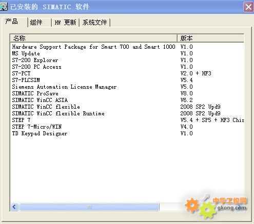

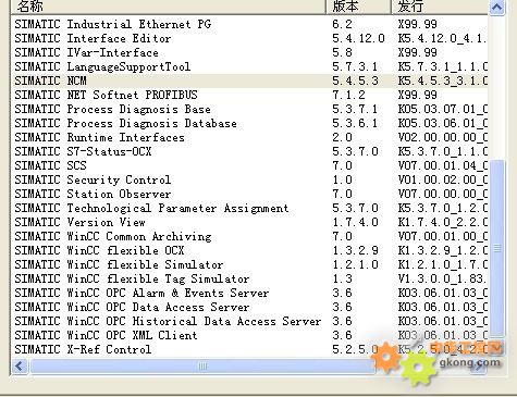

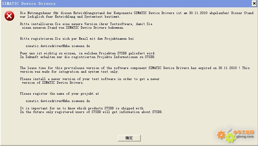

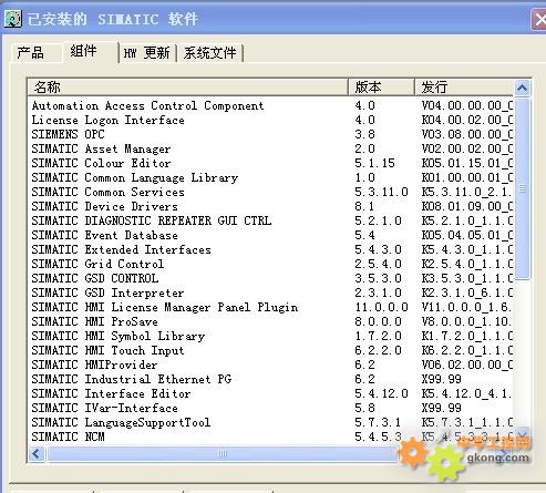

以下是引用liaosun在2012/4/23 9:58:39的发言:
以下是引用gzg_00在2012/4/23 9:30:32的发言:
 廖老师,我出现这个对话框是怎么回事啊?
讲讲这个图的来源。
软件的版本太老,叫你安装较新版本的软件。
我装的是STEP7V5.4SP5,要向PLC下载的时候就会出现,我把一些信息截了图,麻烦老师给看看

gzg_00网友,请检查你的STEP7或别的软件是否安装了授权?可能是哪个软件试用版到期了。
