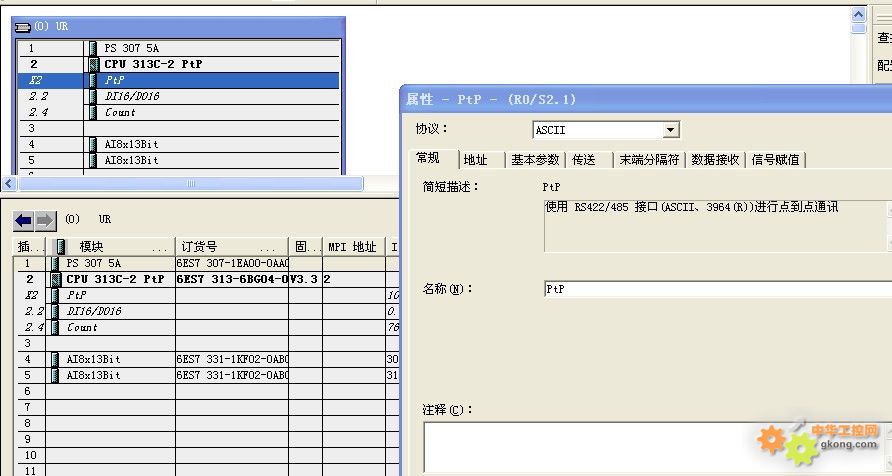

现在有个项目,是用313c -2ptp模块读取现场仪表数据(通过485)。仪表的参数是MODBUS RTU,9600,无,8,1 .
我在300软件组态中的PTP参数设置中协议选的是ASCII,(只能选ASCII或者3964r)

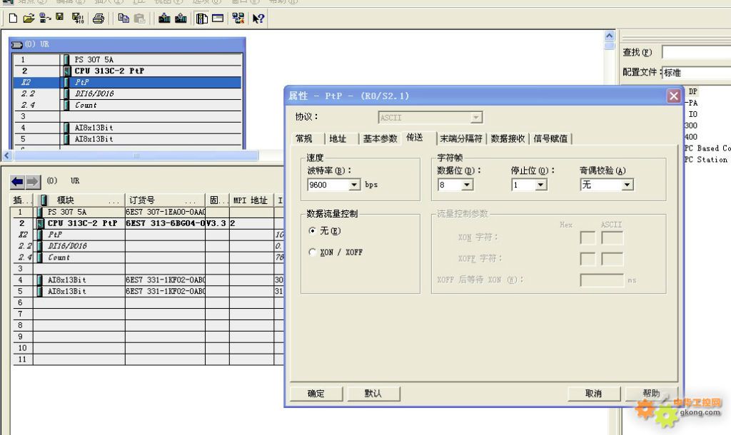

.9600,无,8,1.
这样设置对吗?
如果不对,是不是得把现场仪表的通讯协议改成ASCII协议呢?
后天又得去现场了!

仪表用Modbus RTU,300必须使用同样的协议。
300用Modbus RTU很费钱的,必须用CP 341,还要买Modbus的加密狗。200的Modbus通信最省钱。
