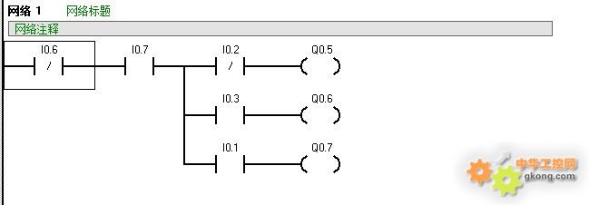

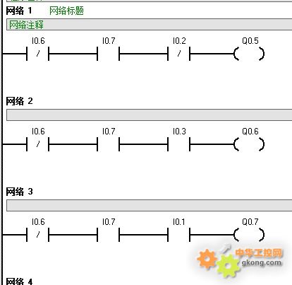

#1314楼
廖老师,您好,请问这2个梯形图的功能相同不?用堆栈指令和用其他指令实现同样功能相比有什么优势?

#1315楼
以下是引用六脉加易筋经2014/2/20 22:02:48的发言:
功能上没有区别,梯形图没有直接和堆栈打交道,堆栈是CPU内部处理的。

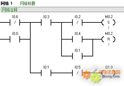

#1316楼
廖老师,您好
LDN I0.6
O I0.0
LPS
A I0.3
LPS
AN I0.2
S M0.2,1
LPP
LD I0.4
O I0.1
ALD
R M0.2,1
LPP
A I0.1
AN I0.5
= Q1.0
请问这其中的ALD指令指的是哪几个块相与

#1317楼
以下是引用六脉加易筋经2014/2/23 7:47:00的发言:
廖老师,您好
LDN I0.6
O I0.0
LPS
A I0.3
LPS
AN I0.2
S M0.2,1
LPP
LD I0.4
O I0.1
ALD
R M0.2,1
LPP
A I0.1
AN I0.5
= Q1.0
ALD把它上面的I0.4和I0.1触点的并联电路连到分支点上。
