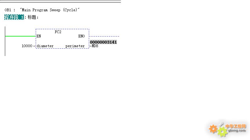

以下是引用wjg16622013/11/19 10:05:31的发言:
   廖老师,你好!《跟我动手学PLC》P72页,5.数据转换指令的仿真练习,计算圆的周长这道题,我是这么做的,表达式是自动,最后结果显示不了十进制。请问表达式一般应怎么选择好?
[此贴子已经被作者于2013/11/22 10:36:21编辑过]
右键单击显示的数据,把表达式改为十进制。

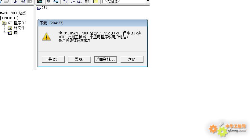

[quote]以下是引用wjg16622013/11/21 15:48:04的发言:
以下是引用2508548262012/10/29 21:26:32的发言:
以下是引用liaosun2012/3/10 9:29:16的发言:
1.打开仿真软件
点击SIMATIC管理器工具栏上的“打开/关闭仿真器”按钮,打开PLCSIM,自动建立了STEP 7与仿真CPU的MPI连接。刚打开PLCSIM时,只有图1最左边的CPU视图对象。单击它上面的“STOP”、“RUN”或“RUN-P”小方框,可以令仿真PLC处于相应的运行模式。单击“MRES”按钮,可以清除仿真PLC中已下载的程序。
单击S7-PLCSIM工具栏上最左边的3个按钮,生成IB0、QB0和MB0的视图对象。将视图对象中的QB0改为QB4,按计算机的回车键后更改才生效。
2.下载程序
下载之前,应打开PLCSIM。选中SIMATIC管理器左边窗口中的“块”对象,单击工具栏的下载按钮,将OB1和系统数据下载到仿真PLC。下载系统数据时出现“是否要装载系统数据?”对话框时,单击“是”按钮确认。
不能在RUN模式时下载,但是可以在RUN-P模式下载。在RUN-P模式下载系统数据时,将会出现“模块将被设为STOP模式?”的对话框。下载结束后,出现“是否现在就要启动该模块?”的对话框。单击“是”按钮确认。
   我的不同,打开PLCSIM后,我每次选中管理器左边窗口中的“块”对象,单击下载按钮后,监视按钮都是灰的,出现下面的下载提示,而且OB1旁边没有系统数据。要将OB1程序保存或OB1程序窗口点下载后,监视按钮才会变亮。我的操作是不是有问题,每次点块下载都不能到仿真PLC中?廖老师,给你又添麻烦了,有时间帮我看下啊。谢谢!
[此贴子已经被作者于2013/11/22 10:50:47编辑过]
下载时不要打开块,就没有这个问题。打开块时出现这个对话框,点“是”按钮。如果监视按钮是灰的,再下载一次就是了。

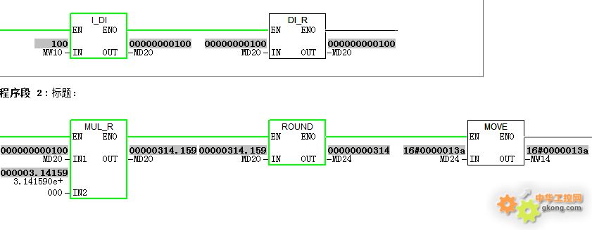

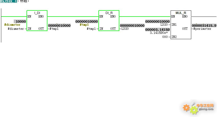

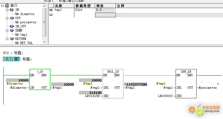

   廖老师,您好!我又要来问您问题了。您有时间帮我看下,这题怎么解答?
   P82, 求圆周长的仿真练习题。按题意是要用整数计算,不能用浮点数,我是按下面做的,超出了双整数范围。
  若用浮点数,就要采用绝对地址来访问临时变量(如LD20),体现不了用逻辑块编程的意义,而且跟题意用整数编程不符。
[此贴子已经被作者于2013/11/24 20:51:28编辑过]

以下是引用wjg16622013/11/24 20:49:32的发言:
314159太大了,改为乘以31416,除以10000就可以了。
我的题有点问题,圆周率应改为3.1416。
