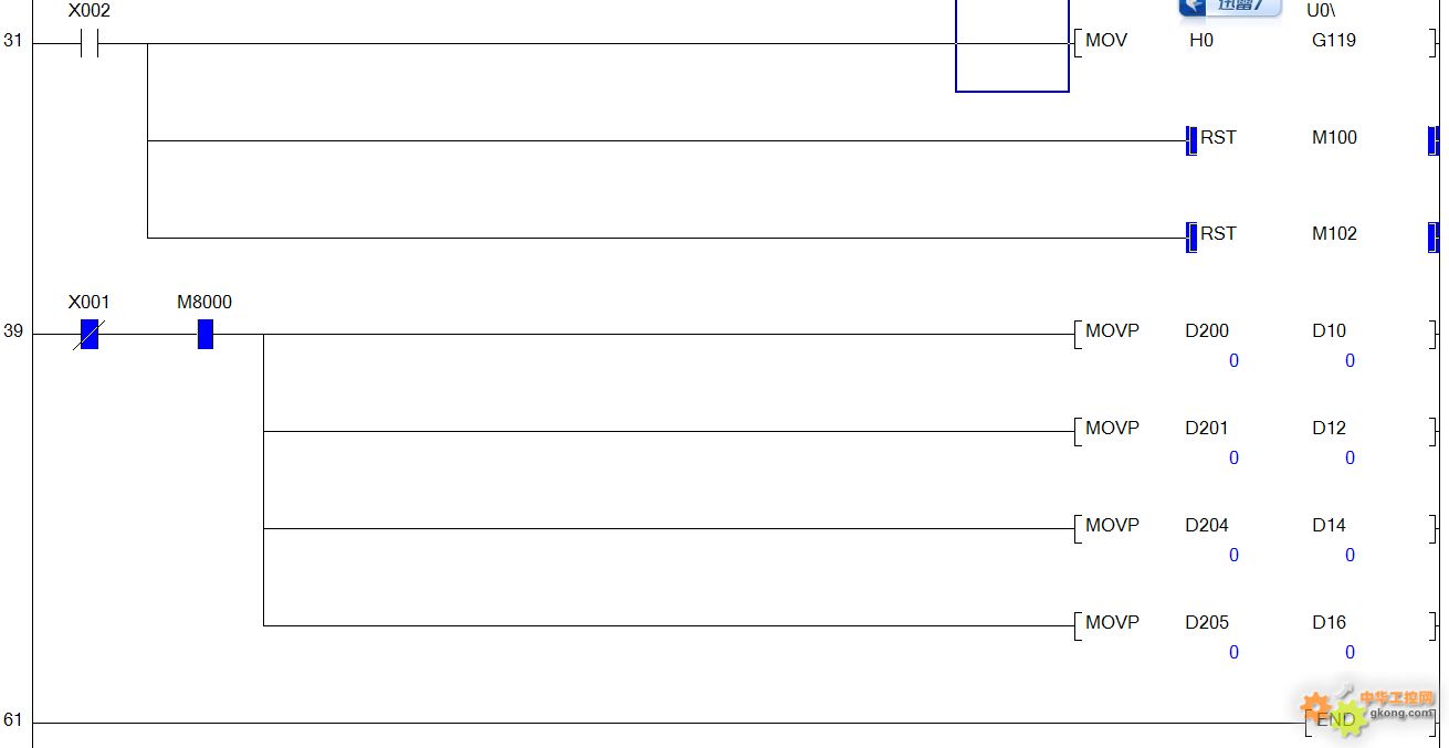

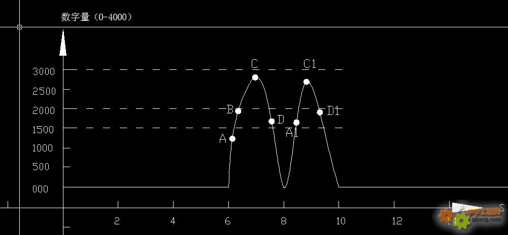

最近做了一套测拉压力设备;采用的FX3U-4AD模块采集;
需测拉压过程当中的峰值;然后将侧得的几个峰值做一个求平均值;然后保存。在调试中发现我的程序无法测得C点及C1点的数据(峰值)
请大家帮帮忙!谢谢大家!

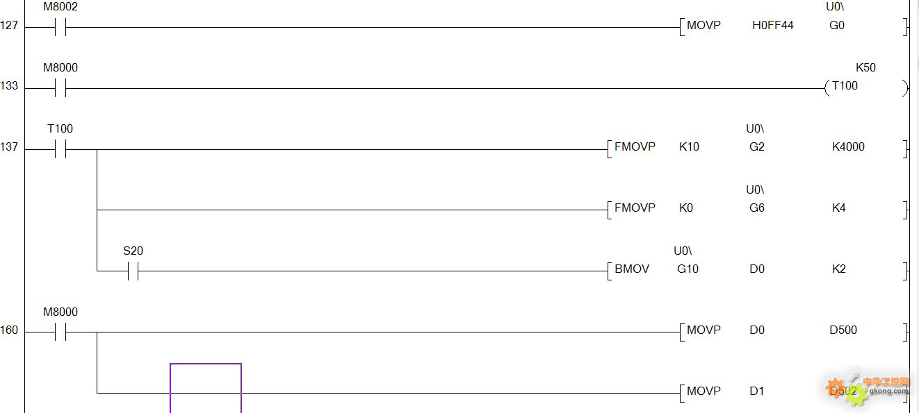

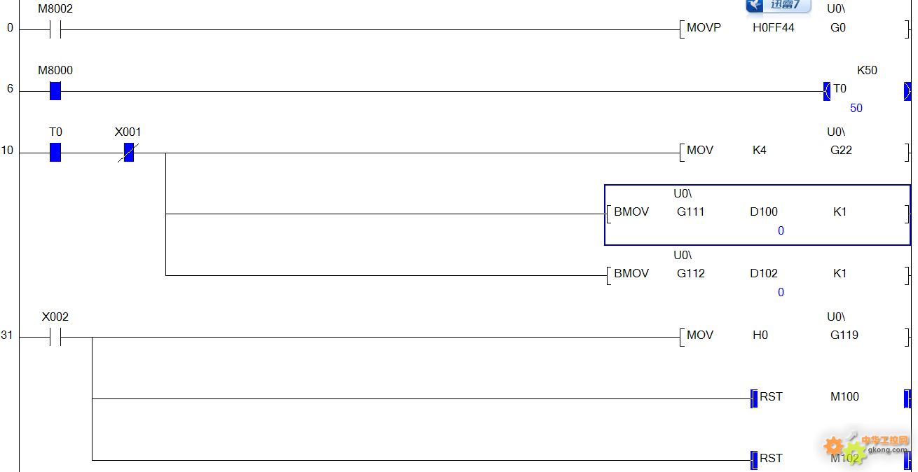

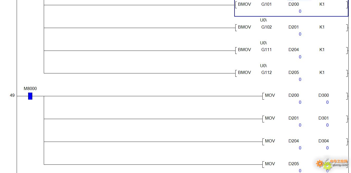

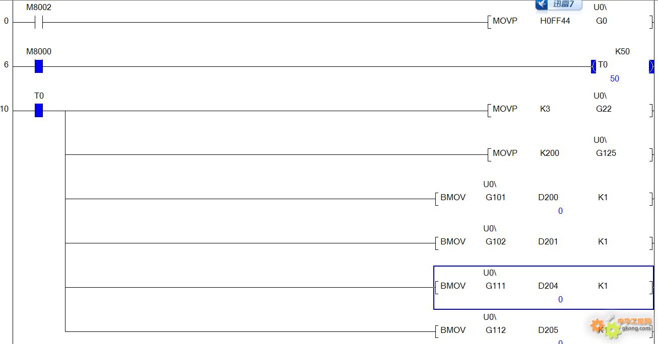

遇到问题了;我按照您讲的方法;无法测出数据;请帮忙看看;错误在哪?谢谢!

可以帮忙做一个截图吗;谢谢!谢谢!

还是不行;今天弄了一天;峰值还是没整出来;敬请大家帮助!谢谢!

查手册看一下4ad的转换时间,然后每个转换时间保存一次数据,然后用冒泡法排序
