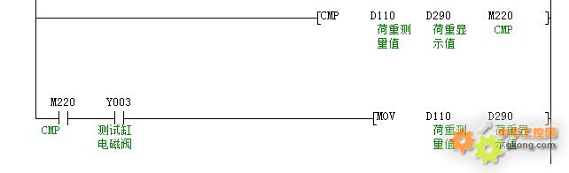

直接读取实时值,然后用CMP比较,应该可以读取峰值。我以前用FX2N-2AD 就是这样读取的。

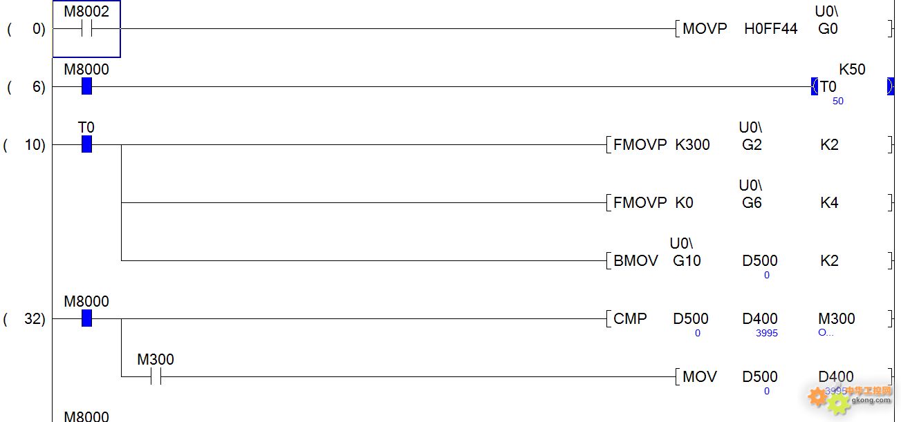

好的;谢谢!
我马上到电工房;调试一下看看!
现在心里没底;得调试OK后;才敢过去(出差)改程序!不然过去也没用!

首先得感谢sjpuk
刚刚利用胜利VC78过量化仪表输出4到20MA电流测试了一下;应该可以得到峰值结果。就运算方法而言优于我之前的方法;为此将调试样例程序分享给大家;一起讨论讨论!
不知大家还有没更好的方法;或其它方法;以便大家共同提高!
