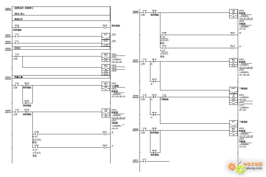

今天下午我用AD模块采集通道数据值后;利用数据排序的方法找出 峰值;效果还行;就是比较占PLC内存;一个通道就整了3000步左右。
不知前辈们有没更好的方法;希望工控朋友们多多发表意见;谢谢大家!谢谢!

能介绍一下你的办法吗?fx3u不需要这么多步啊,你是不是指令用错了啊?

你可以利用PLC的扫描周期,在每个周期采样一次,放到数据区,整个采样结束后处理数据,在6-8,8-10区间用最大值指令直接得到区间顶值,
如果不好确定6-8,8-10区间,可以用比较指令处理,求出峰值----好像不需要冒泡。
程序应该用不了多少。

我做了两个方案;一个是先将数据分成250份;将250份数据分别寄存到250个地址;然后利用XCH指令比较交换;

13楼的大哥您好!
您的方法可以讲得详细一点吗!或者帮忙截一个图!谢谢!

楼主参考,这是用欧姆龙软件编的
后边的你完善

不好意思;前段时间的设备又出现问题了;还得过去一趟。采集方面:我之前的方法;厂放反应运算量过大;经常死机(数据有时反应不过来;数据不准 ;精确度不够)
知道一点:我刚刚看了一下你上次做的截图;图片太小了看不清!可以帮忙重新截一下图吗!我想参考一下!谢谢
