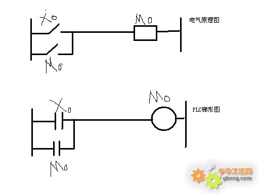

我刚接触plc2天。刚刚想改编一下原理图的时候,遇到一个问题。就是如何能让PLC输出一个类似于继电器的闭点。而不需要用Y000去外接一个继电器,然后用的辅助点去输入一个常闭。
补充;假设PLC的输出端有2个点(a,b)。处于常开状态。当在输入端闭合某2个点之后,可以使得输出端的a、b两点闭合。因为我要用这2个点去当软启动主板的某个功能的开关键。

那你先不要输出Y,先输出控制一个M,然后再用M的触点控制实际的输出

我还不是很清楚。是LD   X000     OR  M0     OUT   M0这样吗。那我怎么获取到M0的辅助触点呢?因为我用的是模拟的,不知道PLC实物上是什么样的

这个例子其实就是类似于,用启动开关X0控制一个继电器M0,并用继电器M0的辅助触点自保!
你看一下教材,里面肯定会有提到,M也就是辅助继电器,是不参与驱动负载设备的,直接连接并能驱动设备的只有Y。你再看一下PLC的实物图,上面是不是只有输入X和输出Y(有的是I/O)。这些辅助继电器M0是只存在于plc内部的一个元件而已,实际上并不存在,或者说只存在于plc这个设备的内部。
这样一来,你只要X端接上开关,Y端接上灯泡,X和Y之间的东西就是你编的程序。既然是程序,那程序你想怎么编就随你便了,你可以直接X和Y相连,也可以X先连到M\T\C\D再接到输出Y,再从Y接个灯泡。反正只要我按下开关,灯泡亮了,我的目的就达到了!用程序代替平时用的那些继电器之类的了,岂不是省了复杂的接线??这就是PLC的基本作用!

你写的程序里的OUT M0是用M0的线圈;OR M0其实就是在用M0的辅助触点了,只需要这几个字,怎么样?简单吧!试着把这个图形化成图片里的样子这个样子,你就明白了。但还是要说的是再梯形图里M0只是内部元件,如要输出让一个灯泡变亮,就还得再加上那个一句LD MO  OUT Y0,因为M0是PLC内部元件是不能带负载的!只有Y才可以!

按楼主的意思如果不外接继电器是无法实现的,要么就把PLC里Y的实物继电器换成常闭型的就OK了。

输出改成M,再用M的常闭控制Y输出不就达到你的要求了?
