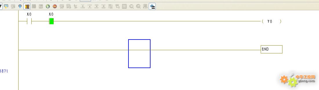

M是内部的继电器,就跟我们接触器的辅助触电一样使用。不知这样解释是否妥当
回复: 和接触器的辅助触点是有区别的    M只是内部辅助 不属于 也不能做为外部输出

以下是引用109905306在2011/11/10 19:24:32的发言:
补充;假设PLC的输出端有2个点(a,b)。处于常开状态。当在输入端闭合某2个点之后,可以使得输出端的a、b两点闭合。因为我要用这2个点去当软启动主板的某个功能的开关键。
没明白的你的意思,你是要输出A点与B点形成通路吗?取输出com端与之对应的那组输出点,你爱怎么控制都行。就是最简单的点对点控制

#25楼
PLC不通电的时候怎么常闭,考虑过安全问题没有?

#26楼
1337
xxyycxw
文章数:46
历史总积分:1337
注册时间:2008/5/8
发表于:2013/10/16 13:24:29
#27楼
以下是引用xxyycxw在2013/10/16 13:23:07的发言:
这个输出永远是个常闭触点,可以把Y点变为M点,用M做中间变量,带Y轴输出,控制外部设备。一直是常闭的
