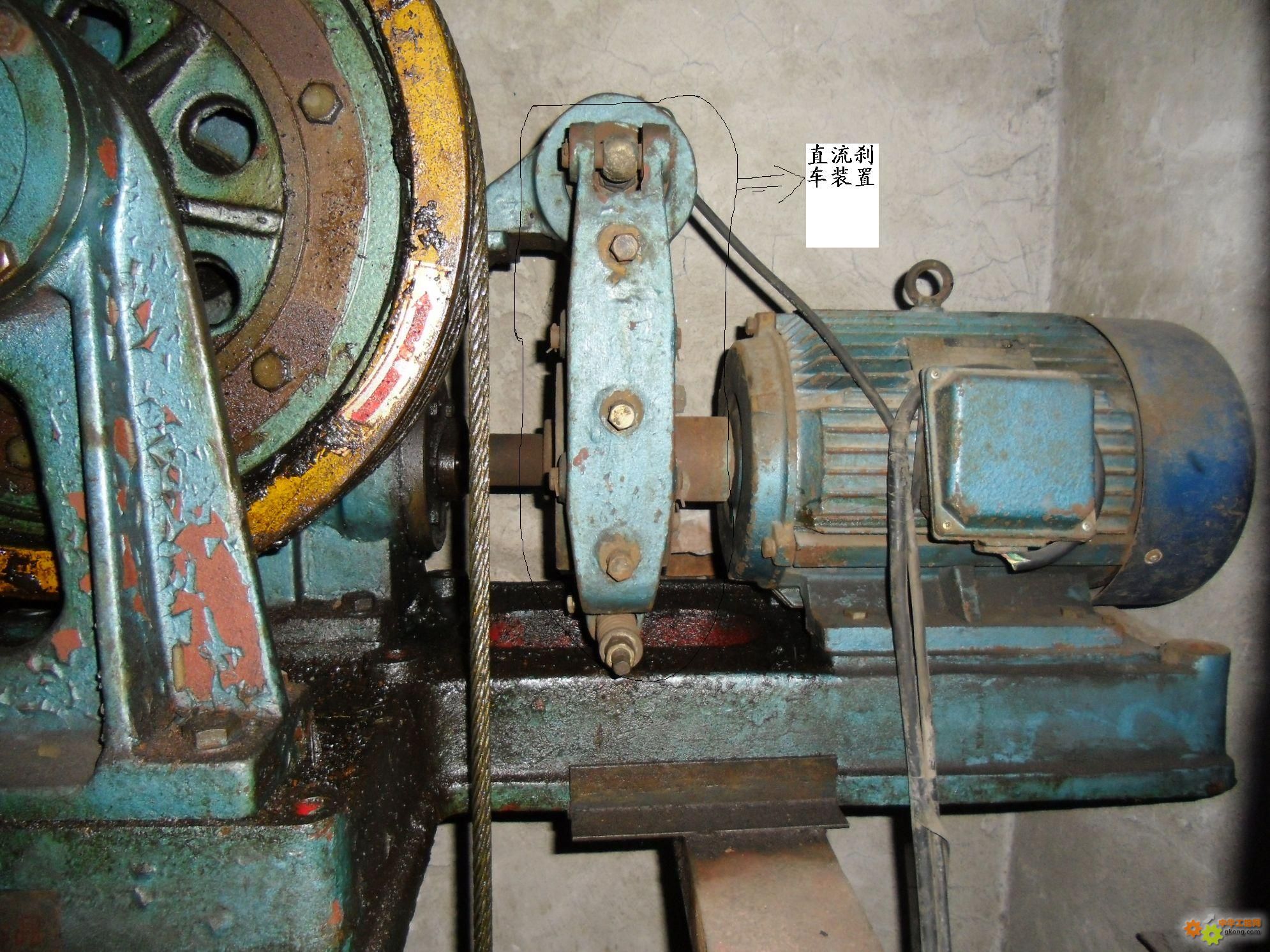

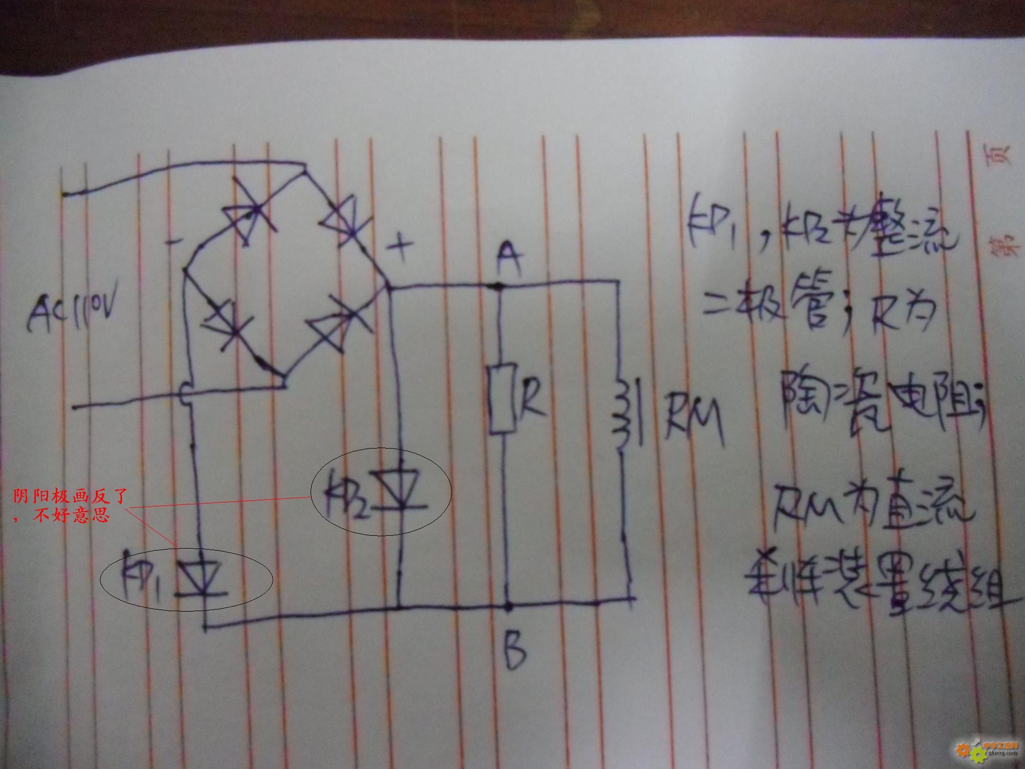

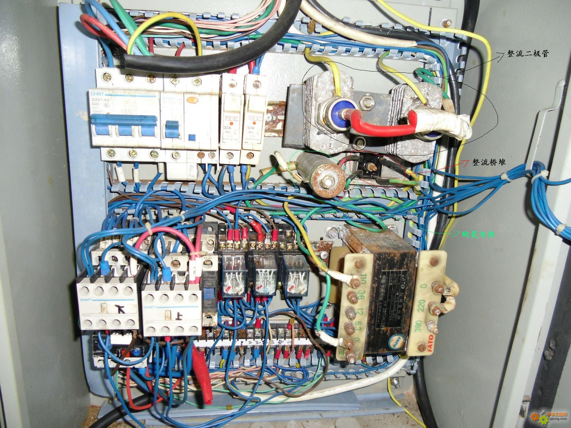

   我厂里的小货梯,只是两层的,电机连着直流刹车装置,此刹车装置得电的情况下才会松开电机轴,不得电抱死电机轴,此刹车装置的工作电压为DC80V左右,我把电箱里面的实物图和电机图上传上来,让大伙看看,现在我疑惑的是,这直流80伏电压怎么获取的,我把此电箱里获取80伏直流电压的电路图上来,让大家为我分析分析,这80伏电压是怎么得来的,做工作状态下,我测了A,B两点间的电压为80伏左右,高手们,帮我分析分析,这80伏是怎么来的,原理何在,里面的整流二极管有什么作用?陶瓷电阻该选多大的呢?谢谢!
  先前的图我画错了,我现在做了说明。
[此贴子已经被作者于2011/10/25 0:45:14编辑过]

RD1,RD2应该画反了

图应该画错了

以下是引用fanxiaojie1在2011/10/23 23:53:52的发言:
RD1,RD2应该画反了
别人给我的图就是这样,或许他真的画错了,那是一个画反了还是两个都画反了?还有这个 80伏是怎么计算得来的?

以下是引用YXBK在2011/10/24 7:43:52的发言:
图应该画错了
那应该怎么画?这个 80伏又是怎么计算得来的?

80伏当然是整流得来的。没有滤波。且又并了一个电阻。

我觉得你的二极管画错啦。80伏应该是整流完以后。经过电阻降压的到的

一个画错了,因该是前面那个。

KD1、KD2两个都画反了。
