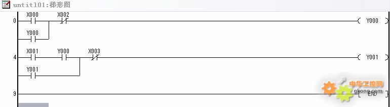

             请教一下各位:

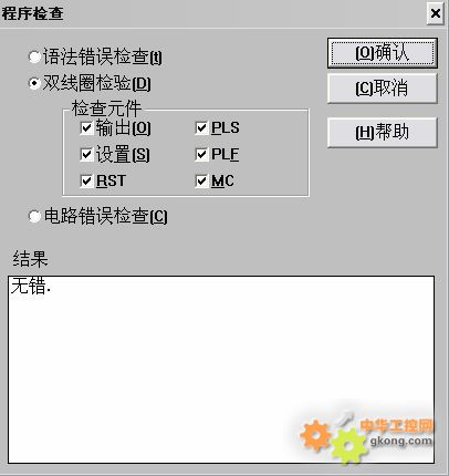

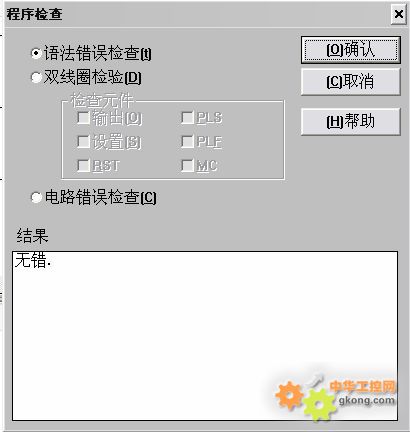

   我下面的梯形图和语句表是没有错的,但是为什么我把语句表用手编器编写好输进PLC后就不能正常工作的呢(外部电路一切正常)?

因为X2把下面的的电路关闭了。

你那个X002 是怎么工作的???????

按下x2的同时已经把y0断开了,下来y1就不会动作啦
楼主你可以把上下两段程序换换位置试试

我的X2是关断按钮来的各位,然后我在仿真软件上验证过梯形图和语句表都没有错误的

“不能正常工作”是什么意思,是不能达到试验的预期结果吗?
那么,你的编程要求是什么?

X2处不对

对,就是不能达到试验的预期结果。其实这个编程还有另外一个方法的,而且那个方法是可以正常运行的,就是把Y0放到X3后面。只是我想验证一下为什么我的梯形图和语句表都没有错误但是输入PLC后外部电路就不能达到试验的预期结果?
 要求是:在Y1运行后,Y2才能运行,而且在Y1工作的情况下Y2可断可开。但是Y1断开Y2就必须断开

是Y0,Y1吧
你现在把Y1自锁了,Y0只在Y1启动的时候才受控制。
