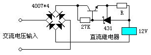

参考电路(恒流)

以下是引用到处看看在2011/8/19 11:37:09的发言:
参考电路(恒流)
这个电路电压变化太大,R 要跟着变,而且三极管会坏的。

以下是引用261779569在2011/8/26 9:04:07的发言:
参考电路(恒流)
是吗?这个电路最低电压在15V左右。最高电压是三极管耐压的0.7左右(只要三极管的耐压足够,电路的最高电压做到1000V也是非常轻松的!)!R 如果要跟着变说明431或者三极管已经坏了!!没有经过实验就靠推测说明你的基本功不足??仔细看看431的基本资料吧!!!!!表情表情

以下是引用到处看看在2011/8/26 11:34:41的发言:
 参考电路(恒流)
非常感谢您!
我的电子电路基础不是很好的,呵呵,我们确实是推测的,表情
那我看看资料先……
