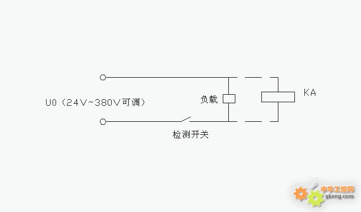

大家好!最近遇到一个问题,如何将变化的电压(24V-380V AC)转变为开关量信号?原来想用继电器,可是好像没有在这个电压范围里的通用继电器,还有什么其他的可行的办法吗?
如图,电压在24V~380V之间可调,我的目的是检测开关的通断进行计数,开始我的思路是在负载两端并联一个继电器,开关闭合时继电器得电,根据其常开的闭合来计数(如虚线部分),但在U0改变时就要并联对应伏数的继电器了,这个办法就不可行了,还有别的办法吗?对于电子这块不太清楚,利用光耦相对也陌生,能在图中分析一下吗?谢谢!例如:我测试的开关是24V时,接24V的继电器,当是220的V开关时,接220V的继电器,……

以前在学校学变频器的时候好像记得:频率改变的时候电压也能改变,现在反过来不知道是不是也可以?如果可以的话那用变频器来控制应该也行吧。

(24V-380V AC)。。。。没想明白

忘说清楚了,交流电24V到380V之间可任意调整!

你的变化范围有多大呢,还是在某一范围内波动

用模数转换器就很好解决了。

具体要看你要求电压的分辨率,0.1v一个档次那就简单了(很多钱!几千元),50v一个档次,也好做(几十元搞定),1~10伏一个档次就不好做了,成本问题。

不知道用过电压继电器是否可以

用一个“恒流源”就可以轻松搞定!!
