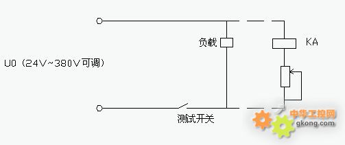

#10楼
各位,请指教一下,这么宽的电压,我倒想开开眼界,光耦、恒流源如何做到?

#11楼
你是说 “电压在24V~380V之间可调”只要一旦有电压输出,那电压只要24V~380,之间,都需要有个开关信号输出? 如是的话,做这个不难,一个小电路,9个电子元件搞定,但是输出电流不大,500MA的样子

#12楼
你说到恒流源,我倒是想到一个办法,就是用一个滑动变阻器串在继电器里,U0变化时,改变变阻器的值,让继电器始终得到24V的电压,不知可行否?如图

#13楼
以下是引用viptda2005在2011/8/7 22:27:16的发言:
能否画个图大家一起分析一下?谢谢了!

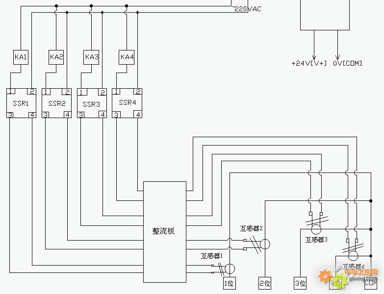

我现在用电流互感器感应线路中的电流,二次侧输出比较小的电压,我测了一下,5~30A输出2.8~20V的电压,然后整流输出直流的3~20V的电压,固态继电器可以在3到20V里工作,不过还得用个中间继电器,例如,在COM4位中接入带负载的开关,开关闭合互感器有感应,固态继电器工作,继电器工作,其常开闭合。如图:现在还在试验,自我感觉好麻烦,各位所说的有些不可行,有些可行的我又不太会,理解不过来,详细些最好了~
