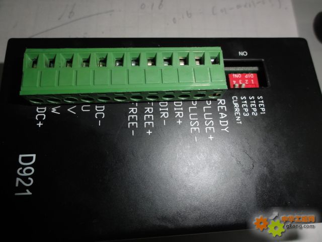

大家帮忙看一下这种步进驱动器,如果用这种驱动器驱动两相六线的步进该怎么接线呢,高手指教!

这个好像是3相步进电机控制器,不能接2相的;

三相驱动器,不可以接二相电机。

你这是三相的;
电机也要三相的;

三相的驱动器,不能接2相的电机!

呵呵,想接2相电机得动的了啊!也没地儿接啊!
1、二相电机出线一般可分为四线(+A -A +B -B)六线(+A -A +B -B AC BC)或8线(+A -A +B -B +C -C +D -D)
2、三相电机出线为三线(U V W)
3、五相电机出线为五线(A B C D E)
4、二相电机六线(+A -A +B -B AC BC)时,驱动器是不一样的会多两个接线端白山机电的驱动器就是,8线(+A -A +B -B +C -C +D -D)的电机接线得看说明书了,四组线圈可并线也可串线,速度和出力不一样!

谢谢楼上大哥的指点,这个驱动我是从旧机器上拆下来的,它原来接的是六线的步进电机。我以为是两相六线的驱动,有三相六线的步进吗?

看你的驱动器肯定是接三相的,关于三相电机有没有六线的,我没见过,可能有吧?

还有个问题请教楼上的大哥:我程序编好后,用PLC的QO.O发出高速脉冲到驱动器上,可是步进电机只会动一步。我设的脉冲数是60000,周期是250.是参数有问题?电源是DC24V的高速脉冲到步进驱动我串了一个2K的电阻。
