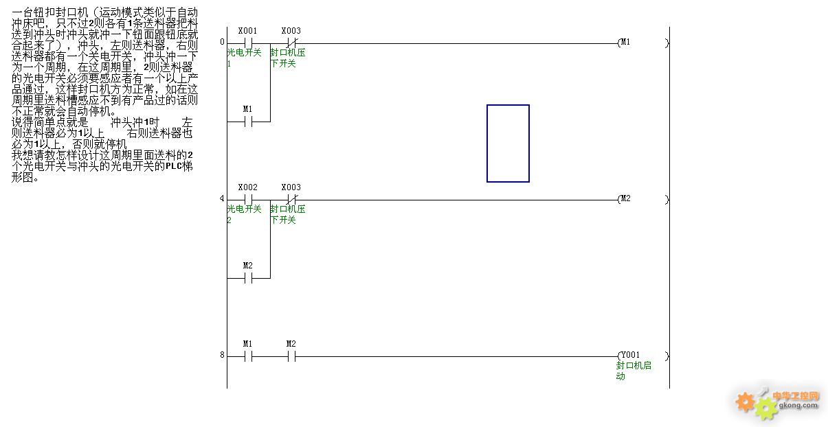

一台钮扣封口机(运动模式类似于自动冲床吧,只不过2则各有1条送料器把料送到冲头时冲头就冲一下钮面跟钮底就合起来了),冲头,左则送料器,右则送料器都有一个关电开关,冲头冲一下为一个周期,在这周期里,2则送料器的光电开关必须要感应者有一个以上产品通过,这样封口机方为正常,如在这周期里送料槽感应不到有产品过的话则不正常就会自动停机。
说得简单点就是  冲头冲1时  左则送料器必为1以上  右则送料器也必为1以上,否则就停机
我想请教怎样设计这周期里面送料的2个光电开关与冲头的光电开关的PLC梯形图。
本人怎样也想不出来啊,望指教,感激不尽。

你的PLC是西门子还是三菱……

梯形图

7楼的朋友可以说一下你的梯形图吗

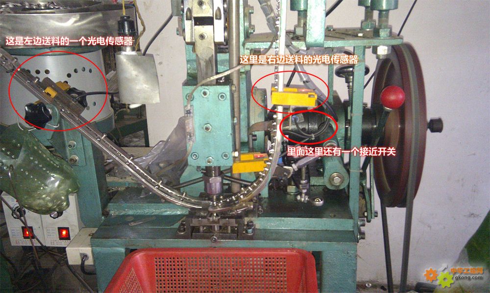

不好意思,相机朋友借了,现在上传
再来说明一下吧
里面最小的那个接近开关是测机械主轴的,即接近开关闪一次就表示主轴转了一圈也就表示了冲头冲了一次,在这一次的周期里,左右2个关电传感器要有1个以上关品通过(即>=1)才为正常,如在冲头冲这一次的周期里2边的光电传感器都没有检测到有产品通过就异常自动停机,注意这封口机是自动开着的,有异常的时候才停机,不用自动启动。急需这样周期性的梯形图,本人觉得计数器是必需要用到的,但电路还是设计不出来啊,难道还要用到寄存器吗?望高手赐教。
