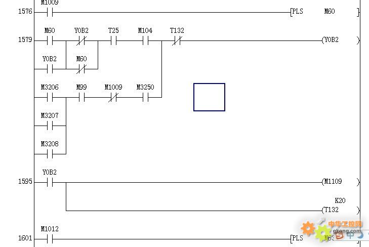

本人对三菱Q系列PLC不太熟悉梯形图中定时器T132常闭触点为什么时间到了触点不断开,希望高人帮我分析,在此先谢了。

上张监控的图看下,
有可能是时间到了,常闭点断开,Y0B2也马上断开,此时定时器又被复位了

我仔细看了当定时器时间到了时,T132没有断开,刚开始设定的是5,后来改20 还是不行,就不知道怎么办了,

那你看下定时器的当前值是怎么变化的,时间到了后是保持还是马上又变了

YOB2断开了,不过时间太短了,输出是没有变化的

.时间到了一直在变化,数值大小多一样。

在T232接通后的第一个扫描周期它的常闭触点断开,紧接着第二个或者第三个扫描周期它又复位了,其实YB2断开过,时间太快,你看不到而已

我想问下你这个程序是用来控制什么的?如果想看到Y0B2有明显的断开建议你不要用普通的时间继电器

是不是你写了两个T132的输出线圈??按道理只能有一个输出。处分按步的,如果两个线圈一个通一个不通,周期扫描的时候可能就会出现很快的闪烁,无法分辨,看似有信号了,其实没有,我以前错写过两个输出同一个信号的,结果看输出灯是亮的,但是没动作
