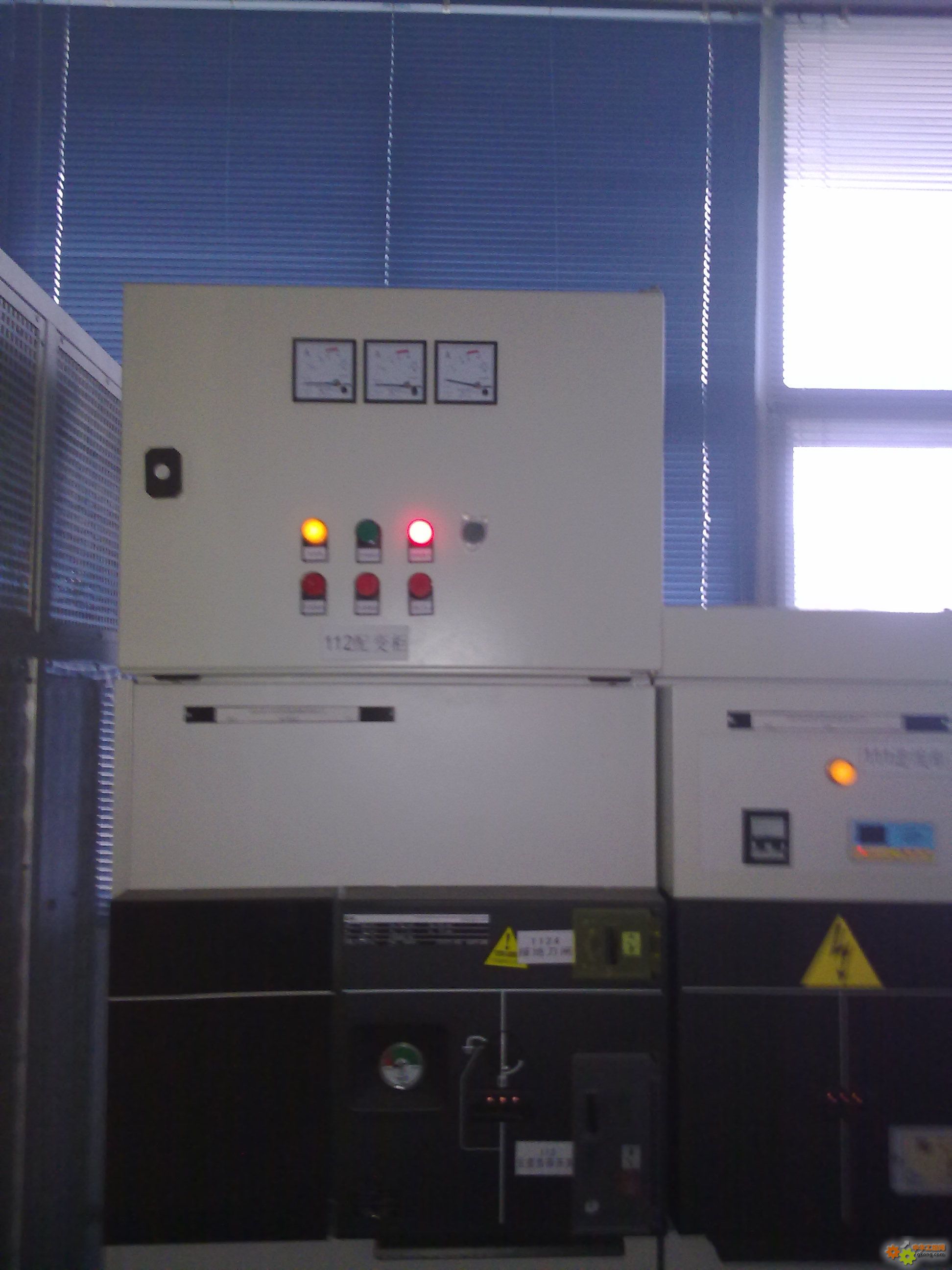

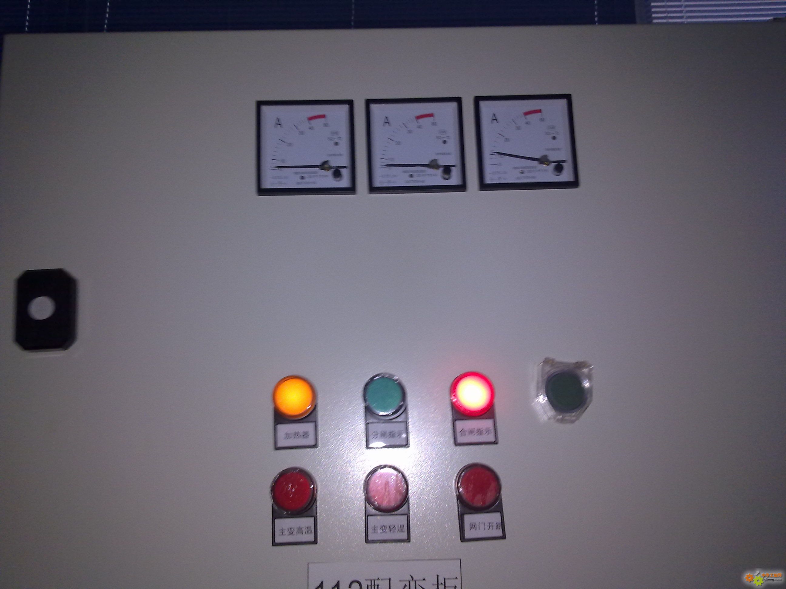

这两张图是10KV配变柜,400KVA的变压器,我想问的是上面的3个电流表为什么只有1个有读数,另外两个怎么没反应的,是不是电流不平衡啊,请各位大师指点,谢谢!!!

图片不大清晰,可能负荷不平衡,看图片A相B相指针好像在零上一点,400KVA变压器额定电流是20几安,不知道你那表是多少A的

不知道有负荷了没有,如没有负荷,先把表调零看看。

当只有单相照明负载时,就可能有这种情况。

1.该表坏
2。该相有负载

校下表呀

严重不平衡啊,是不是全是单相设备啊

用表钳一下三相以帮助分析。

测一下低压侧负载就知道了。

各位师傅谢谢你们的分析,我补充一下,该设备是变压器高压侧(10KV)保护柜,40/5的电流表,那个表的读数是10过一点,除了照明都是3相4线供电的,低压总柜3个800A的电流表读数在200A左右基本平衡,现在都是带负荷运行,请师傅们指导,谢谢!!
