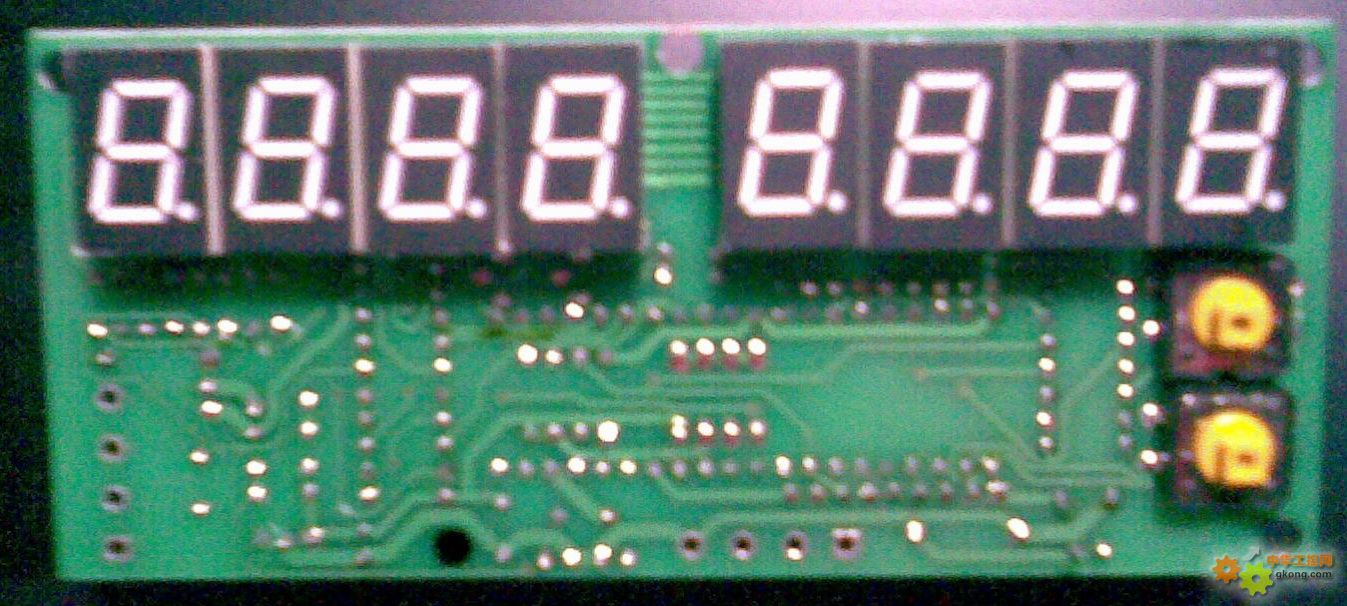

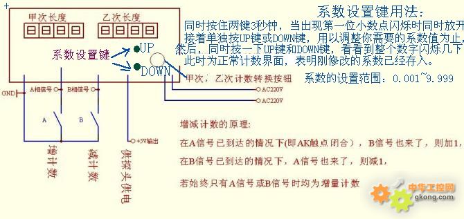

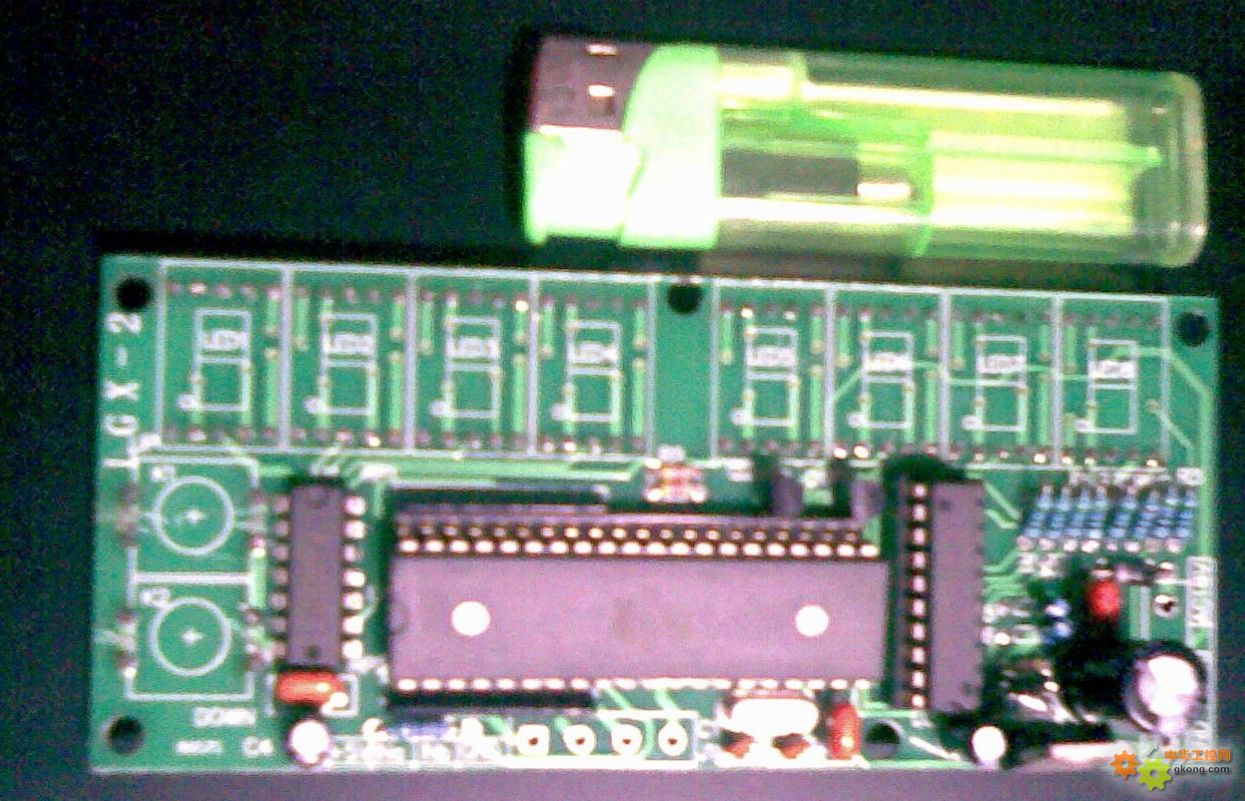

发表于:2010/11/16 12:24:57
有没有这样的计数器啊
这是我以前做的东西
