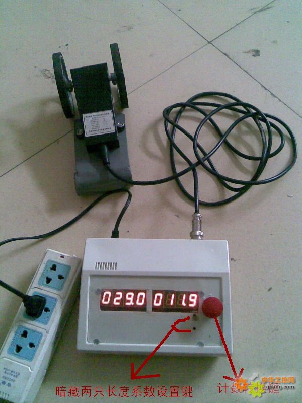

有没有这样的计数器啊
这是做好的成品,用来在定型机上做不停车连续轮番对每匹布的长度进行计米。
具体工作原理:
当看到一匹布的缝头处到来时,按一下转换键,本由左4位计数,立即自动转换为右四位从零开始计数,左4位保持,这样就可以有时间把左四位数据(也即刚才一匹布的米数)抄录下来。等下一匹布的缝头到来时,再按一下转换键,计数器马上由右路计数转换为左路从零开始计数,右路数值保持,这样轮番计数。

我说的是能在按了复位后查询前几次的数量的,你这个只是最多两次的。还是累加的

我这个是只有两次数量的,但不是累加的,上面我就说了,是转换为另一路计数,而且转换过去的那一路自动先清零再计数的,是从零开始计数的。而且这个计数器若转轮正反转为递加计数的,反转时为递减计数。
另外,不知你要求能查询几次记录的?
