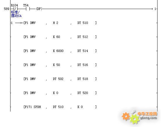

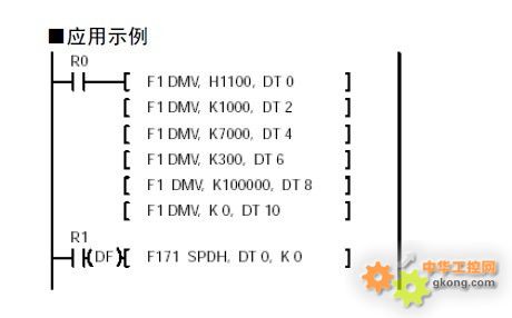

FP0 系列不支持171指令  FPX才能用171指令的

问题是就是FP-X  C30T出现这问题,别的我没试。  不知道这个运算错误是怎么回事。
看着手册是这样编的。

如果运算错误,这是要看程序上是哪里出问题了,数据是不是没有写正确,不过可以肯定的说是数据不正确

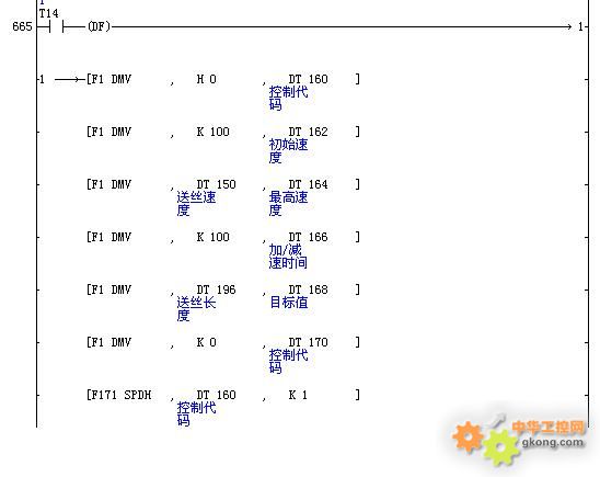

通讯错误 一直不知道到底是哪里的问题   都是按你这编的。

PLC系统寄存器设置  求  详解  。我设置次 输入  设置输出都不行
求哪里的原因?   有知道的吗?  求解。

天杀的,我换了个PLC没事了。
