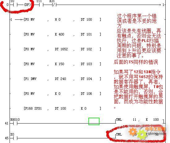

附件:
[本地下载]
这是一个FP0型号的步进电机程序,wushulin  你能不能给人们注释一下,具体的作用。

我实在是没有时间来弄你的这个,发现一点点小问题,下图:
应该是DT0不能用,上面我刚看了一下,写成T0了,更正过来

谢谢。

发生运算错误。。。
F171SPDH  这个运费错误。。
怎么弄?
