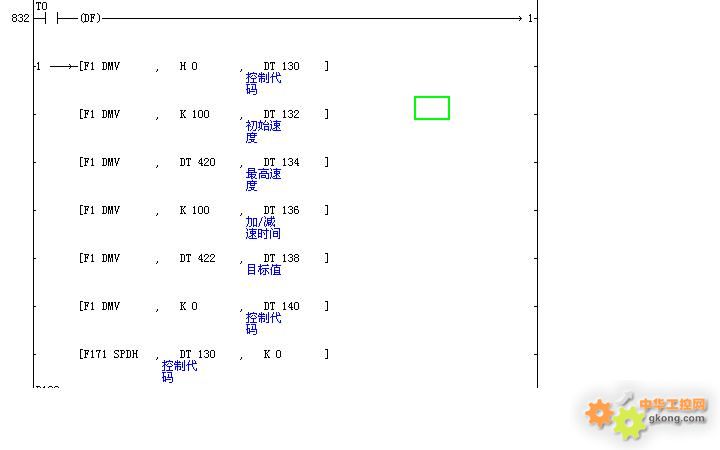

求个步进电机程序跟驱动器连线接法。
松下PLC  FP-X
邮箱:memeaini@vip.qq.com  不胜感激。    qq123866699求高人指导学习。

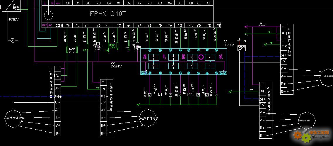

这和其它PLC一样的连接,程序嘛,还真不是一下子说得清楚的了,这个要看说明书,只能是不懂的地方指点一下。要全部说清楚,这里基本上是不可能的事。下图是四个步进电机的接线图。
汽车车桥生产在线检测设备;其它大批量零件生产过程检测,

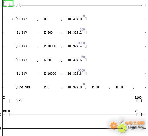

发表于:2010/8/7 15:22:25
你看下程序对不对,还有这样编程PLC如何连接驱动器
[此贴子已经被作者于2010/8/7 15:23:25编辑过]

wushulin
像这个程序,Y5  接的是cp   那 那个 dir 怎么接?

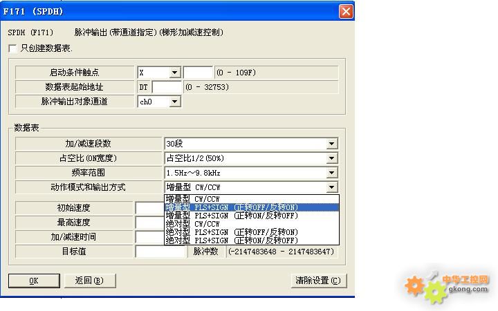

发表于:2010/8/8 10:11:28
FPX 系列PLC一般来说Y5是不输出脉冲的,Y5是方向控制,系统设置好以后,这个自动输出的。

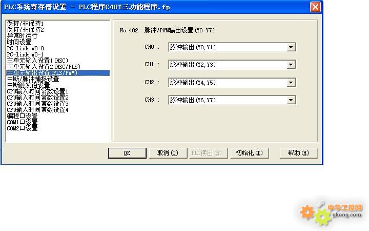

这个还真是有点麻麻的了,如果没有用过FPX系列的,或者是没有人现场指点,还真有点难度,第一要先会用软件,和型号不一样的机型。FPX和FP0在编程和软件使用方面是不一样的,虽说是一个软件,但使用方式在某些地方完全不一样。
1。要会用向导填写电子表格,这里面己经安排好了脉冲输出格式,填写写你须要的数据就行了。
2.FPX系列的要设置PLC功能选项,会用选项了,步进或伺服信号端也就会了。点软件工具条上的《选项》-《PLC系统寄存器设置》。这是设置你的输入和输出端口,否则PLC是不执行的。FPX系列的PLC功能相当好用,但你必须掌握使用方法。
