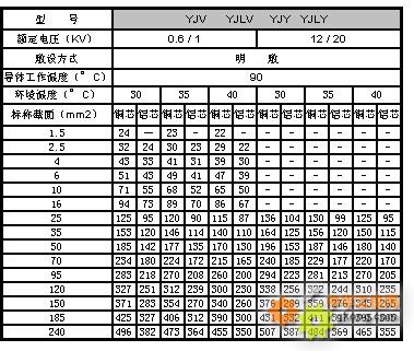

250KW的功率,用150平方毫米的电缆够么?距离不长,30米远
3相380的持续性负载,用铜芯电缆

240的勉强用

240

三相380v的话,3x80平方铜线足矣!

80平方?
以下是引用临风听雪在2010/7/21 16:03:09的发言:
[此贴子已经被作者于2010/7/21 16:06:05编辑过]
现在这么多种截面积的线?

250kw分三相,每相电流约364安,按照铜线导电电流特性,80平方足也,如果有单相负载的话,建议采用95平方x3+1的电缆最好。

自己计算或者看铭牌上的额定电流查表吧
电机工作电压? 电缆的安装环境?
给个表给你自己查吧

楼主不说清情况?

建议用240的。

240的吧,要考虑压降,温度等。
