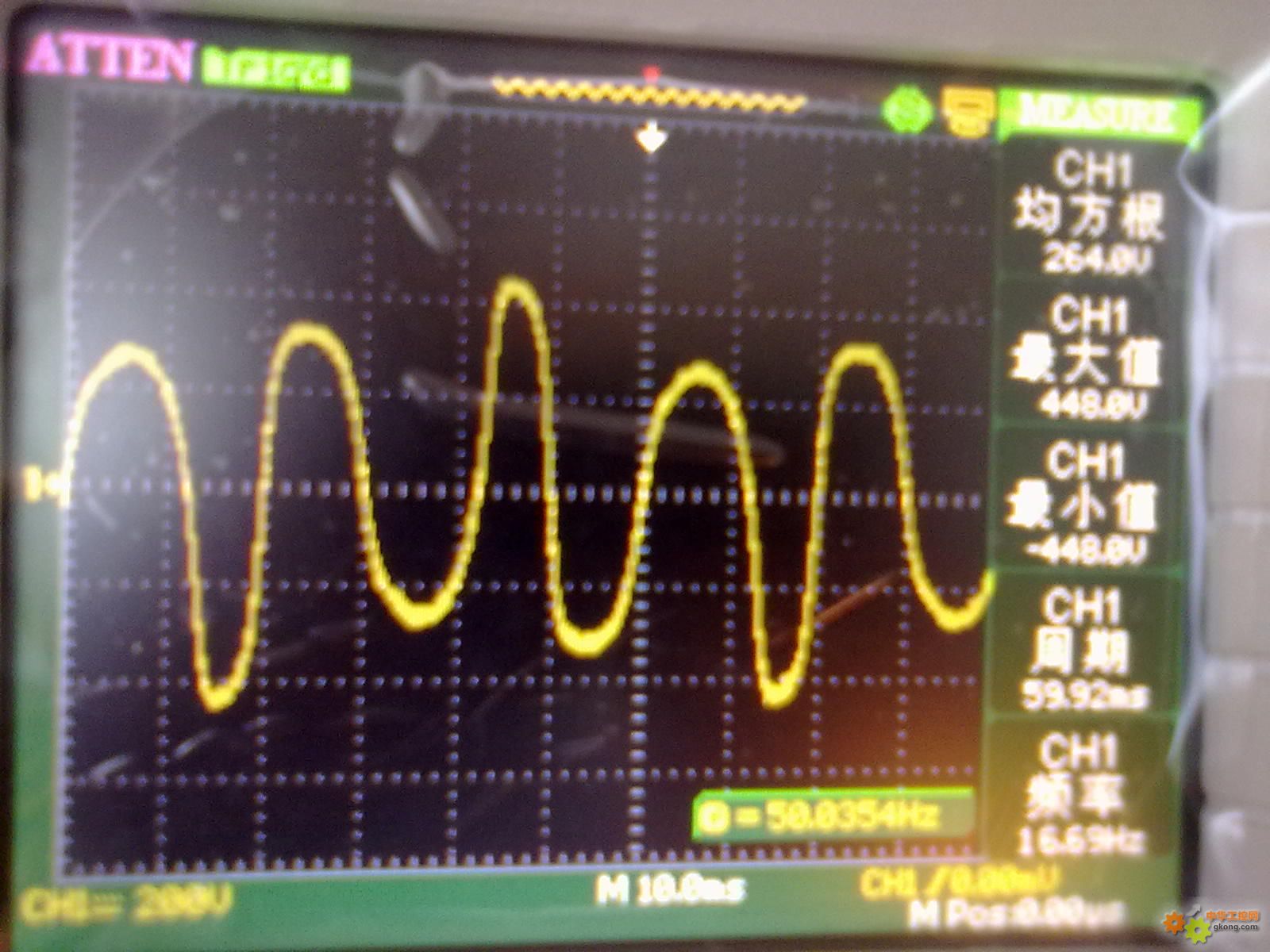

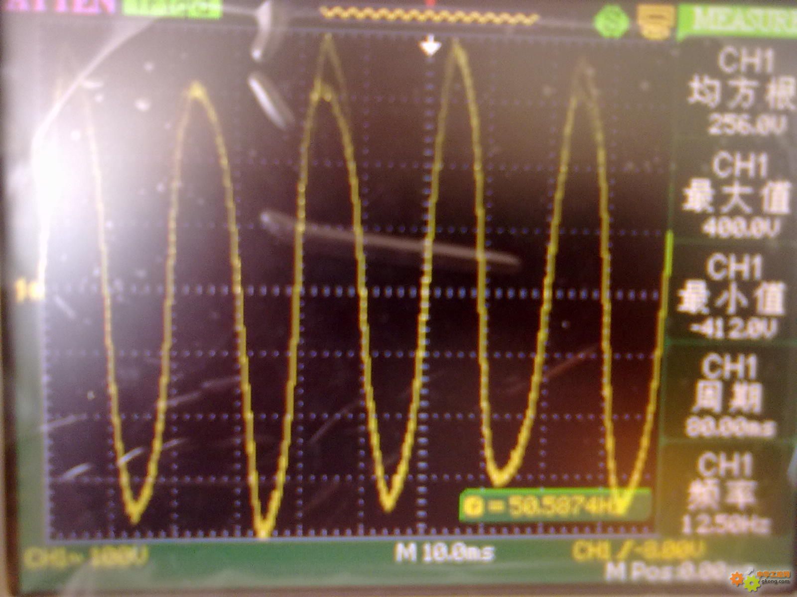

图一
图二
为了验证55楼的推断,今天将实验还原,并用示波器观察波形。图一是实验三步骤五中灯泡两端的波形,图中的波形在动态时是上下浮动的,这里重点观察右下角的显示—12.5Hz这个频率是指储能元件充放电的频率,当我在这个基础上再并联一个2uf电容时,功率因数由0.825下降到0.752,说明此时的电路离谐振点更远了并且从电源端看电路已变成容性负载,如果刚才真的是谐振能在起作用的话,那么此时的“谐振能”应该降低,但事实是灯泡的端电压不降反升约10V(对比图一、图二的右上角—),而且灯泡的更亮了,其端电压的波形看图二,充放电频率变成16.5Hz。这说明灯泡功率的提升根本就是储能元件的作用,没有什么谐振能的存在!
本帖将告一段落,没有特殊情况,本人不会再延续此类实验。想起一句话:人因为梦想而伟大。我要说的是——那些相信谐振能的专家们,祝你们怀揣谐振能的梦想一路走好,恕不远送……

看到上边的波形,与灯泡的闪烁,感到有点意外。想来这才是真正的产生了谐振了吧。谐振频率16.5Hz,与电源频率的叠加,产生了波形畸变。
一、二两个实验应该算不上谐振吧,因为可以计算LC的谐振频率不会等于50Hz的。所以只能算做移相电路。
