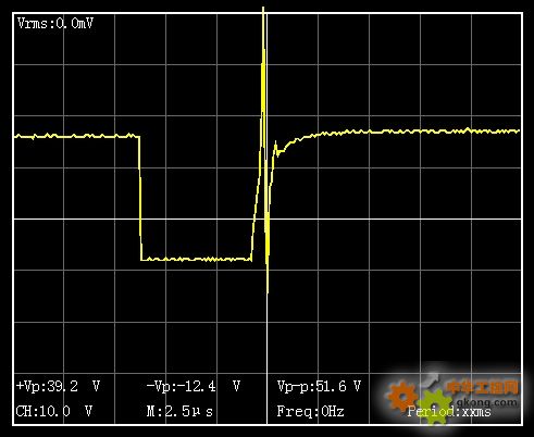

   进口某品牌30KW变频器,送修故障为启动2-3 秒内跳过流。就算是带1.5KW的也是一样。
   检查传感器模块等正常,但用ET521A 测得的驱动波形却让人大开眼界,丈二和尚摸不着头脑(记得小学时考语文,要解释此词的意思,不好意思的是大师我答错了,可能是那时不知道有姚明吧,你们可有知道他是不是真摸得着的啊^-^)。
下面上图,下面这个是TLP351 输出的波形。

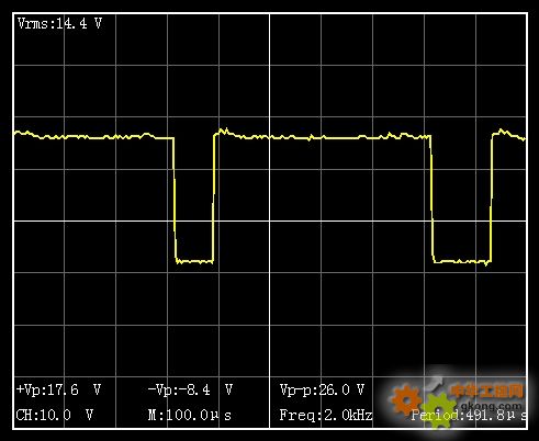

看了输出的,肯定要看一下输入的嘛,这样才能有对比啦。

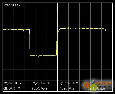

发现问题了吧,其实后面的还有经过推挽放大的,经过放大后的波形如下图所示。
看清楚了吗?这就是上三桥臂的波形,而下三桥臂的却好看多了,如下图所示。

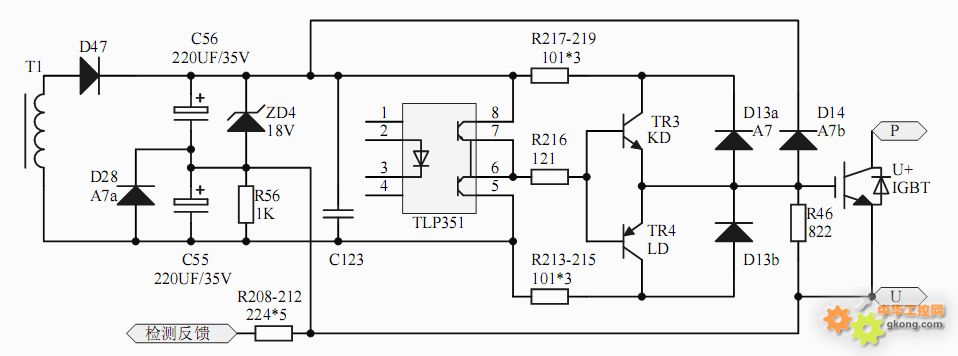

为什么会出现这样的情况呀,我可真是第一次看到。这不,我又把电路图绘出来了,这和常见的确实有些不大相同哦。下桥除了共用电源外,与上桥采用相同的结构。
想和大家探讨一下,此电路中第一图的TLP351 输出何来正50V 尖峰电压,
或者说IGBT 的G-E 端的正负电压高达50V 的尖峰电压是如何来的?为什
么会出现这种情况的?有请大家发表你们的分析结果,尤其是如咸老师等等
高手的真知妙解!

上面四个图,是上三臂驱动波形吗?感觉三路脉冲的正VP、负VP都相差悬殊,不一致啊。上三臂相差如此悬殊,大师以为是什么原因?正VP统统偏高!但负VP又大多偏低。这种电路形式也是初次遇到,D14应该是正VP脉冲幅度嵌位二极管,应能将其幅度嵌位于19V左右,以防IGBT过激励损坏。R46为栅射旁路电阻,TR3、TR4为末级互补射极放大器,功率放大的。栅极电阻应该是R213和R219了,电路确实别致!确定下三臂驱动电路与此相同吗?
另外,检测反馈,是如何形成检测回路的?图上未见IGBT管压降检测电路!麻烦大师补上这块电路,省得站人纳闷啊。哈哈。
上三臂驱动电路波形的差异,是故障造成,还是测量就得出不一致结果?

50V约为电源电压的二倍,感觉是电源故障出现倍压整流现象。出现这情况的必要条件是D47损坏并呈容性,不知大师的关子卖到啥时候

是稳压管开路了

下三管都是采用TLP351,至于具体结构我没有仔细核对,因为客户比较急,没有太多的时间给我。另外,上面贴出的故障波形是代表性的,当把扫描时基调大时,因会丢失细节,所以看不出问题,当扫描时基越小时细节越清楚。对比一下351的输入和下管的波形就知道,此机的载频是2KHZ。
关于检测反馈,此处并非是IGBT短路和过流检测,是3相输出电压检测。另外,机子早已送走了,暂时是没有办法再补上来了了。
第一图是351输出的,也就是说没有经推挽放大的波形,3、4是IGBT的G-E波形。
