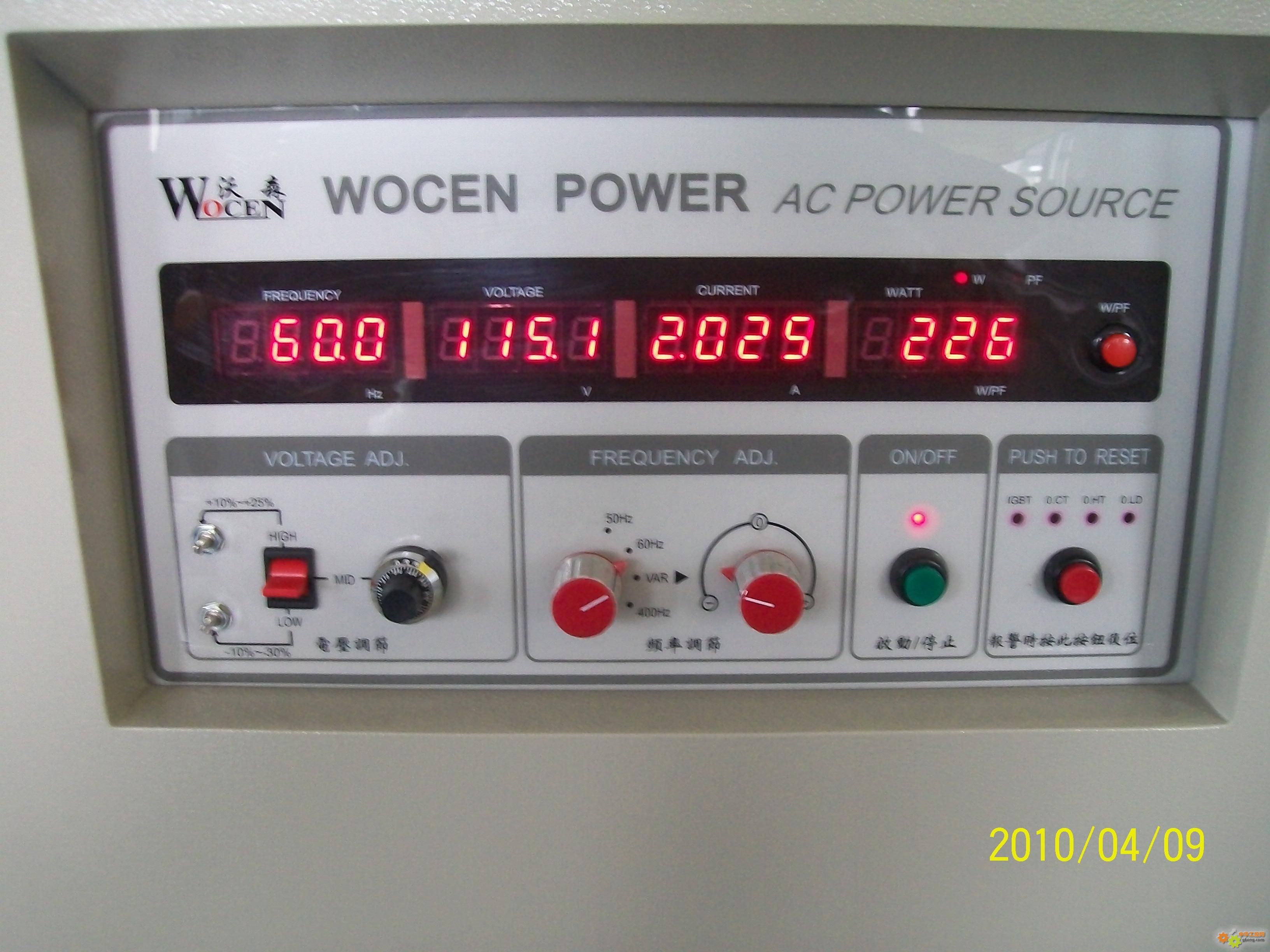

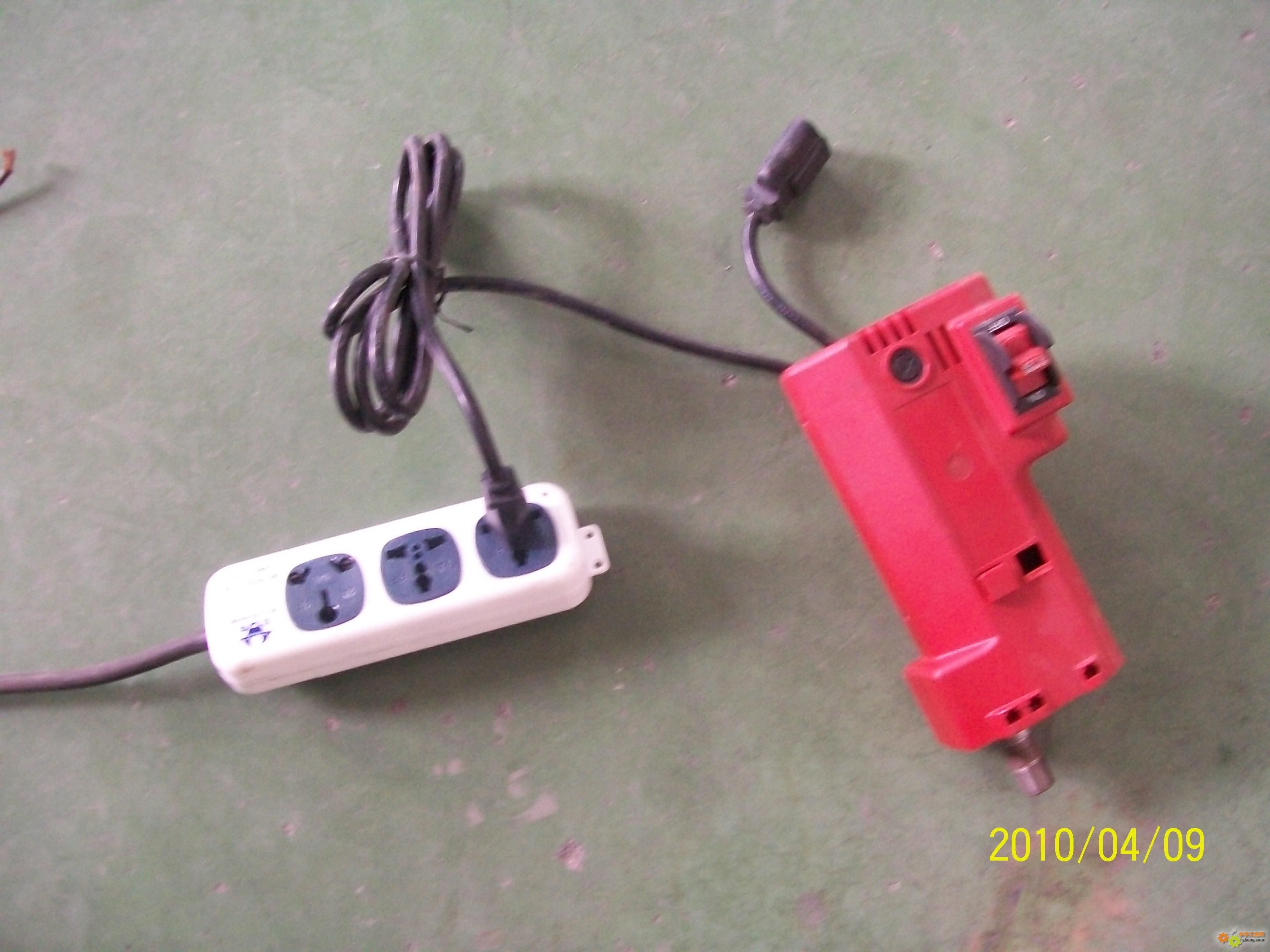

接上小负载试验。

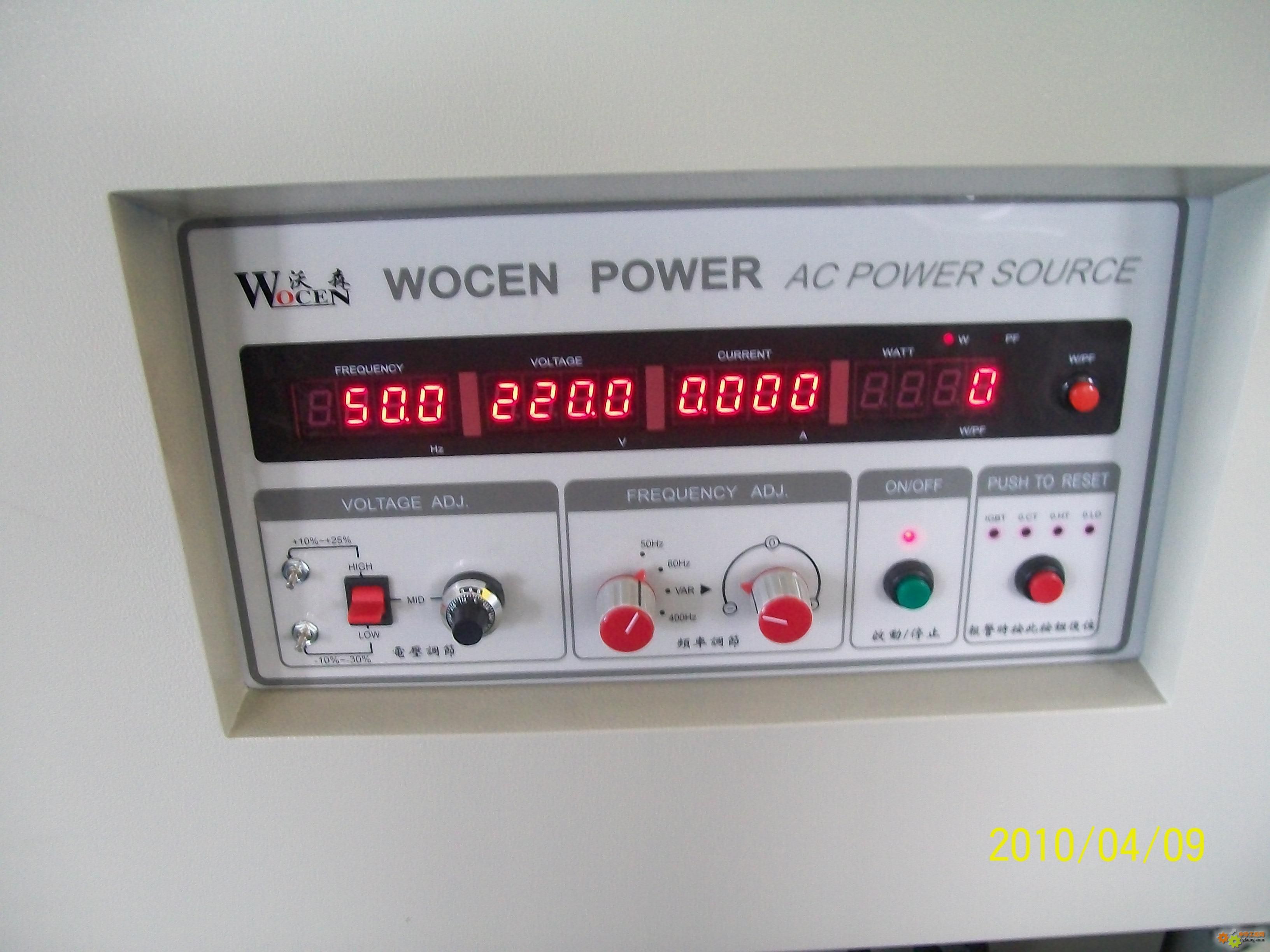

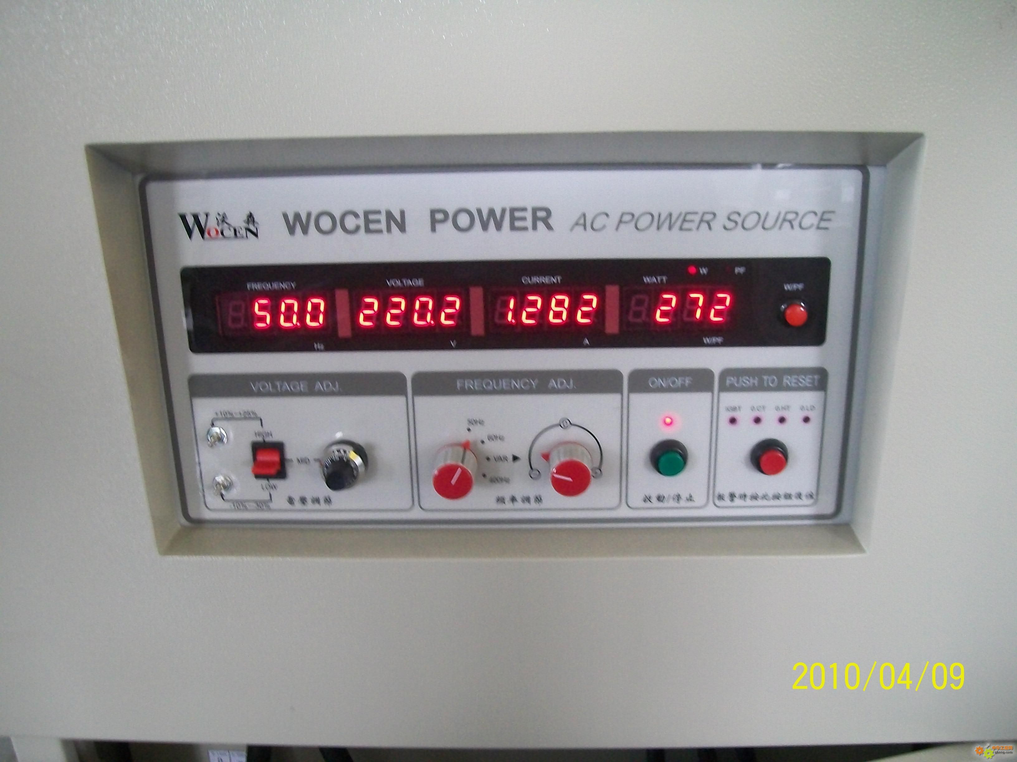

同样地,进行220V的试验。

感觉:虽然说精度在0.1.但是在试验过程中,电压在115.2V到115.4V之间变动。

真的很不错,呵呵,是改变电源的频率了?什么设备用呀

出口到美国的电动工具是115V60HZ的。出口到欧洲的电动工具是230V的。
