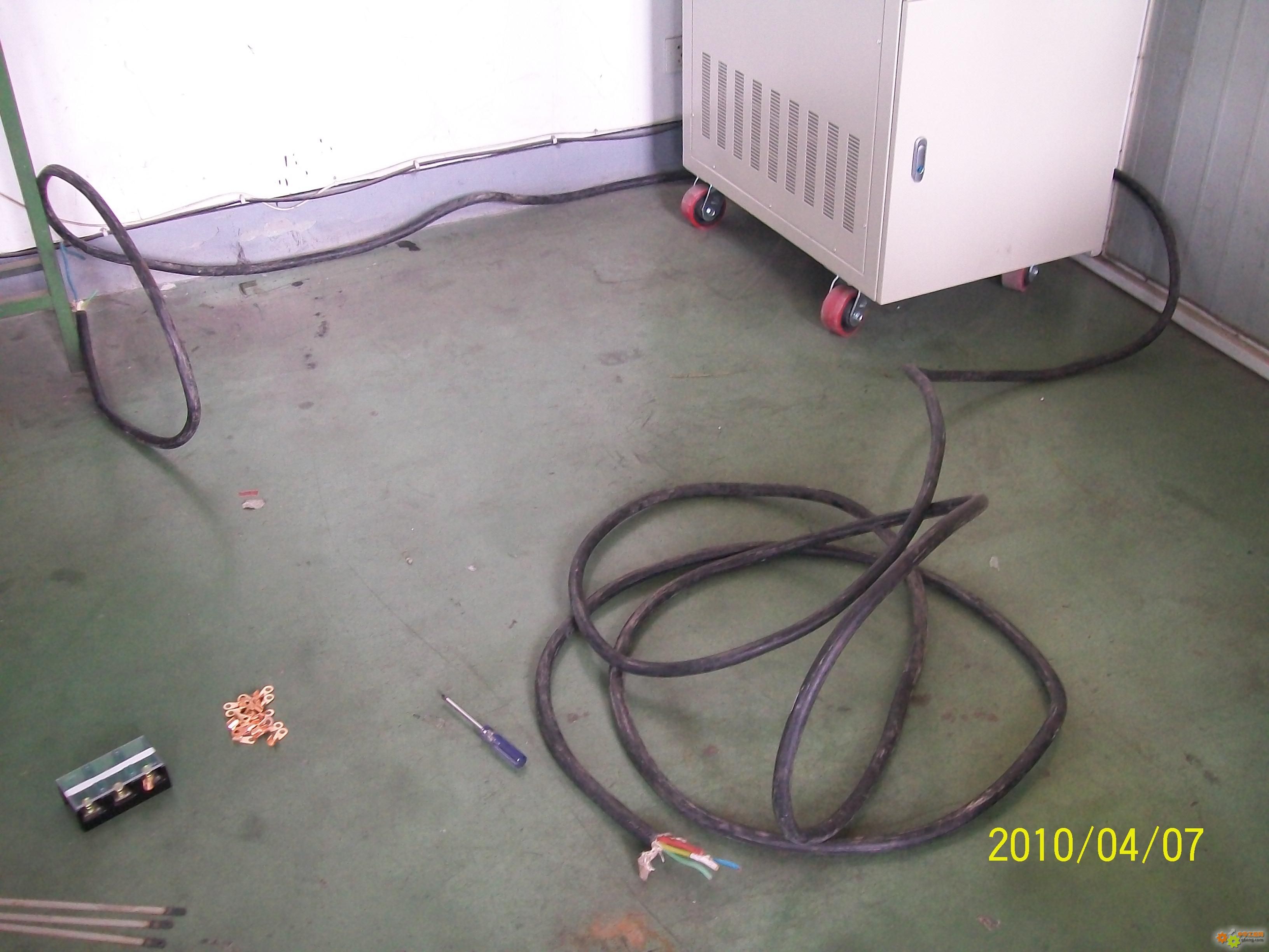

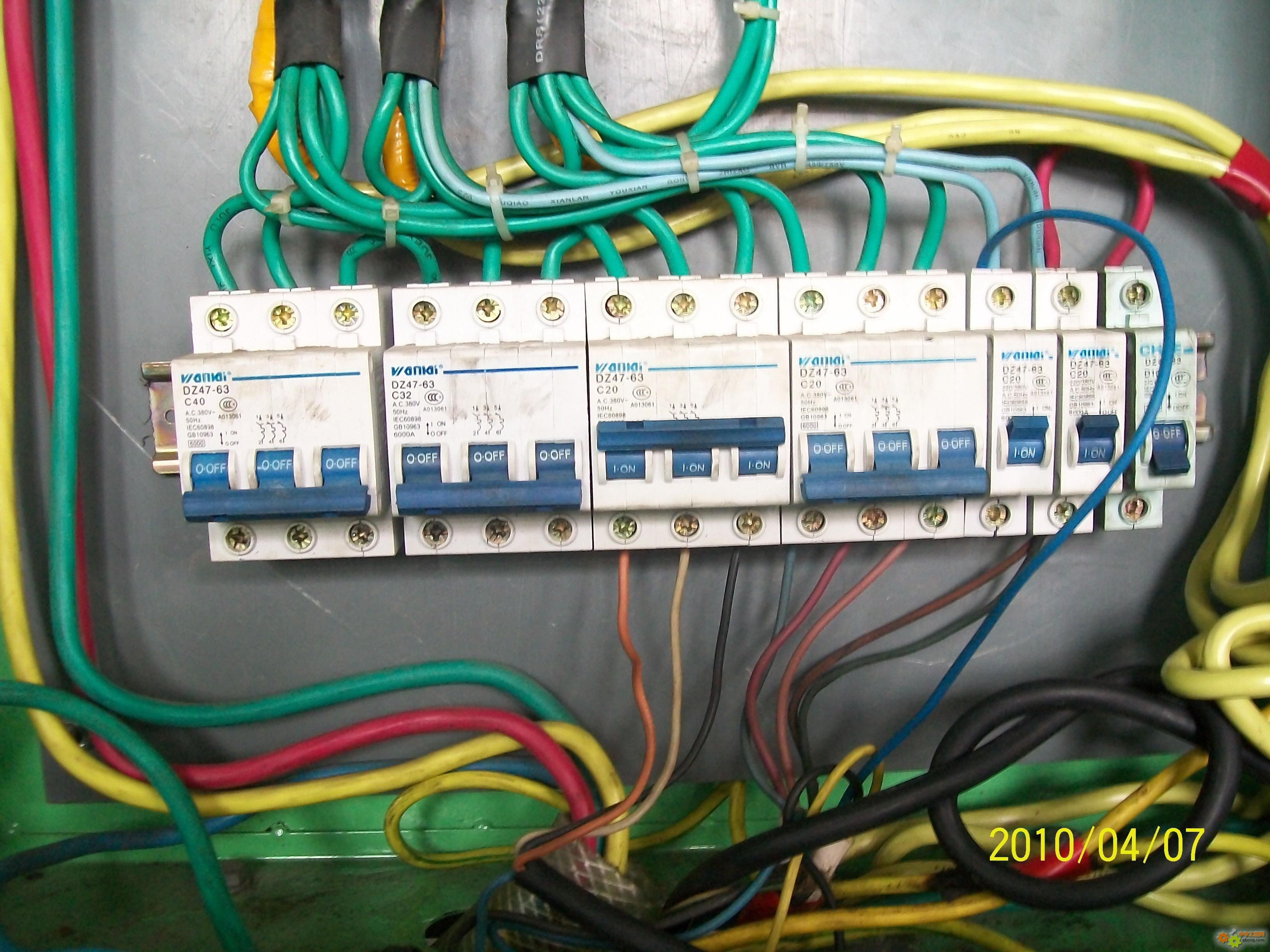

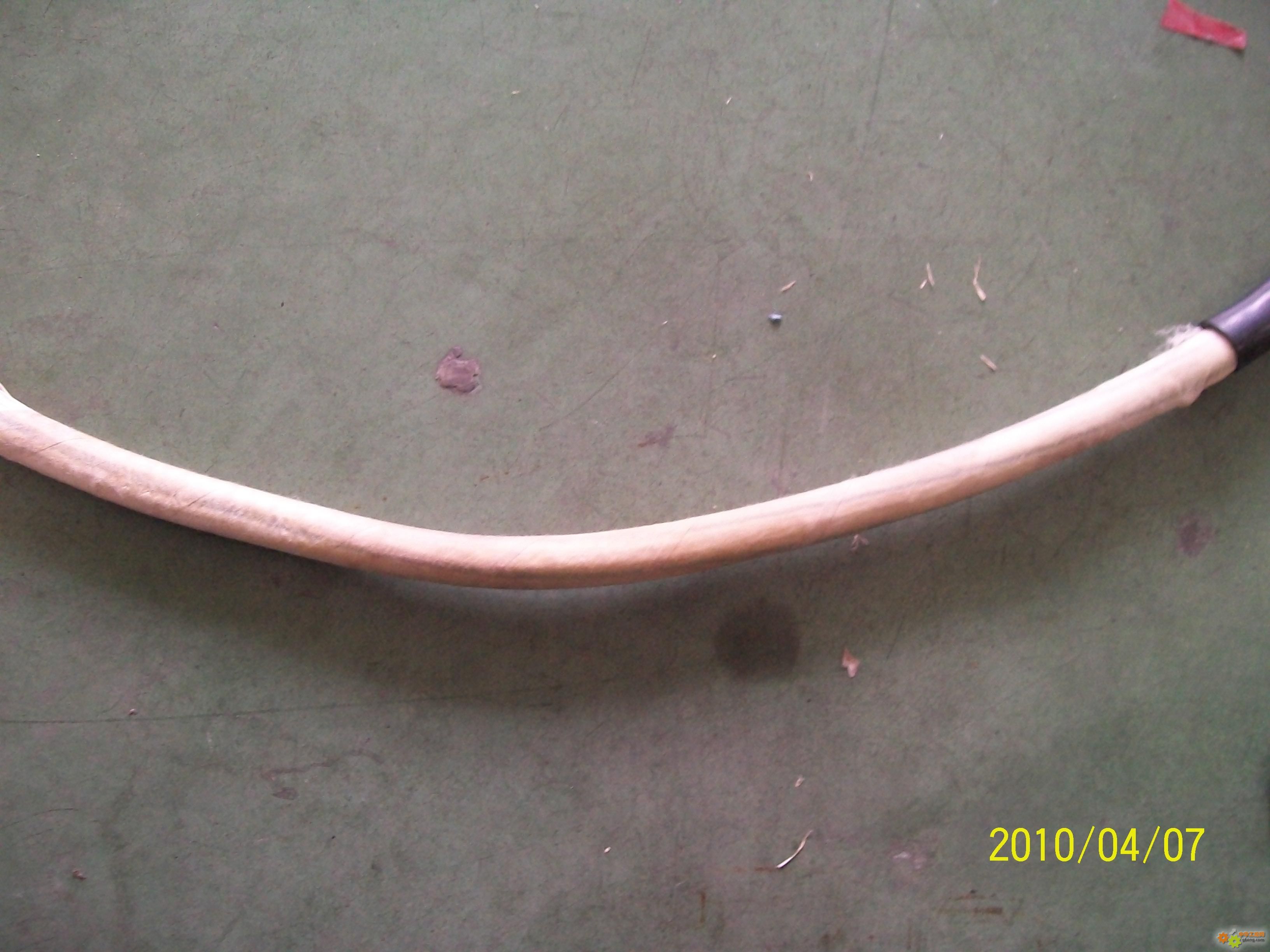

新进一台30KVA的变频电源。需要试用行不行。虽然要求不高,但是一定要能用。
首先要接电源,根据说明书选择电线。
输入电源用16mm^2的线。在车间设备员找了一段电缆。16平方的。

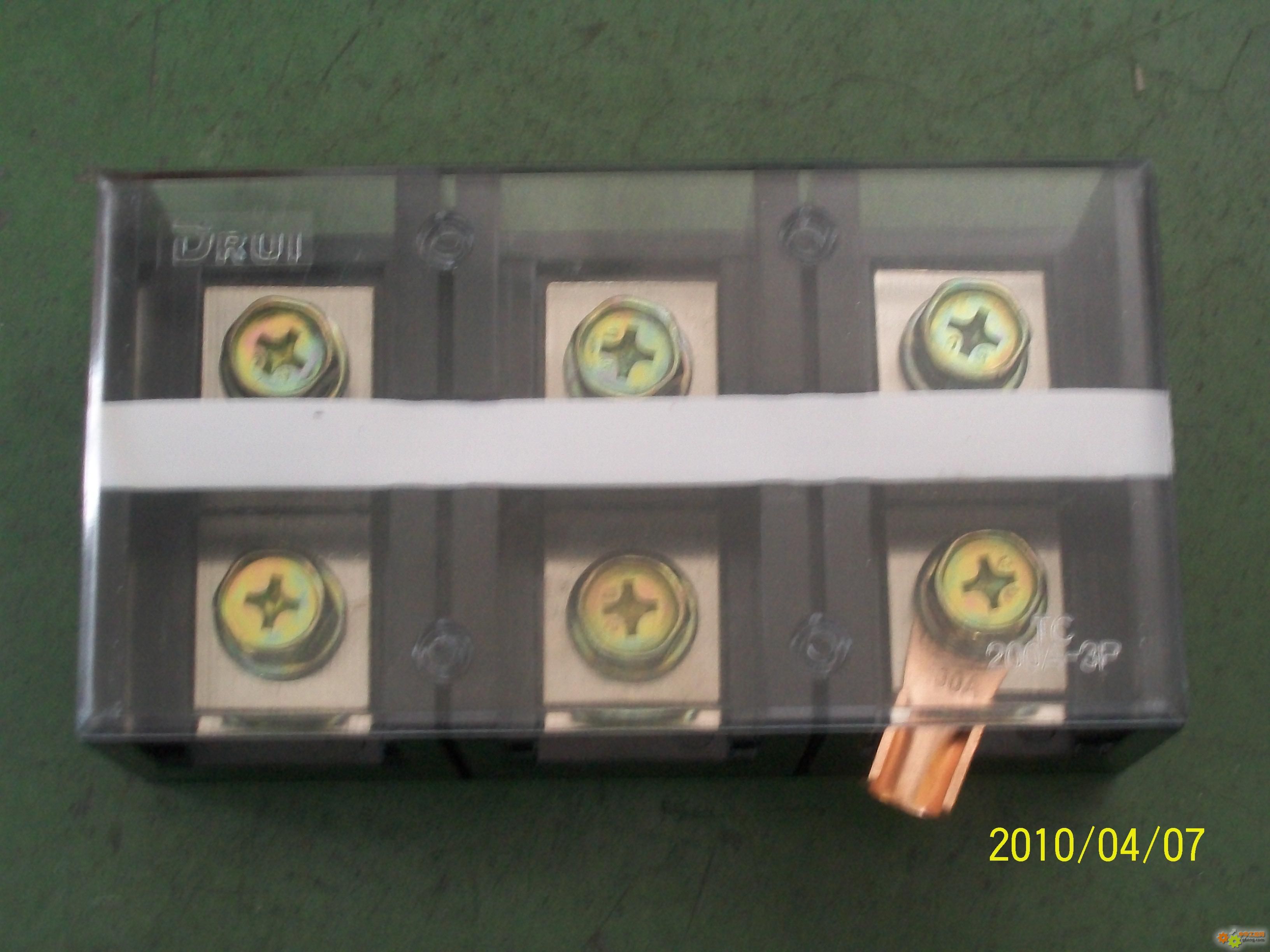

因为检查时发现输入有接线端子,而输出没有,所以先给厂家要了一个接线端子,准备接在输出端。

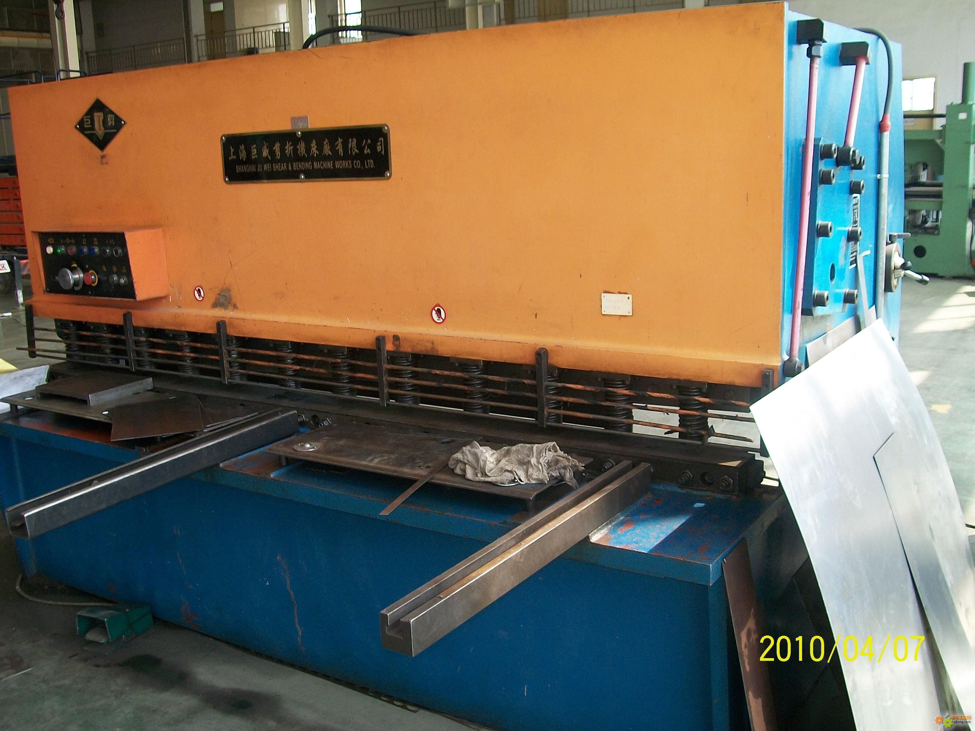

发表于:2010/4/9 14:59:37

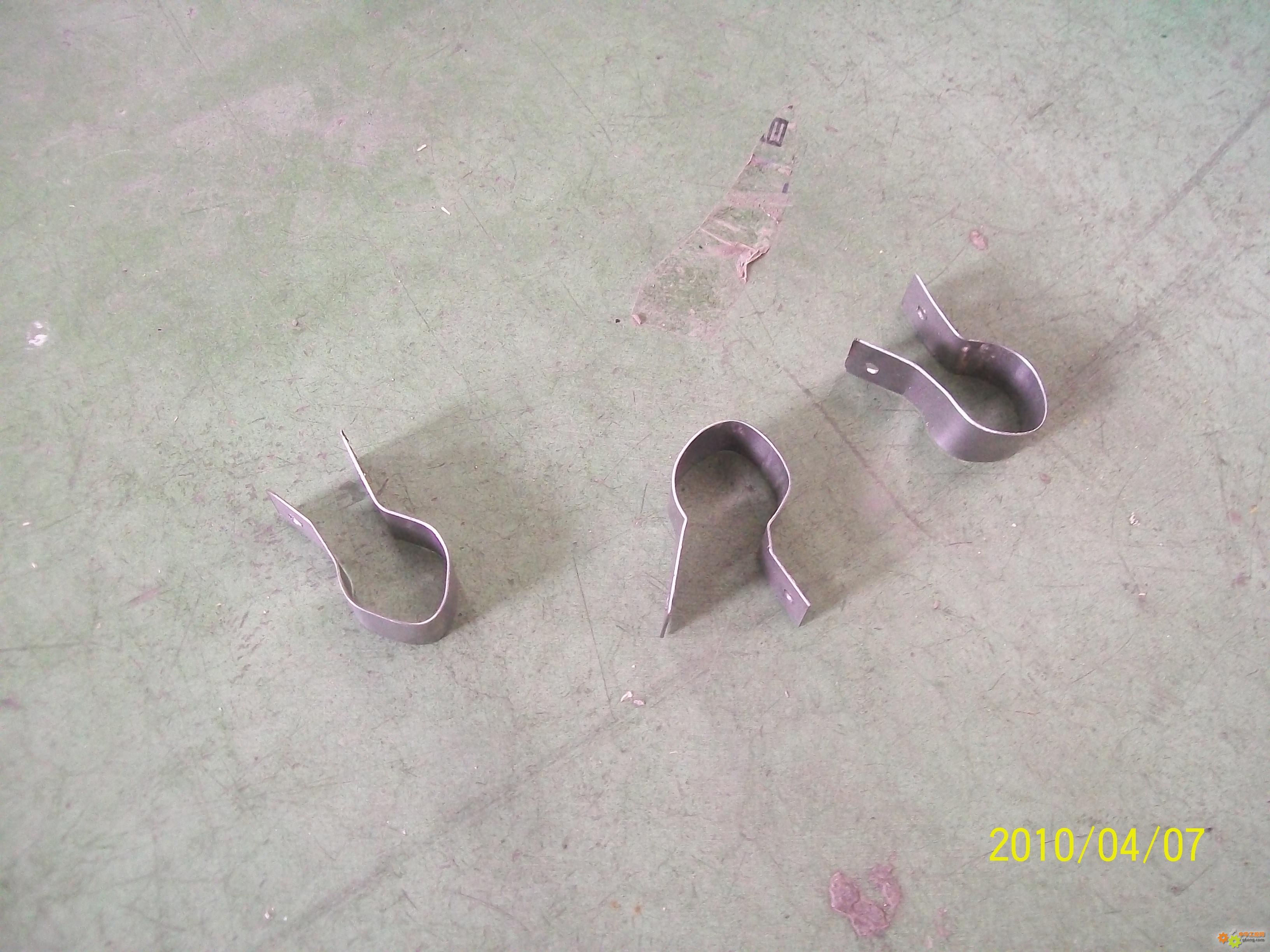

因为电缆觉着在地上不好看,所以要固定起来,没有卡子,就去车间找剪板机工裁了几个小铁片,剪板机和铁片如下。

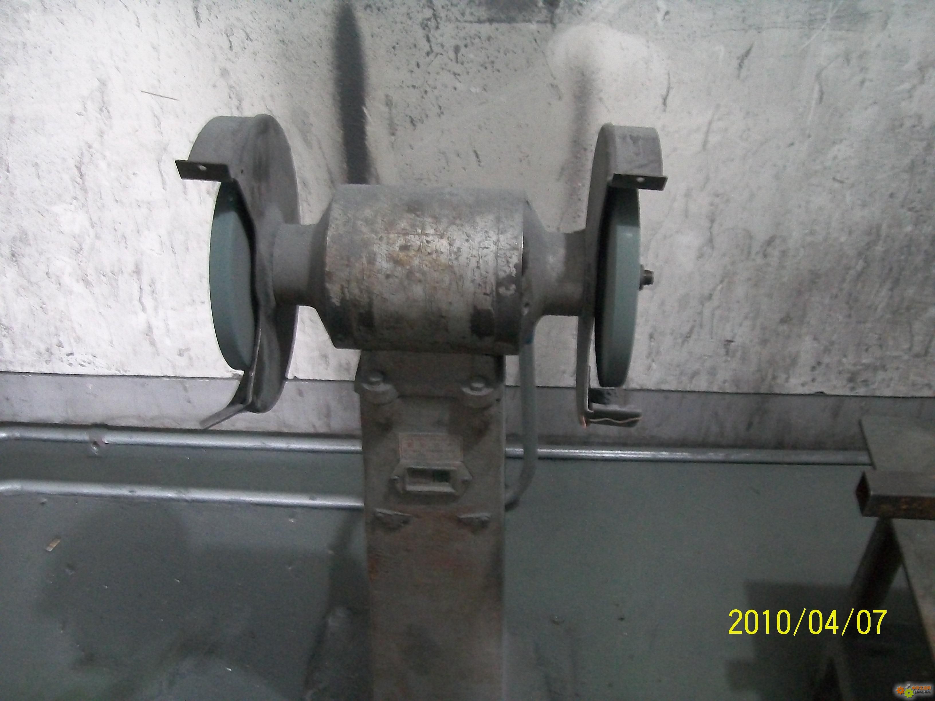

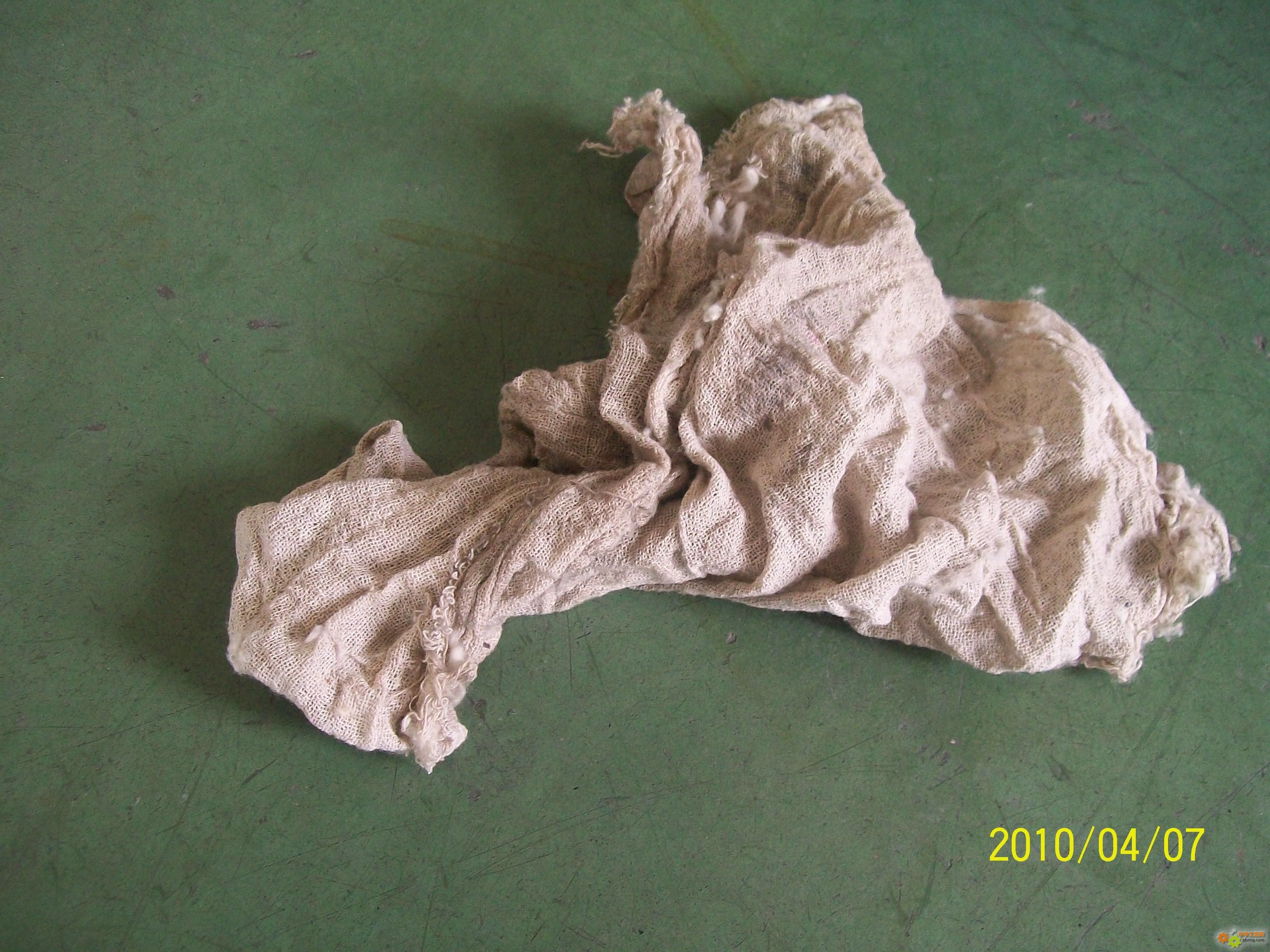

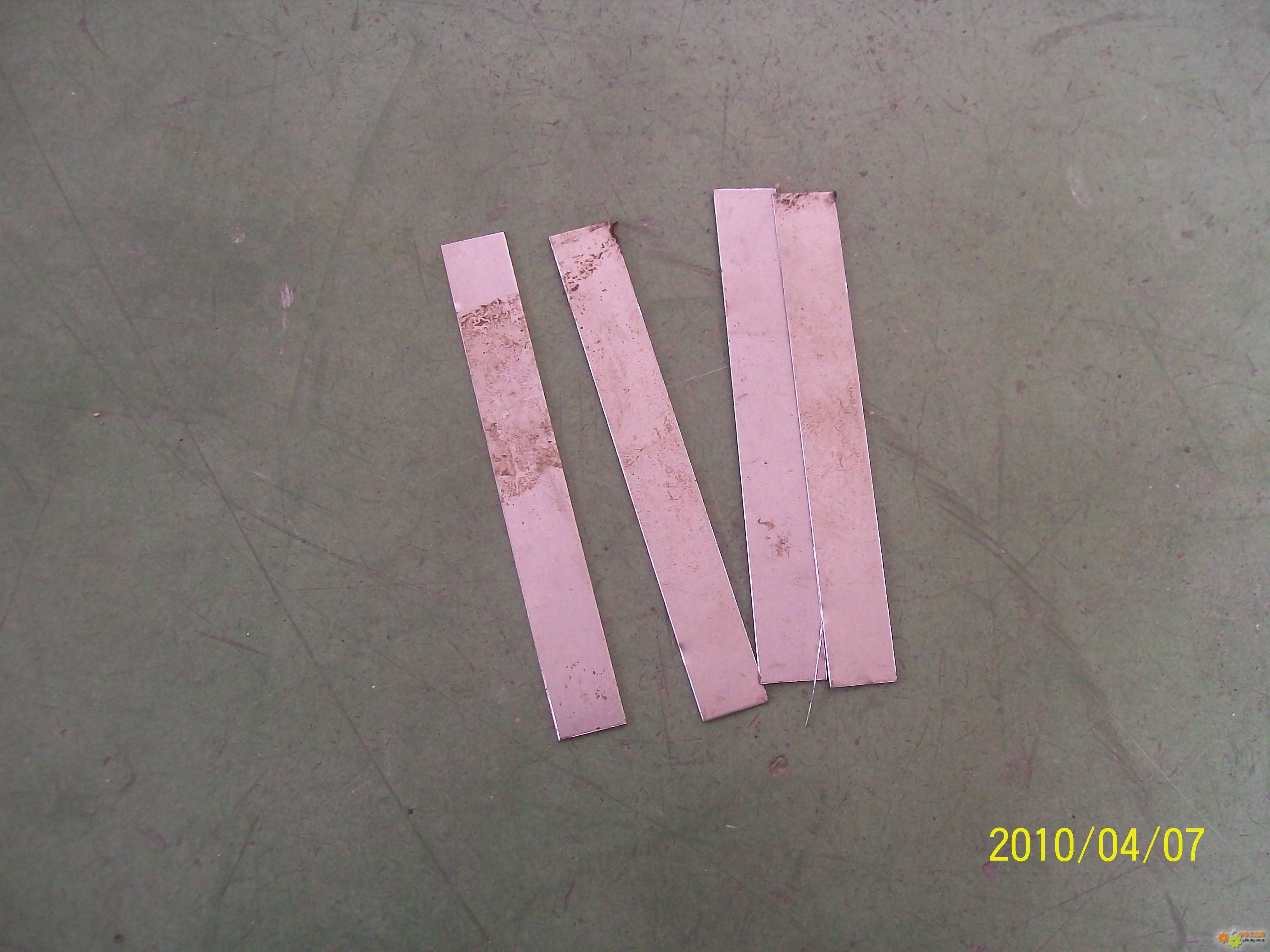

发表于:2010/4/9 15:06:11

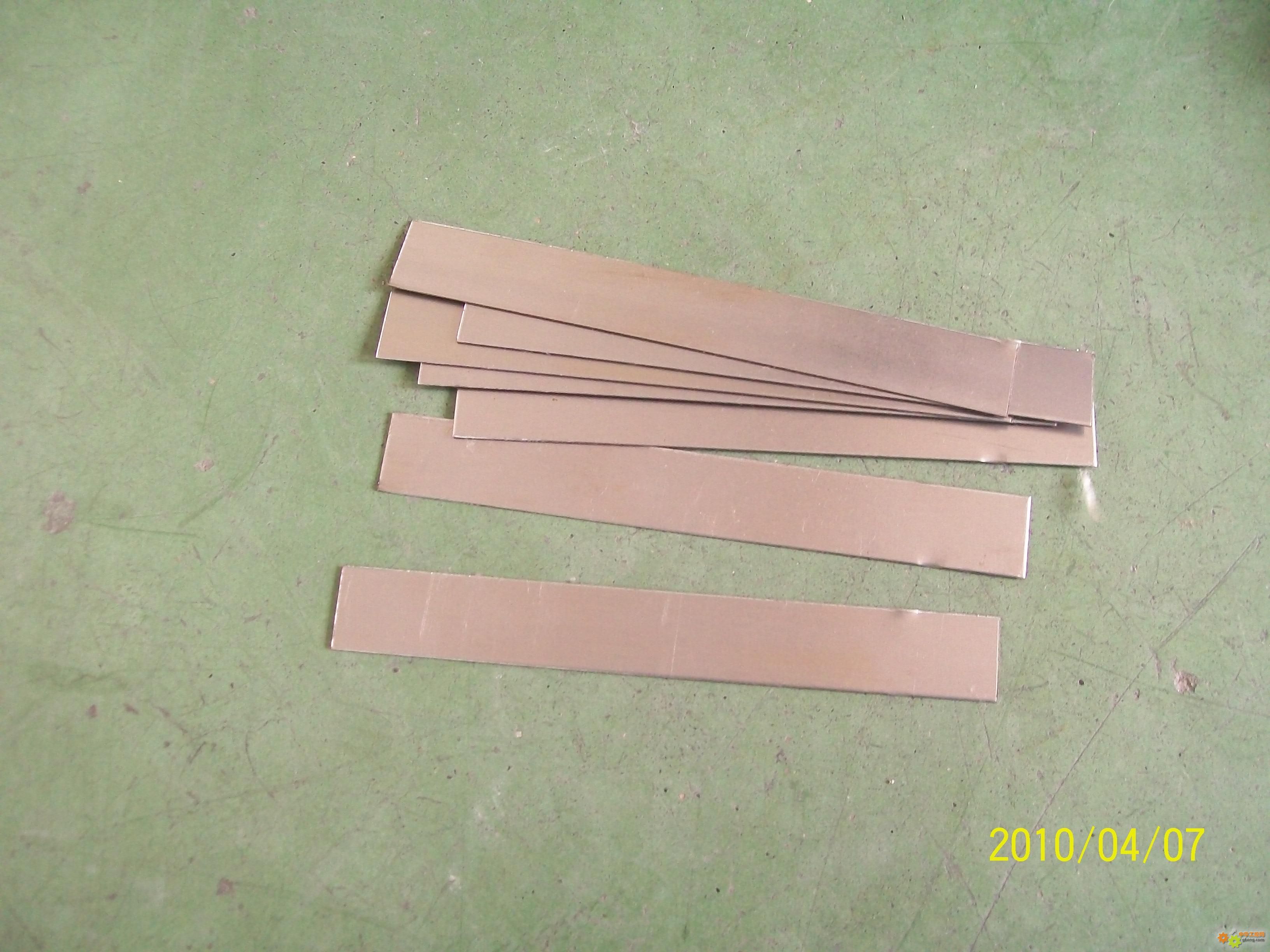

铁片太脏,边缘还有毛刺。所以用布擦试干净并用砂轮修整毛刺。
修整后的铁片如下
共同学习 看贴必回 回贴必问 问之必深 深入学习 习以为常
图尔克|分布式安全技术如何实现可持续生产?
4169
lhlli
2608
4169
作者的所有帖子(2608)
2007/11/6
2010年四月影像
09工控人生征文
08年优秀博客奖
发表于:2010/4/9 15:07:39

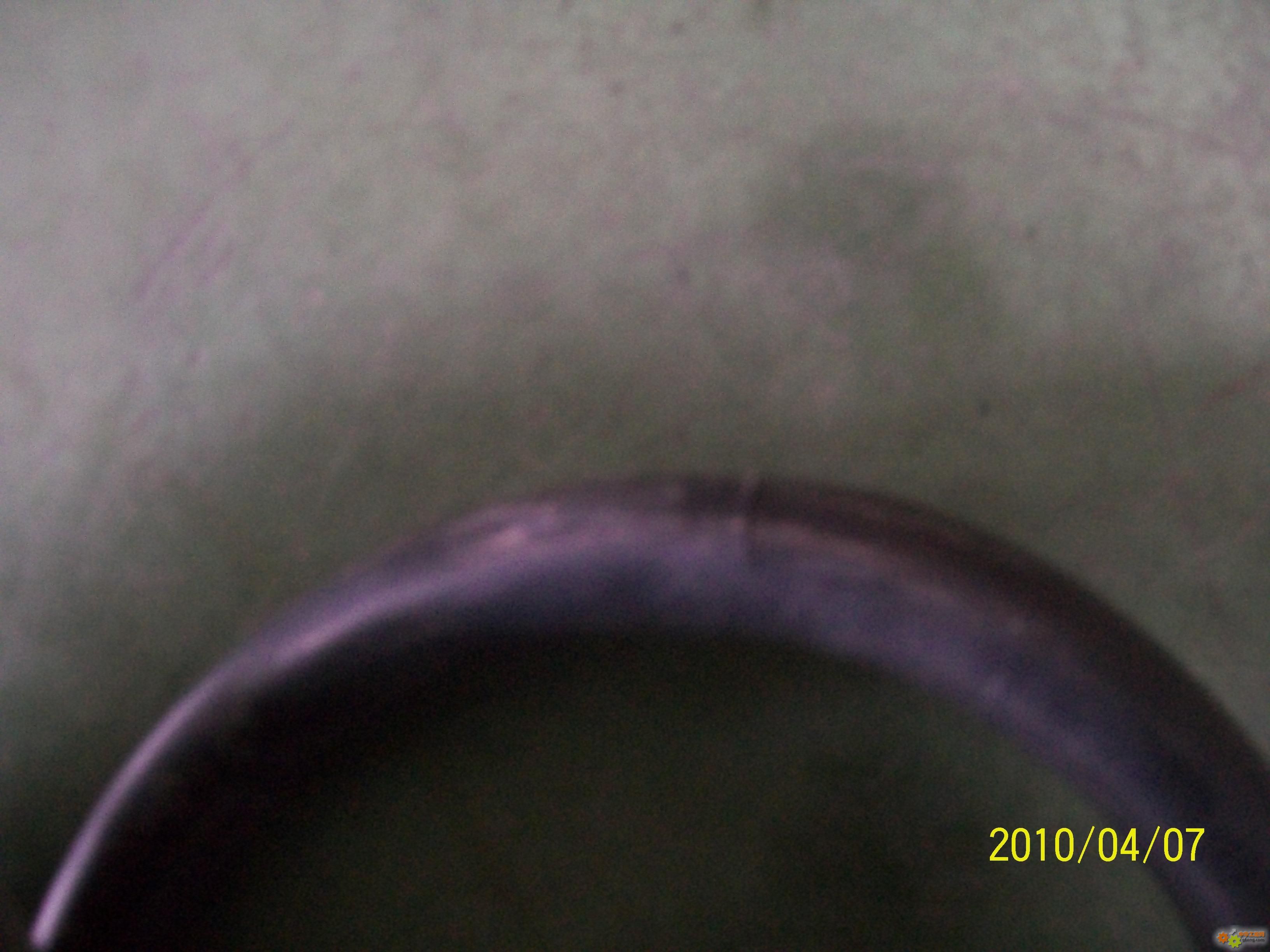

根据电缆粗细弯成卡子。

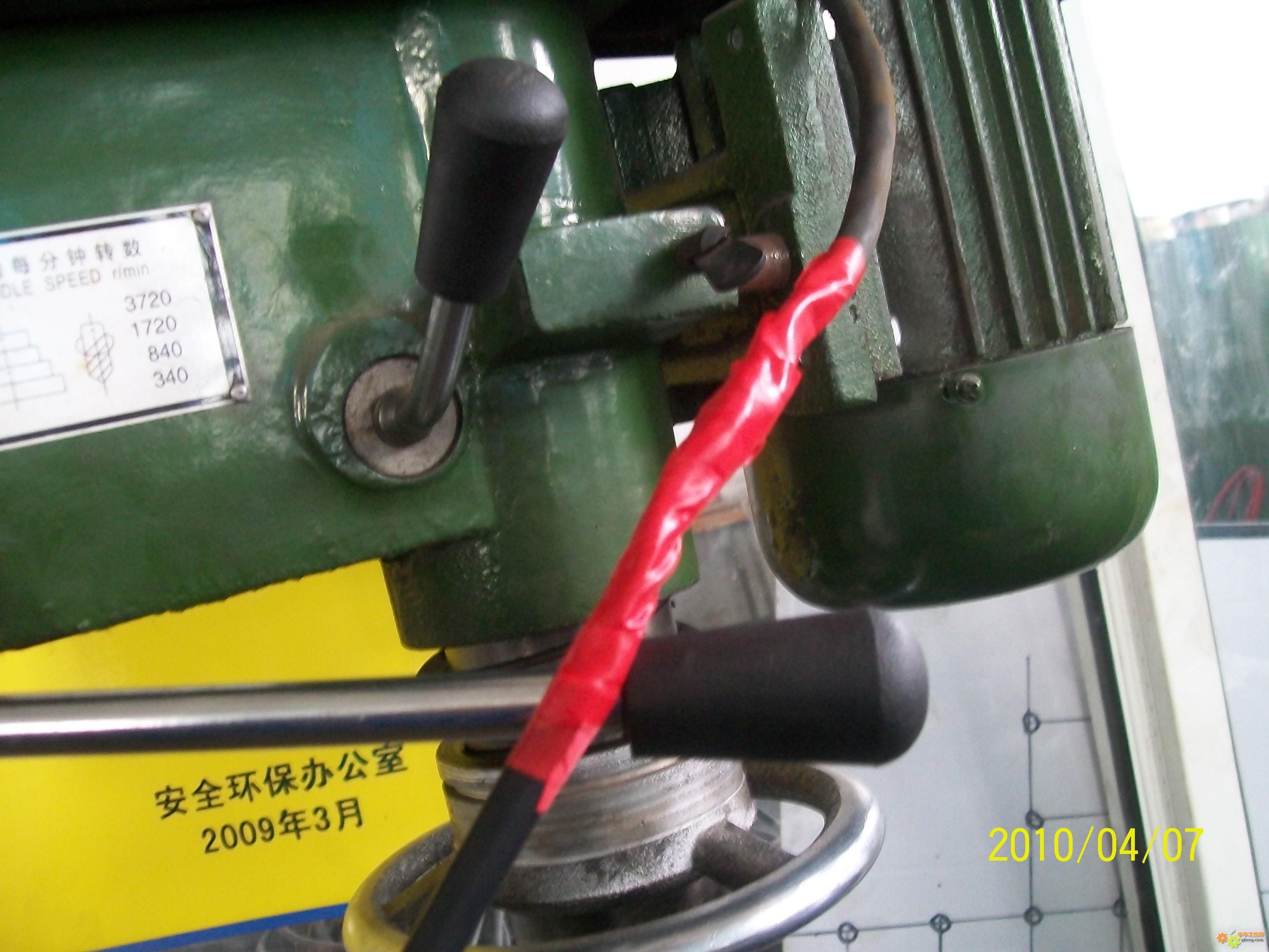

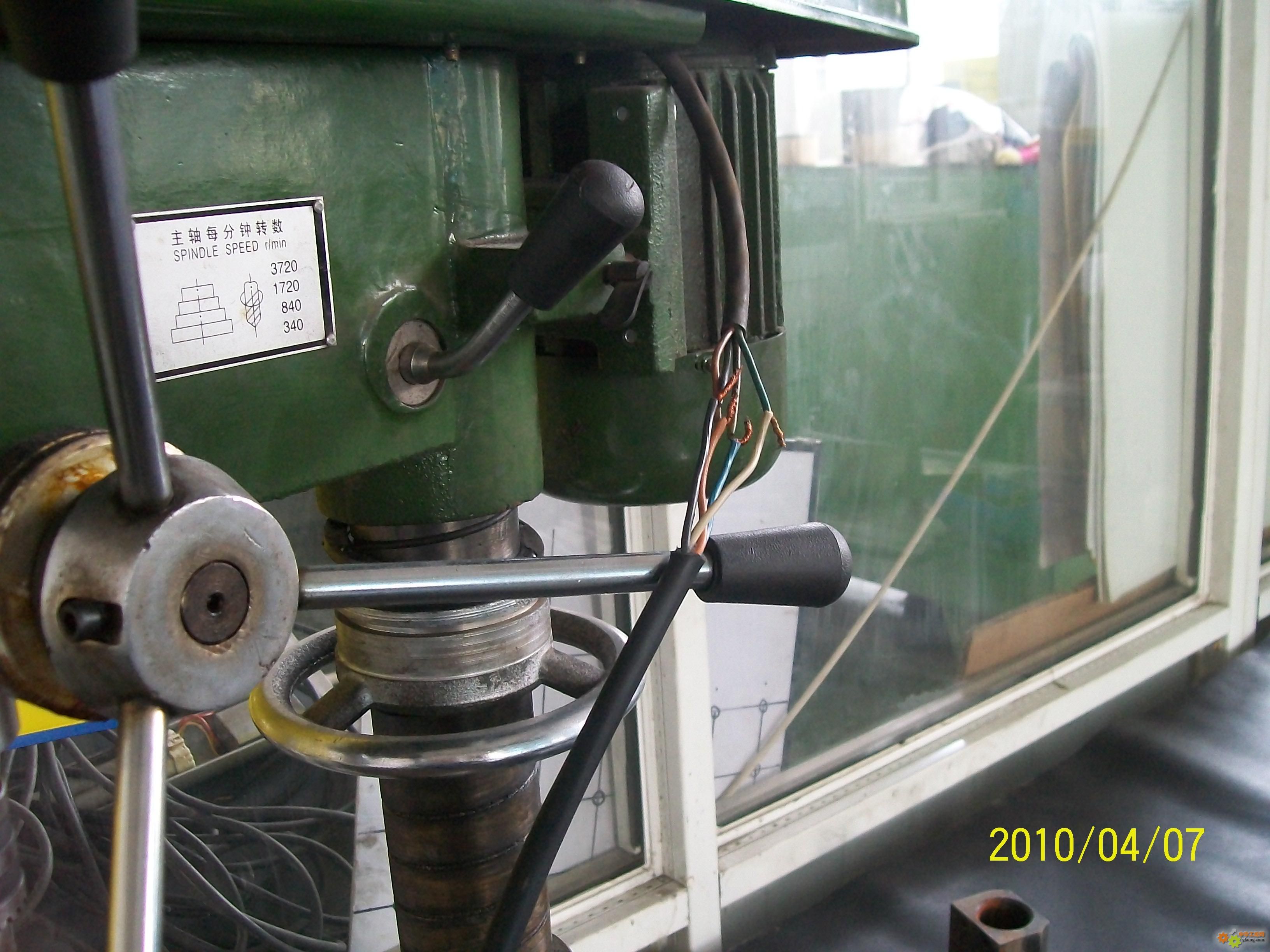

中间铁片卡子上因为要打眼,但是电钻因搬动地方还没有接上,先接上电钻。

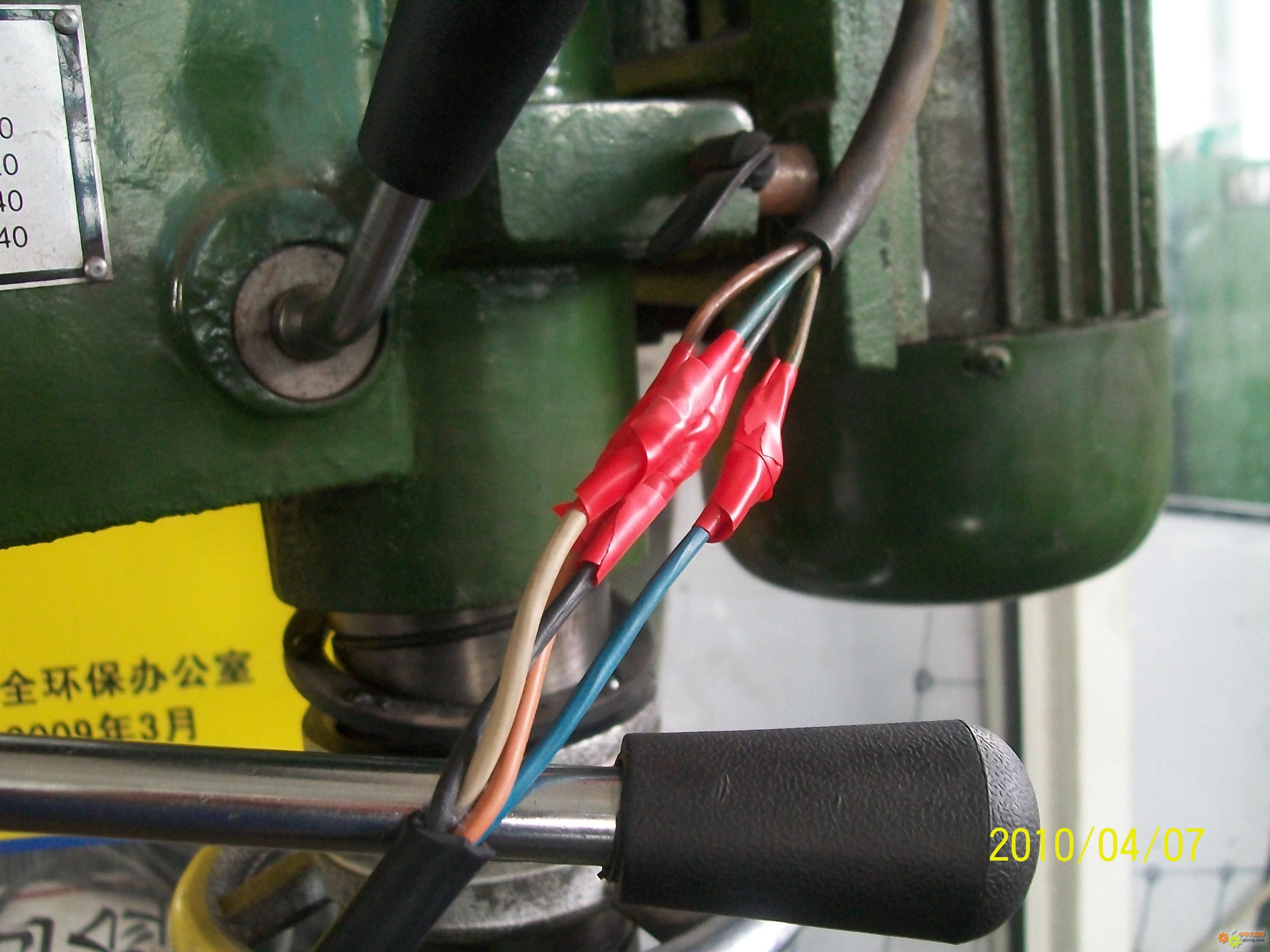

发表于:2010/4/9 15:12:53
电源侧。

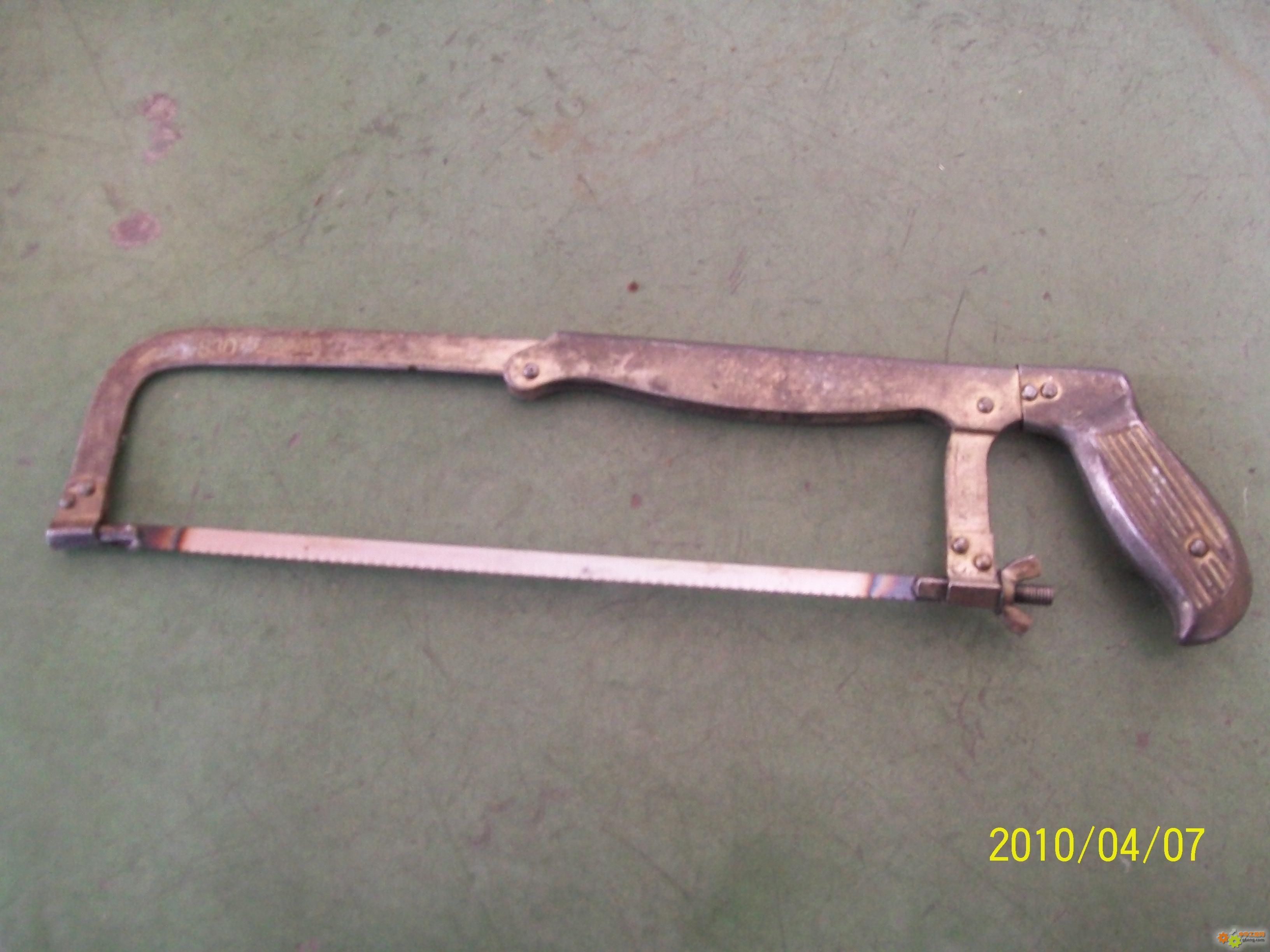

发表于:2010/4/9 15:16:36
电缆太长。
用手锯锯断。

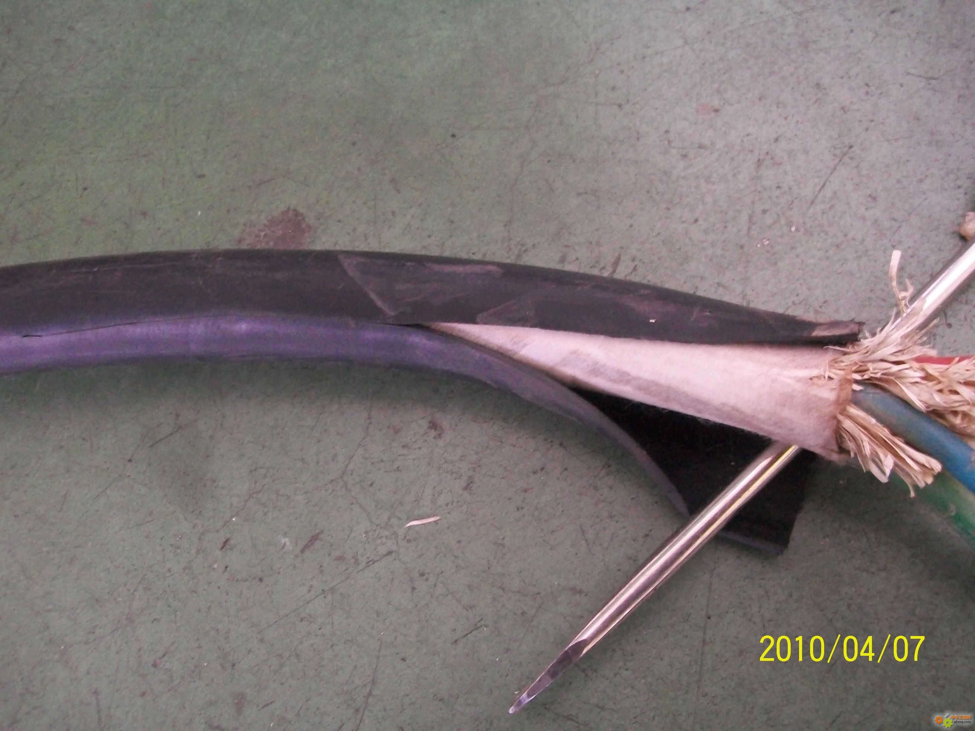

电缆剥皮:
先横切一刀。
再顺着切一刀。
剥开后。

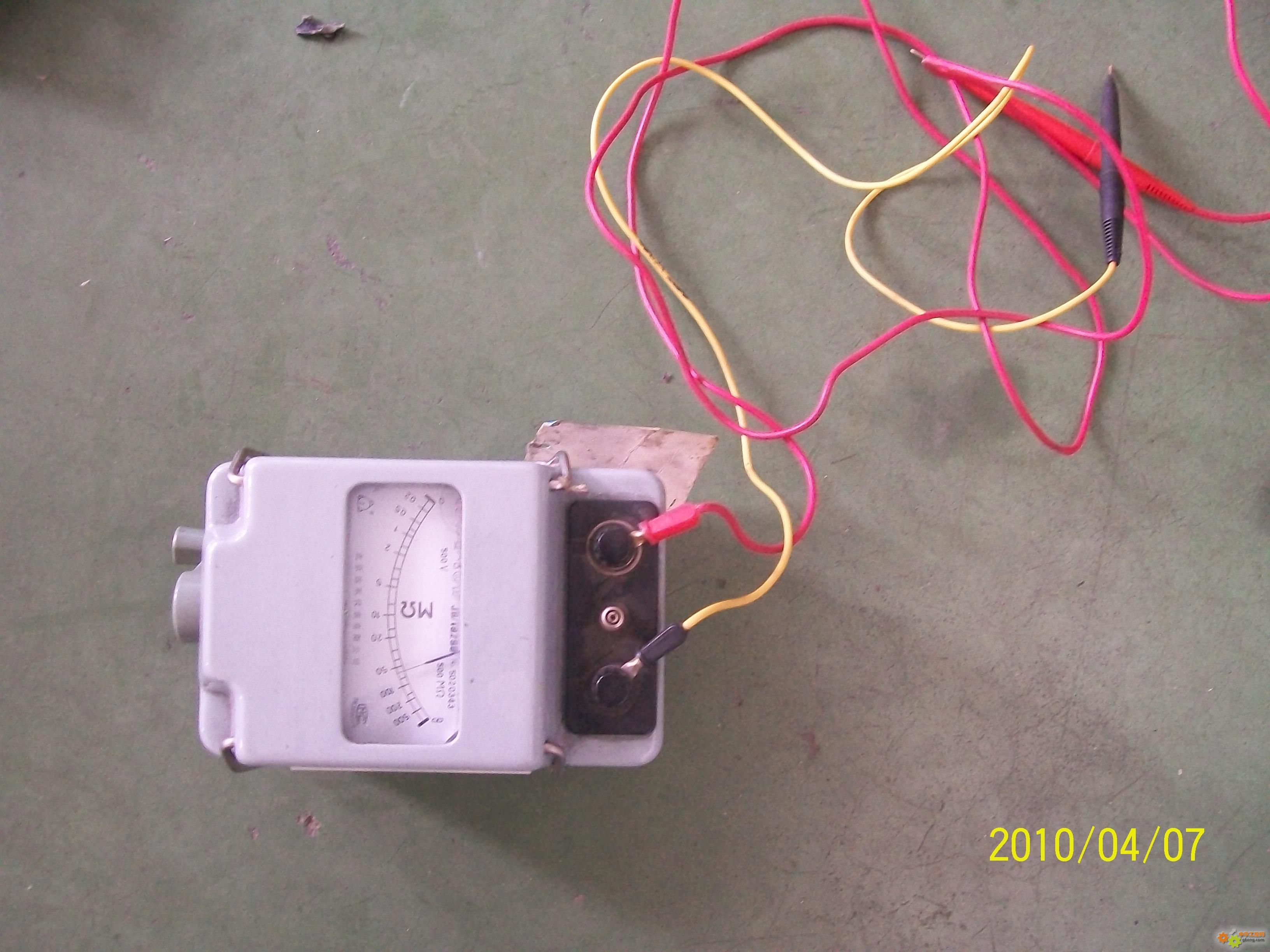

因为剥开后,电缆里面有点潮。所以用兆欧表摇绝缘。还没事,在无穷大处。
兆欧表:
