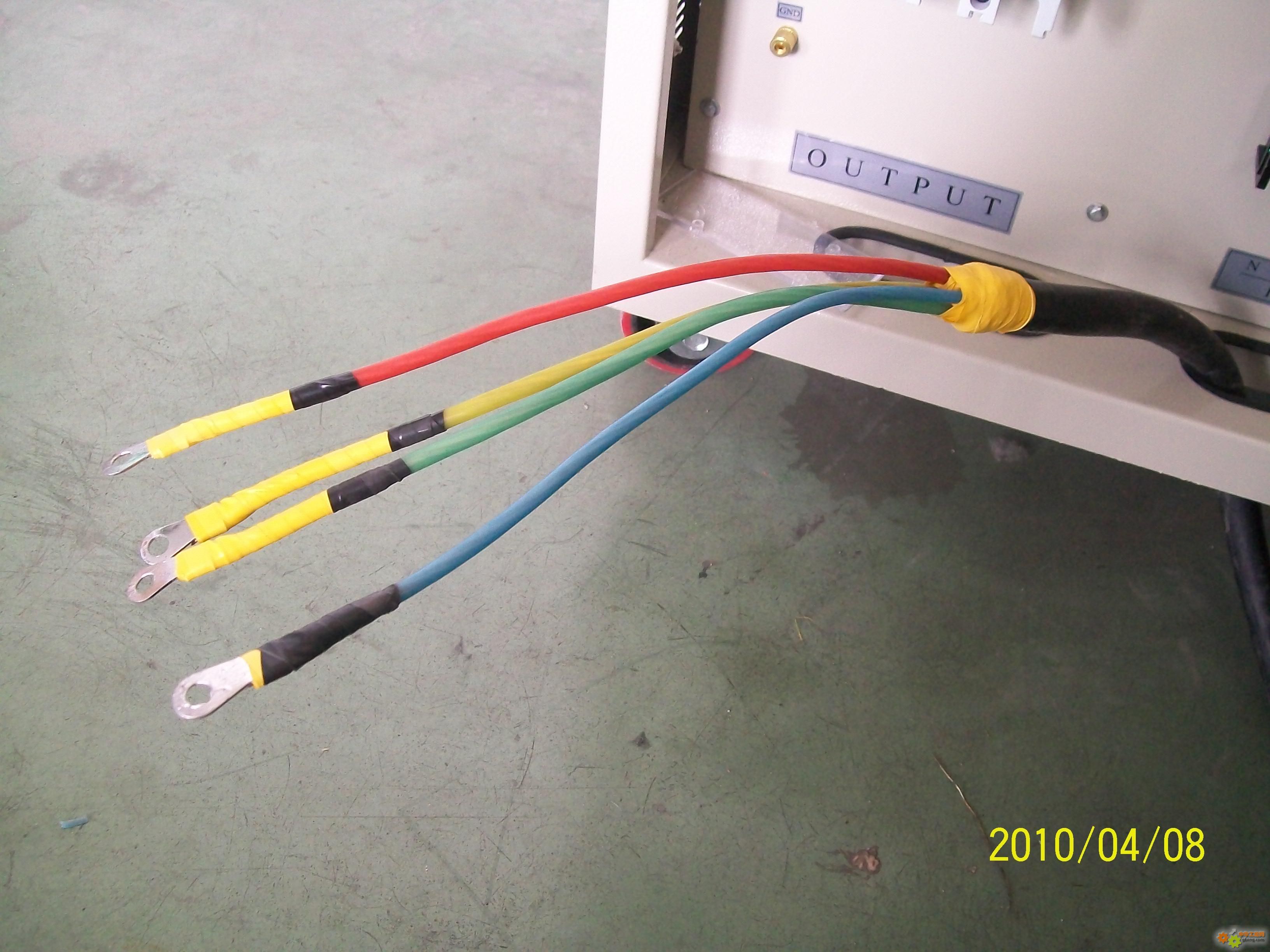

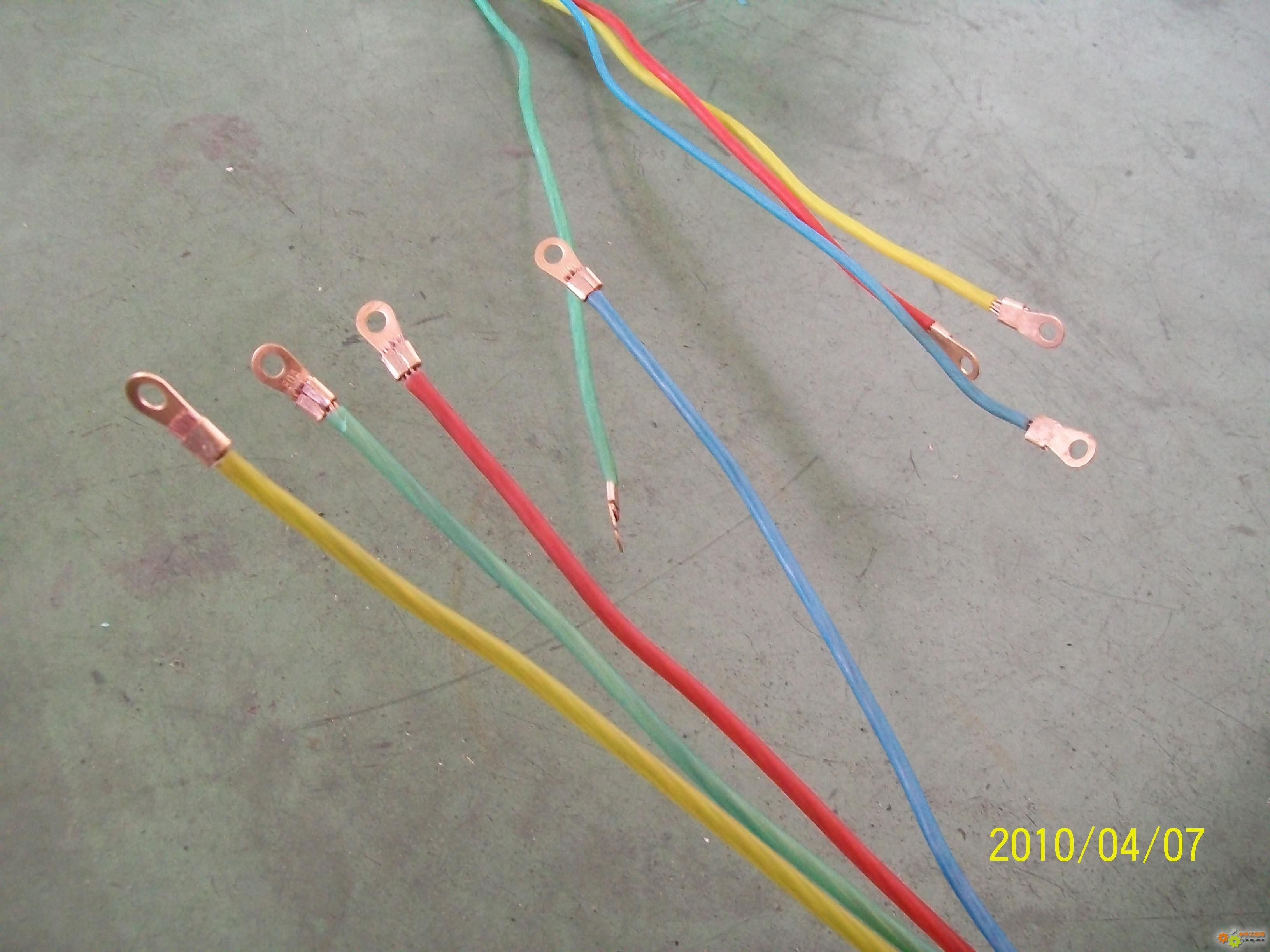

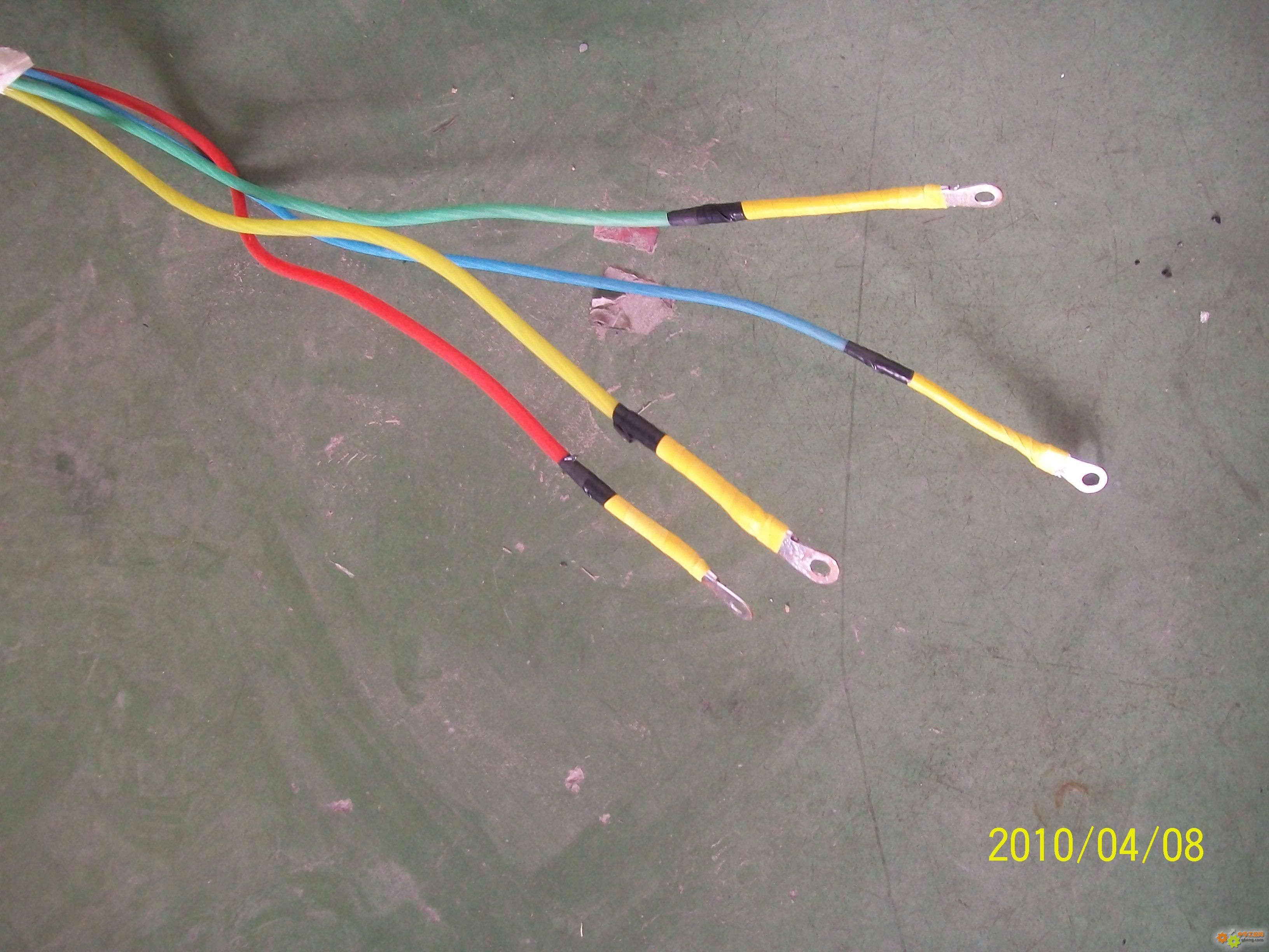

电缆两头做上线鼻子。

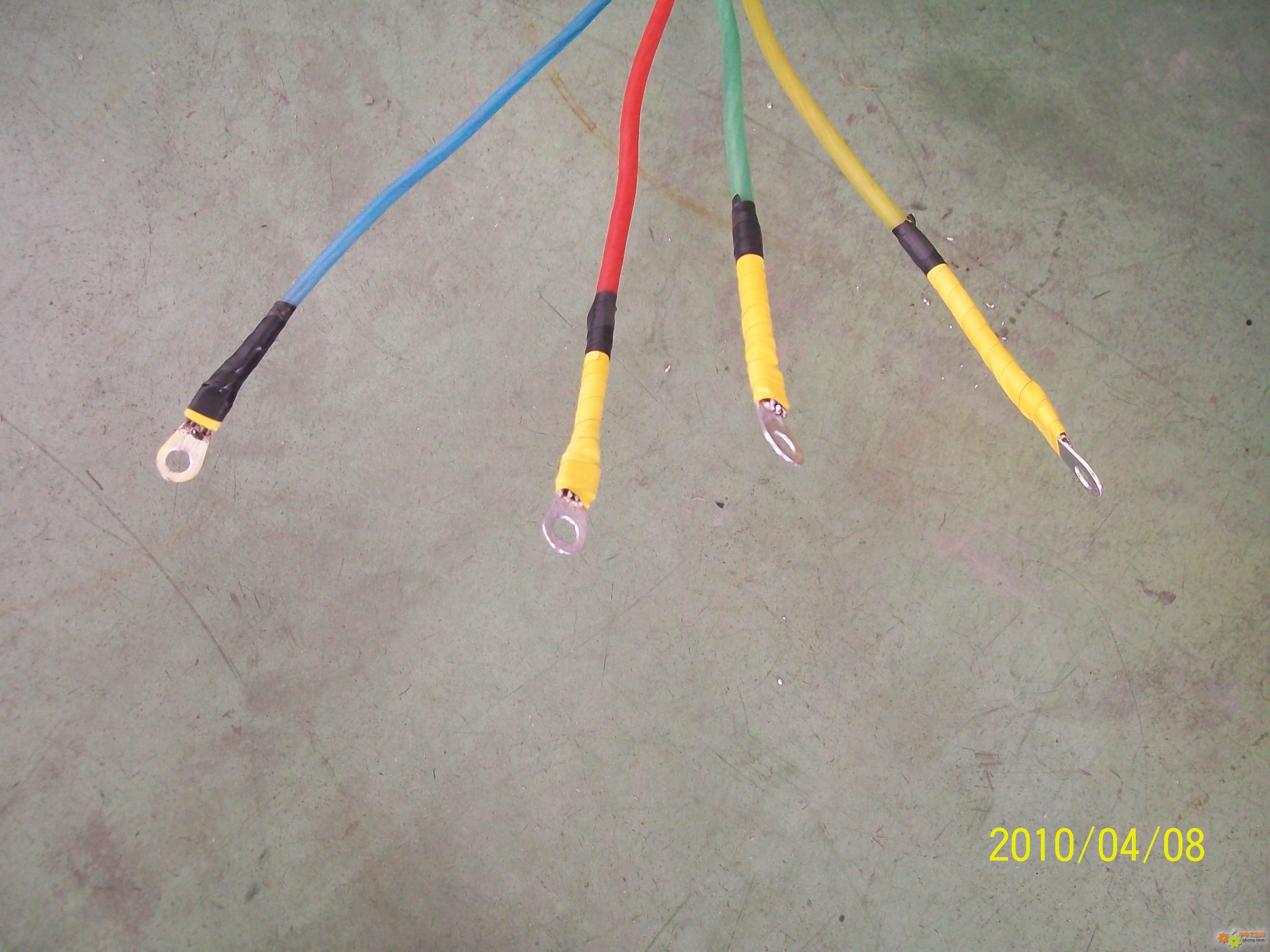

线鼻子刷上锡。包上塑料袋。

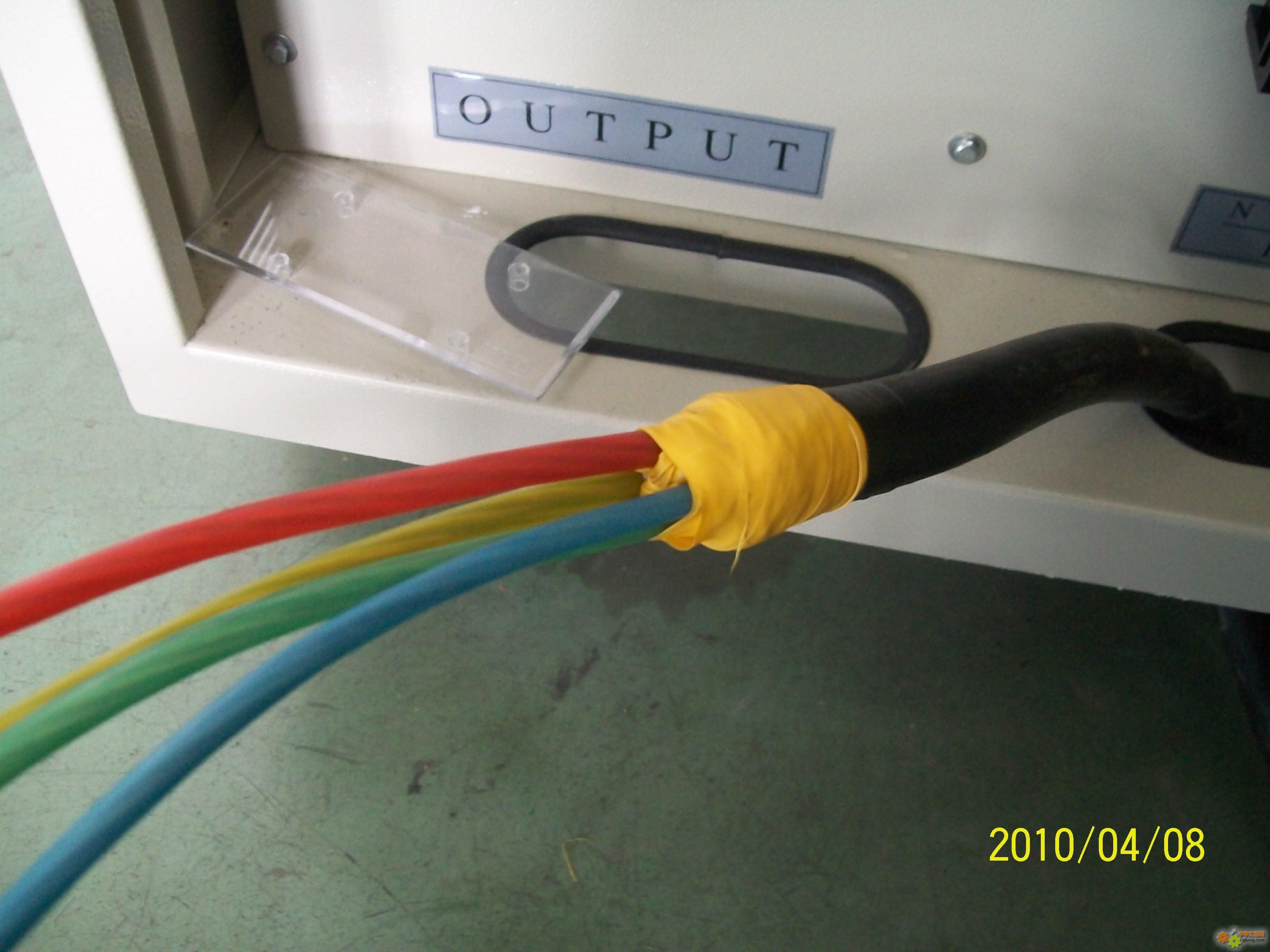

把电缆伸进变频电源

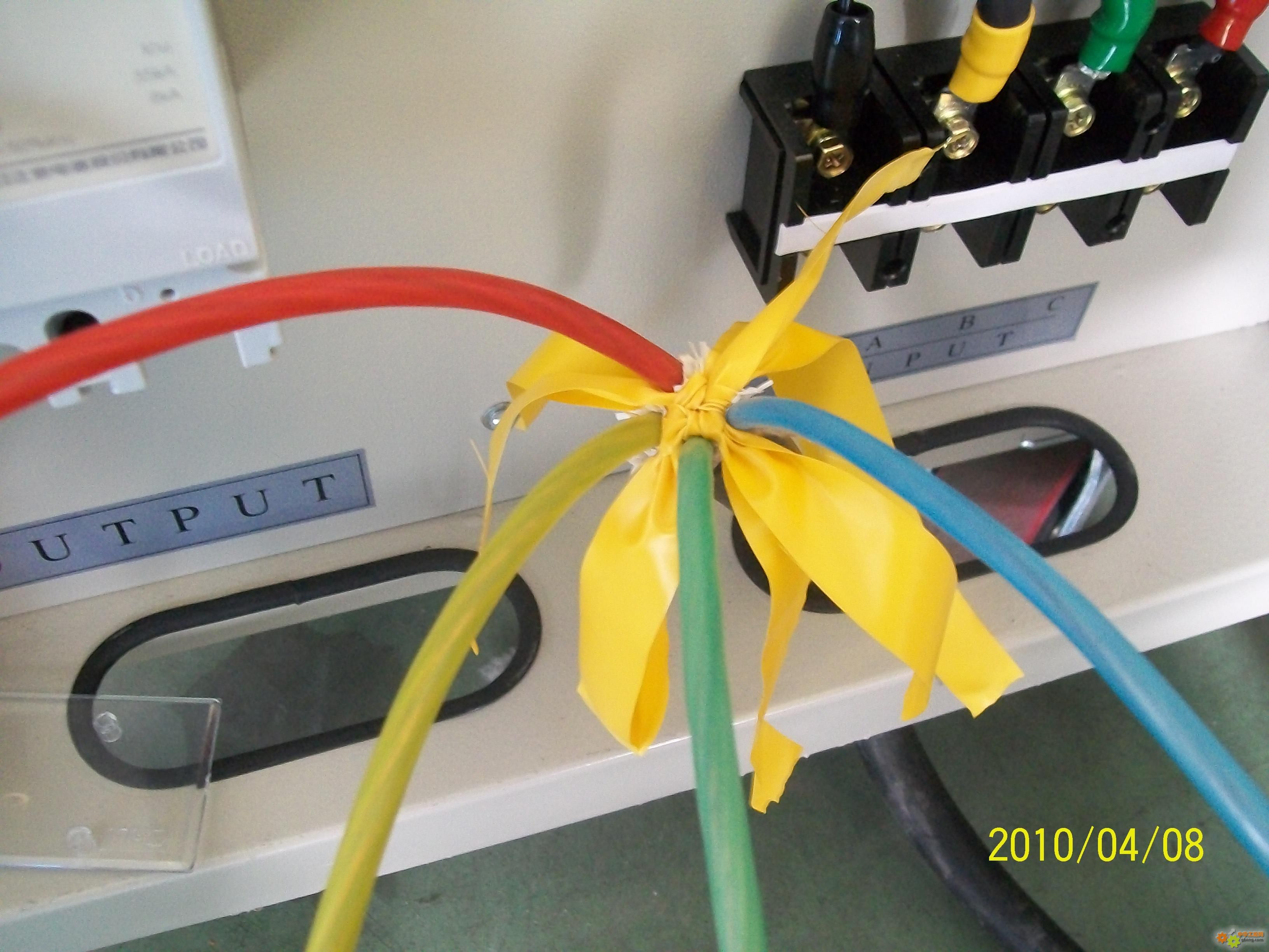

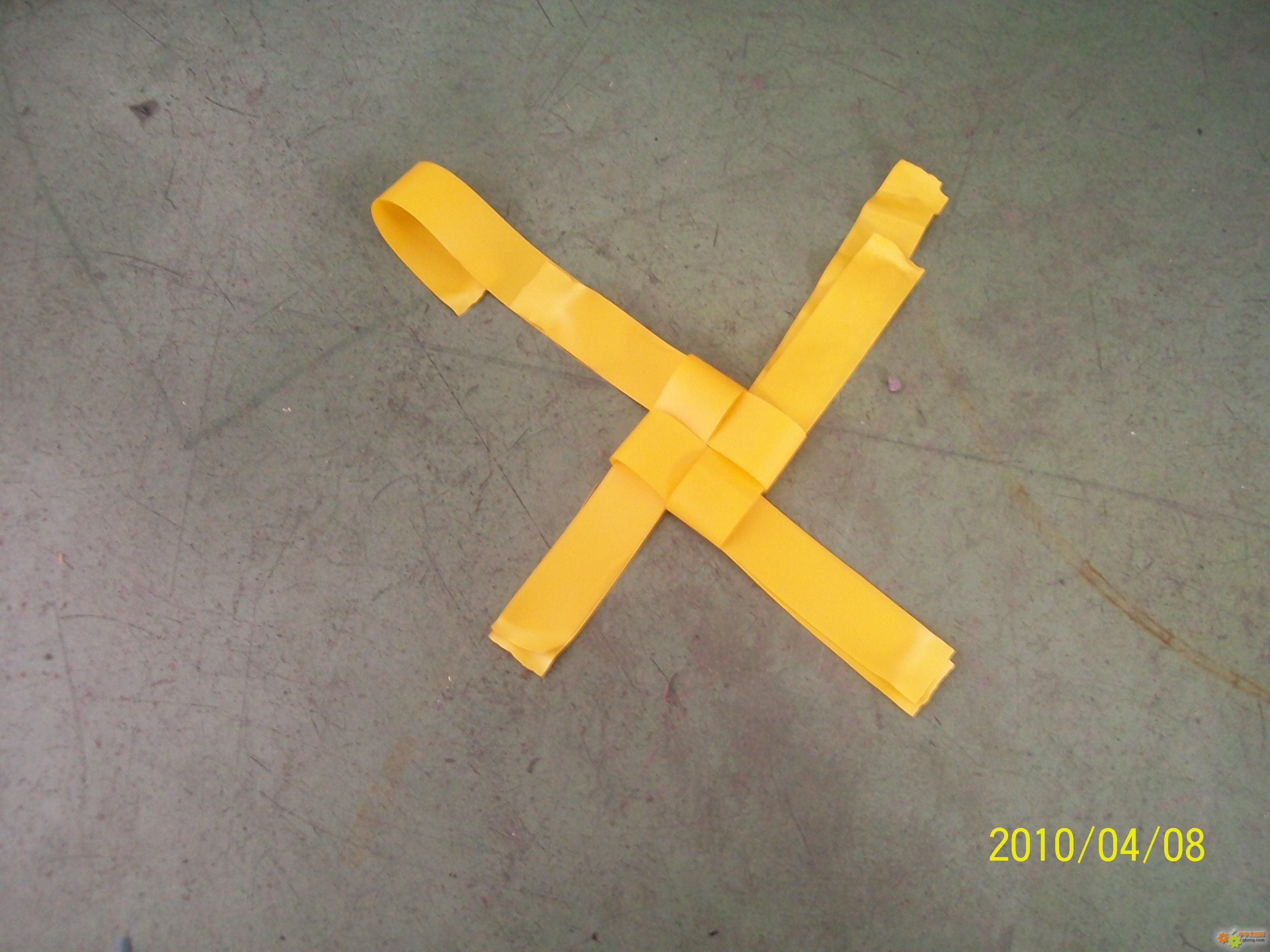

给电缆做个简易头。

接上负载侧电缆

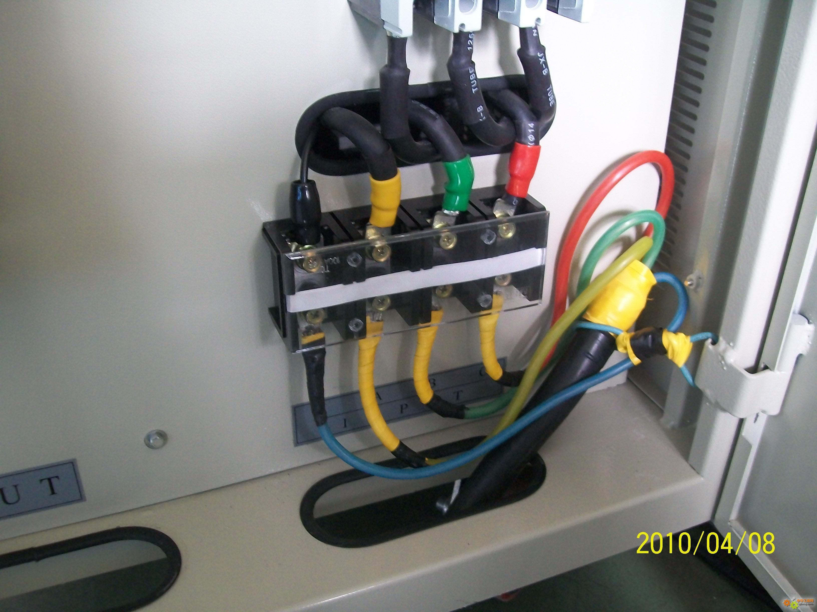

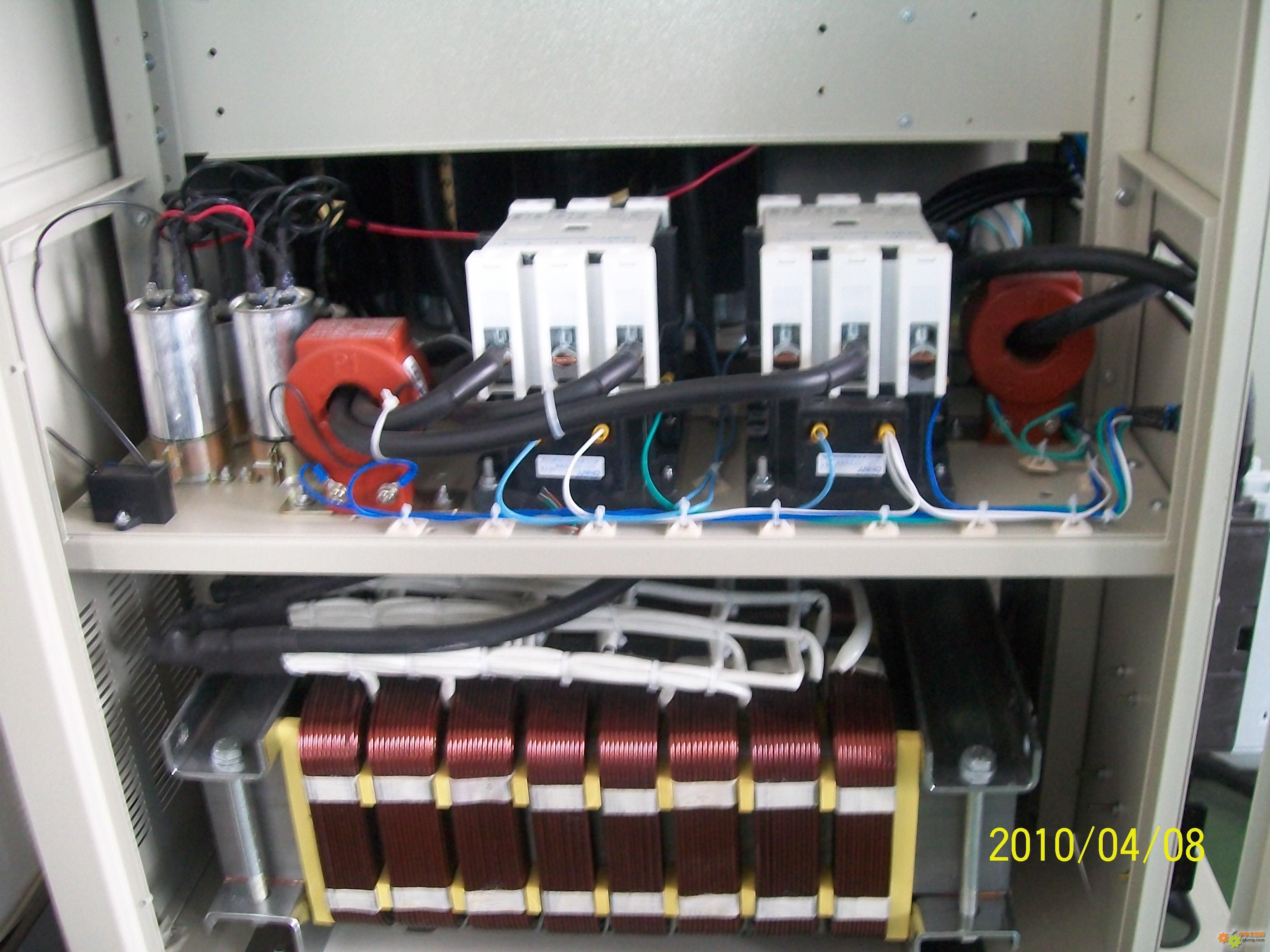

发表于:2010/4/10 1:06:40
#16楼

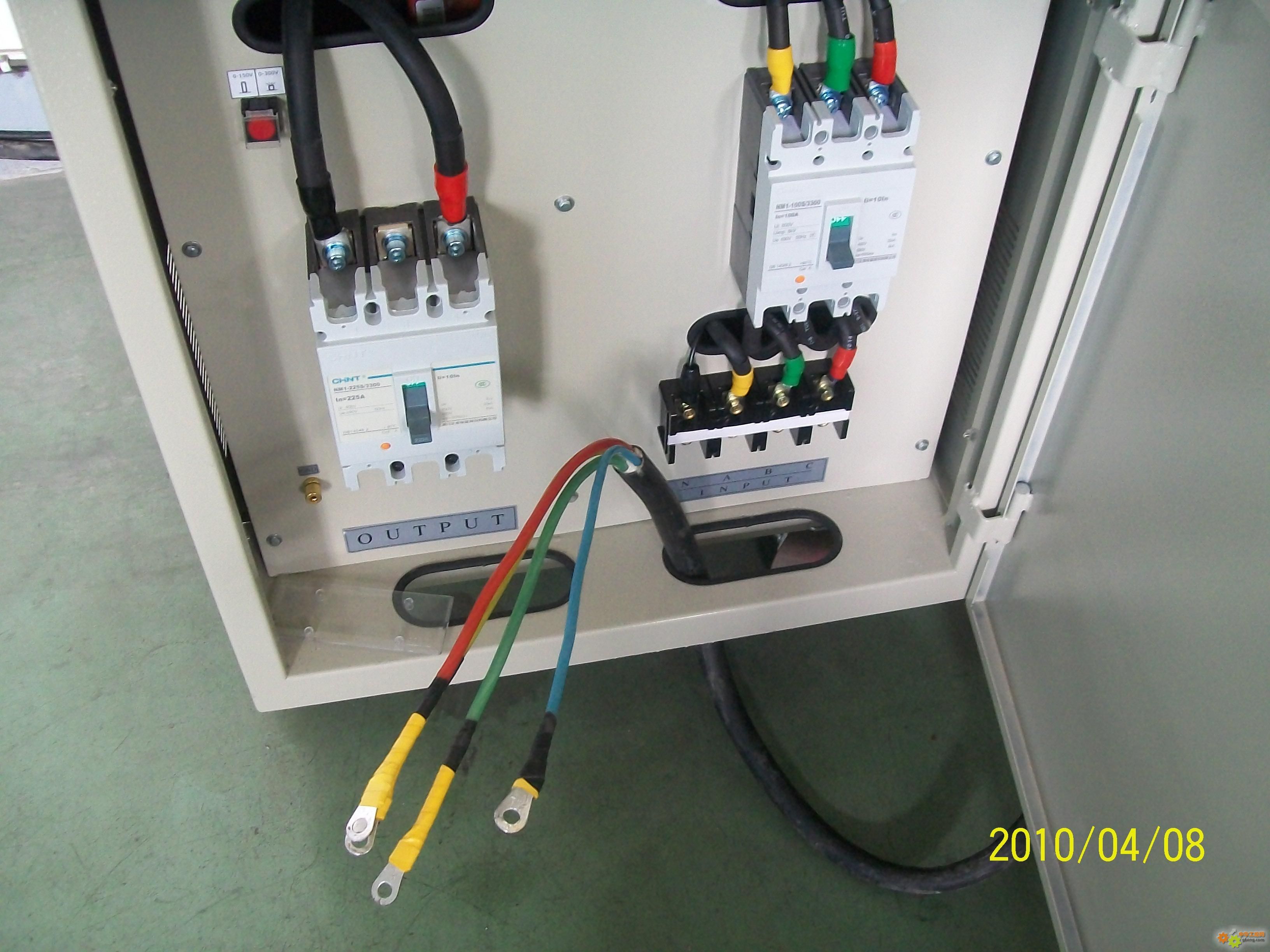

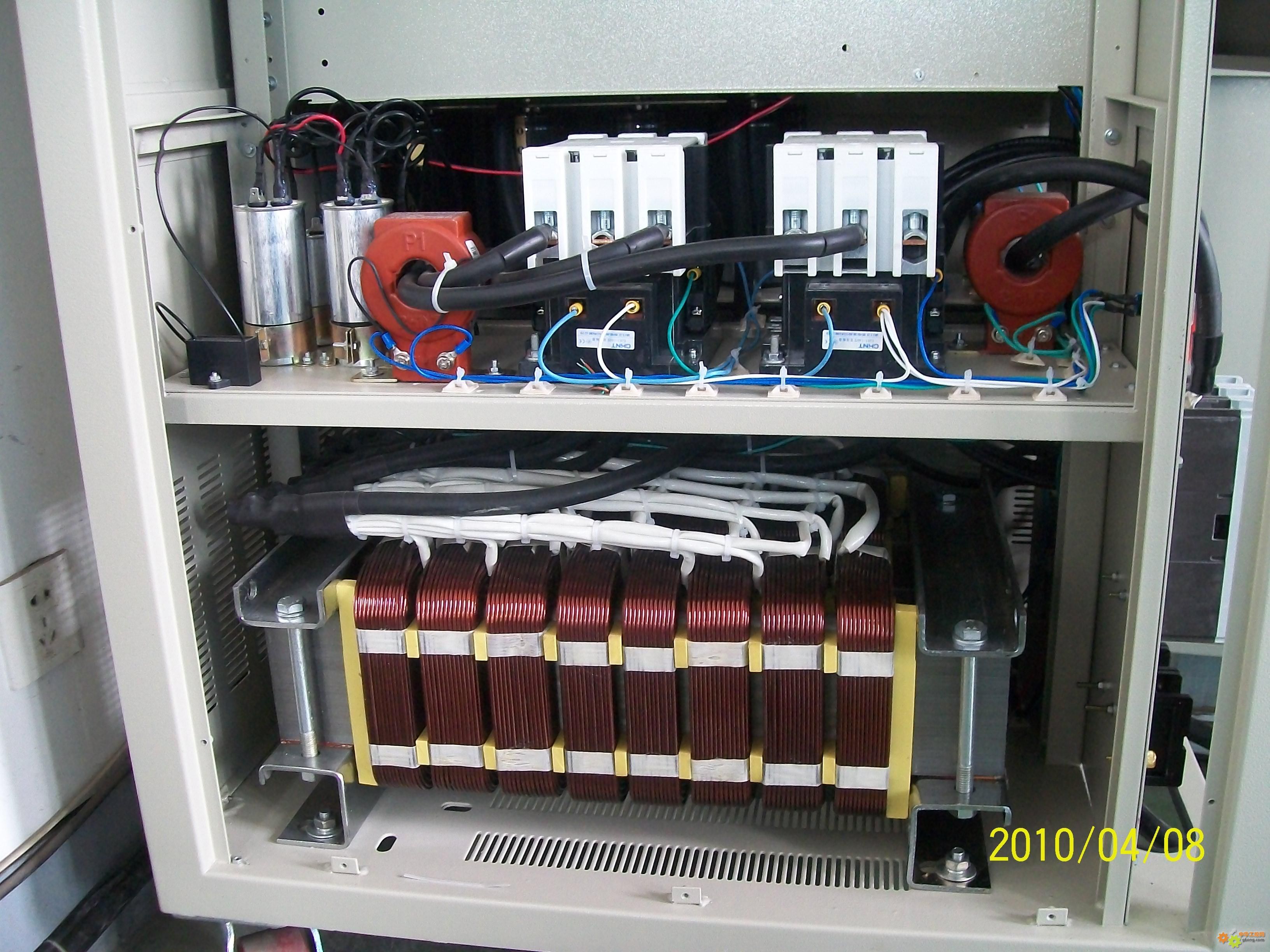

因为上面输出侧没有接线端子,固定上从厂家要来的接线端子。先看看侧板拆下后的里面的庐山真面目。

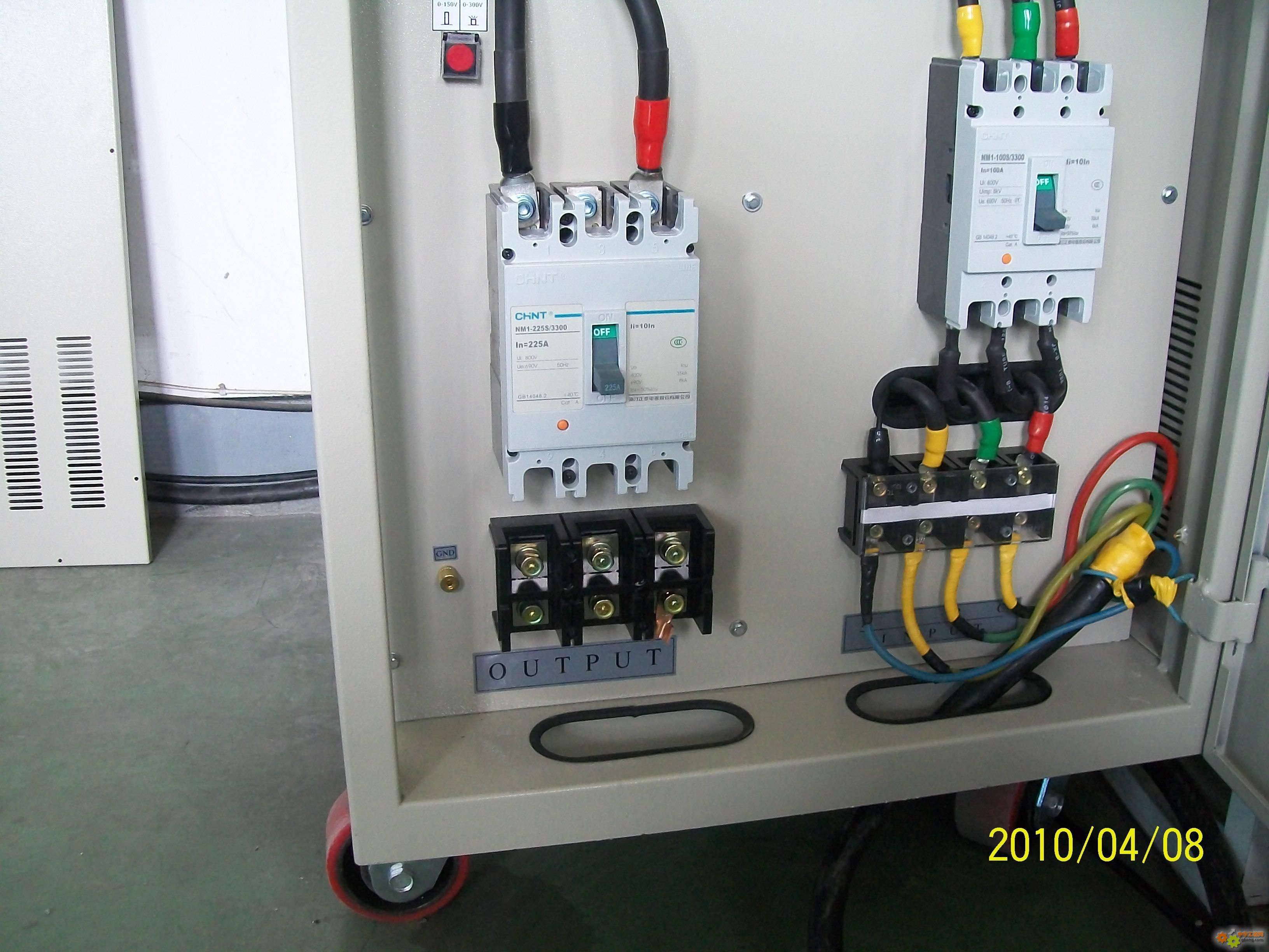

发表于:2010/4/10 1:16:00
#17楼
固定好接线端子后

发表于:2010/4/10 1:22:09
#18楼
给变频器电缆及开关上闸口送电。

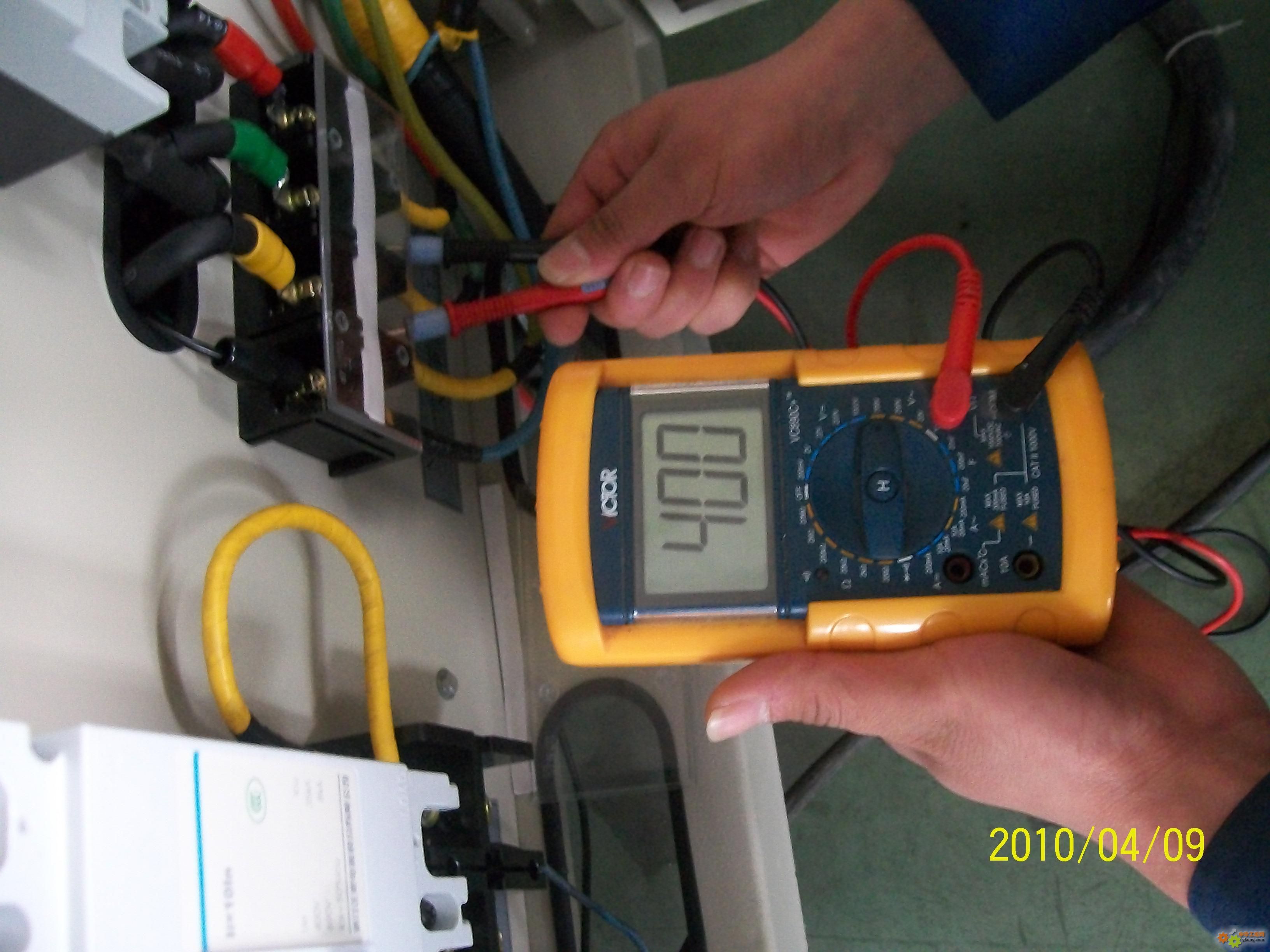

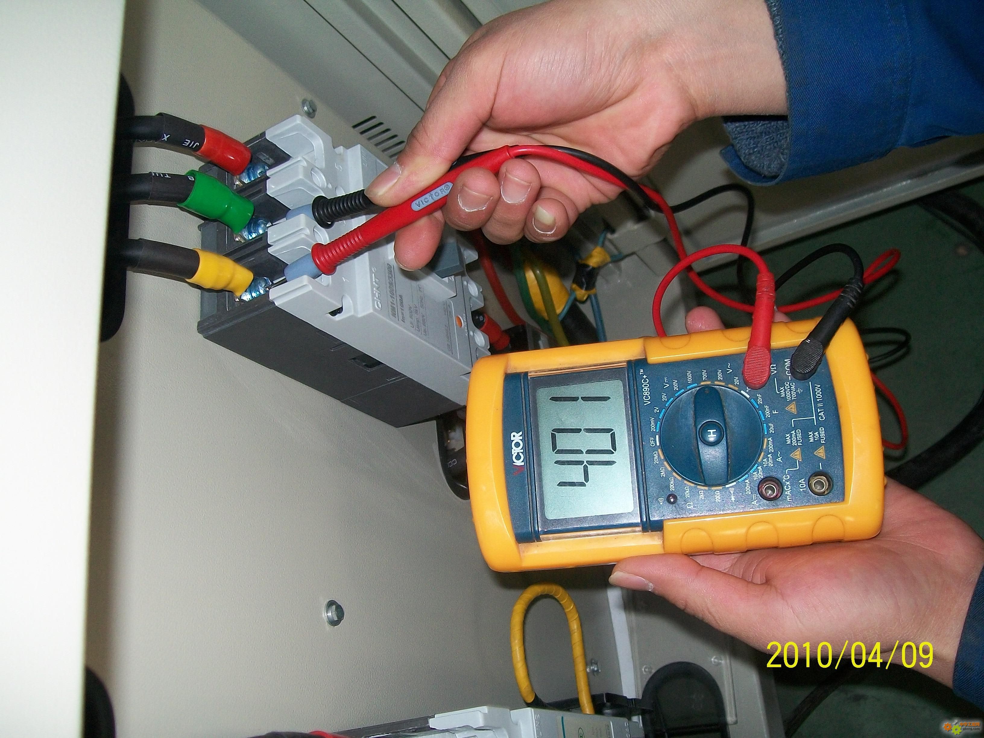

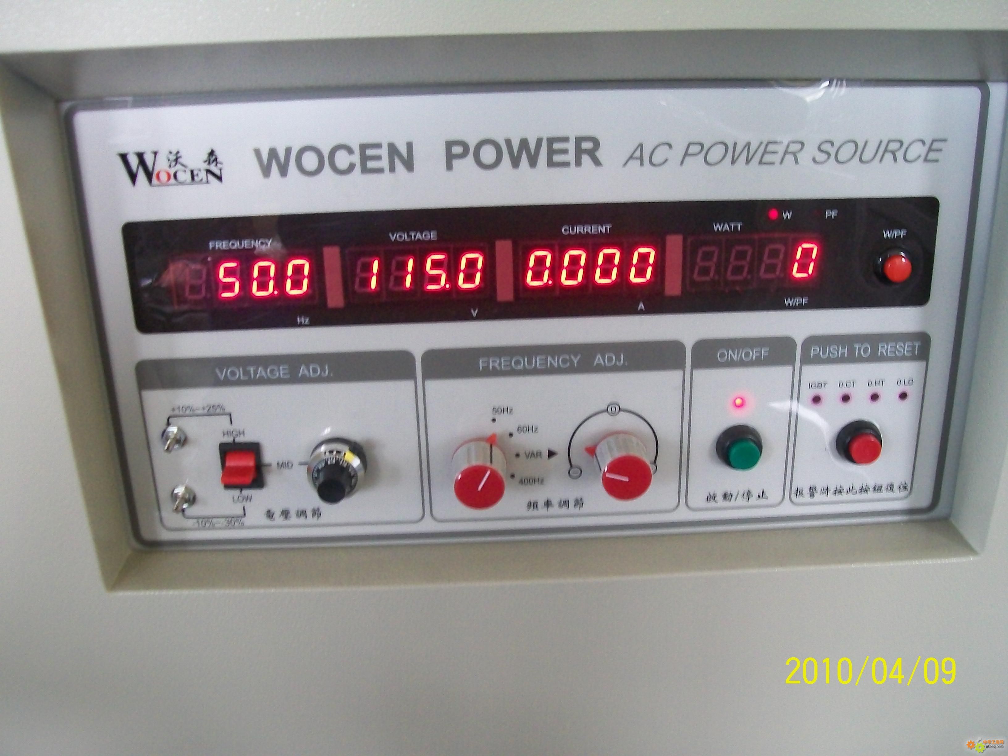

把电源调成115V.并测量输出。可能由于我的表的精度问题。显示和变频电源不太一样?
