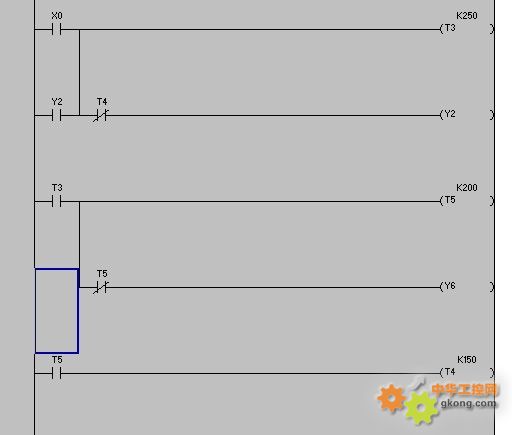

如图:
1.第一行里的计时器T3有25 秒的延时时间,
那么第2行的常开T3是在 计时开始时亮起 还是 在计时结束后亮起?
2.第2,3行的T5也是和T3一样在 计时开始 或 计时结束 后才会亮起吗?

T3在25秒后才通,也就是你说的结束后才亮;第2行的T5本来是亮的,在T3通后20秒后灭;第3行的T5是T5结束计时后才亮

没装仿真软件?这样的体形图,如果你判断不出来,那用仿真软件试下,结果马上就能出来了

是啊,用仿真可以很快看出来。即使不用仿真分析一下也不很难。

是延时25秒后接通的。

仿真软件GX Simulator装个吧,用这来检验一些功能还是很实用的

计时时间到,其常开接点接通、常闭接点断开。

在计时结束后亮起
