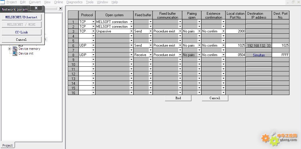

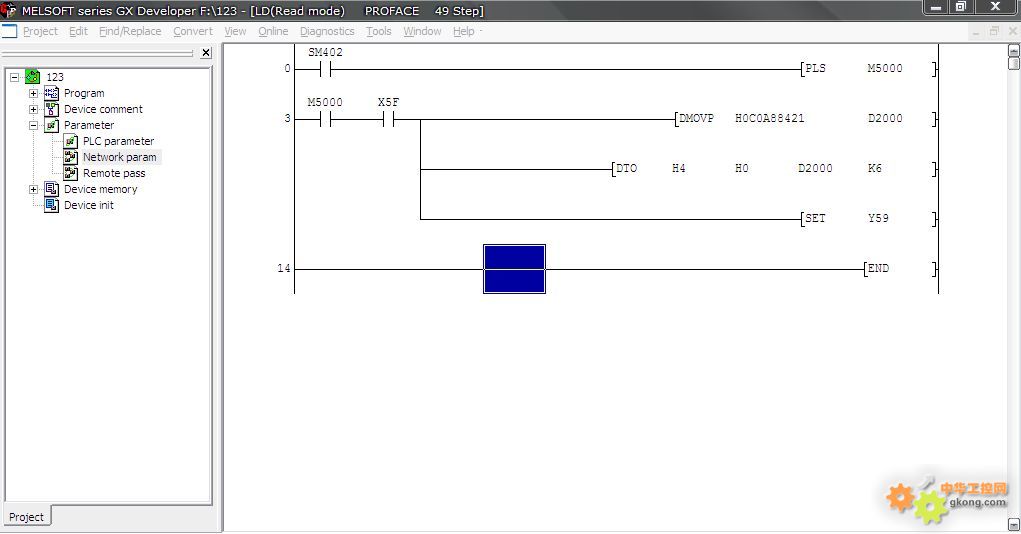

如图,我做的实验,GP2500与三菱Q06H PLC做以太网通讯,图片显示的是PLC设置及依PROFACE官网上的连接手册的程序,对应设置GP2500。
GP的设置
SRC IP ADDRESS:192.168.132.33
SRC PORT NO. : 1025
DEST. IP ADDRESS: 192.168.132.18
SRC PORT NO.: 1025
PROTOCOL TYPE: UDP
GP2500的设置应该不会错,现在就是PLC的问题了,不知道我设置的OPEN SETINGS是否有错误,又或者是PLC程序有问题?
QJ71E71-100模块的起始I/O:40~5F
其中主要的语句:[DTO H4 H0 D2000 K6]
我的理解是 H4是QJ71E71-100模块的首地址,H0是网络号,K6就不怎么知道了(原程序是K1,我觉得我在第六个缓冲器用UDP传输,应为K6,不知是否正确)
现在GP2500显示异常:PLC COM.ERROR(02:FE:32)
请大家帮忙,谢谢!

DTO H4 H0 D2000 K6
H4是以太网模块的起始地址
H0是缓冲区号
K6是一次写入的数量

如果方便的话,建议把触摸屏和PLC程序上传。有些地方你并没有描述清楚。

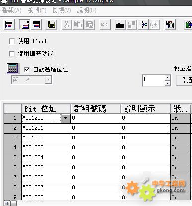

改了程序以后问题还是没能解决,先说说我做的东西吧,我想通过以太网GP2500可以调用Q06H PLC的数据,我用Q TAG做了异常报警画面,可是现在仍然不能显示报警内容,
显示异常代码:PLC COM.ERROR(02:FE:32)
莫非,通讯程序不完整,还要写数据传送的程序?在这种情况下,在GP内部已经定义报警地址,是否就可以直接显示异常信息?

发表于:2009/12/23 8:58:23
GP的报警画面,调用PLC的数据

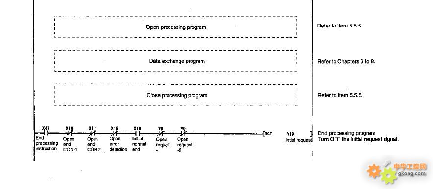

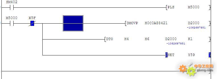

然后这就是我依照手册上的程序,是否错了``还是说程序不完整?
[此贴子已经被作者于2009-12-23 9:10:25编辑过]

我选择在第6缓冲区用UDP通讯``

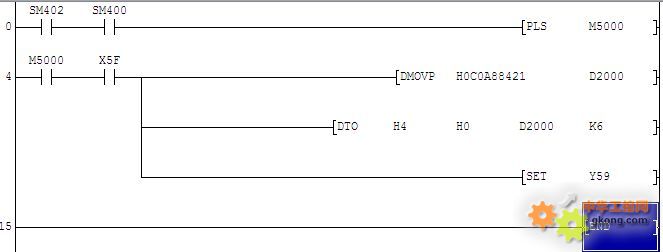

发表于:2009/12/23 9:47:21
莫非这才是有效的程序?

以下是引用zhongyi888在2009-12-23 8:53:49的发言:
因为没通讯上,所以报警信息不会被显示。
