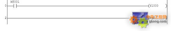

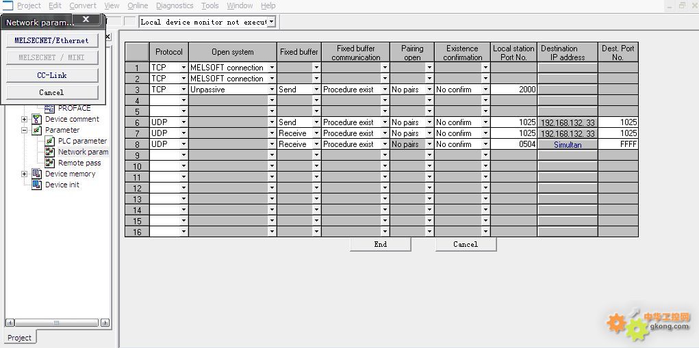

但是,我在用了你的TEST程序后,问题依然还存在,依照你的方法我在OPENING SETINGS新增加了一个RECEIVE缓冲区:
如图所示,缓冲区6和7是我所要用的,而1、2、3、8缓冲区是原先PLC里面就存在的(由于是在公司,此PLC还要与其他的设备(电脑、PLC)以太网连线,会有其他人修改或者增加程序),写了句测试用的语句:

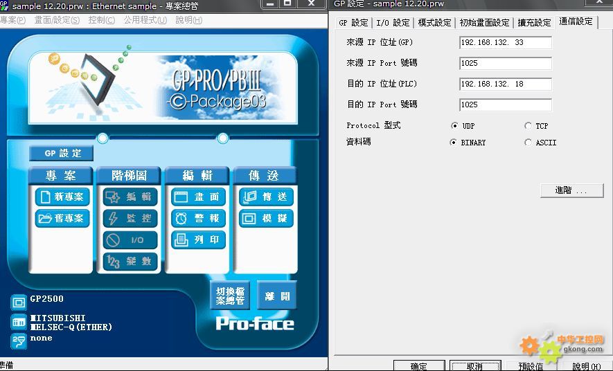

然后在GP2500上也相应的做了点修改:
1485

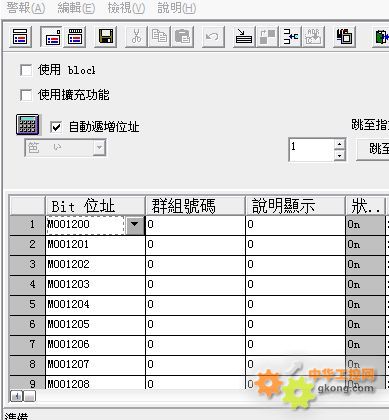

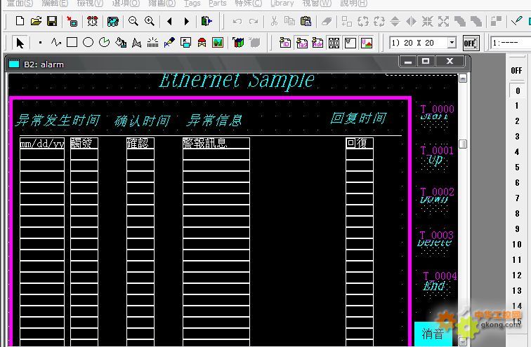

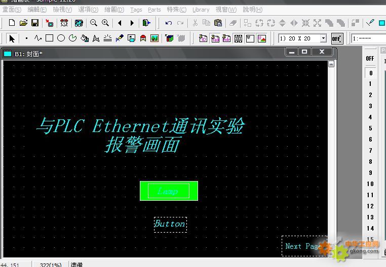

#15楼
我的GP画面:
B1:
B2:
报警编辑:

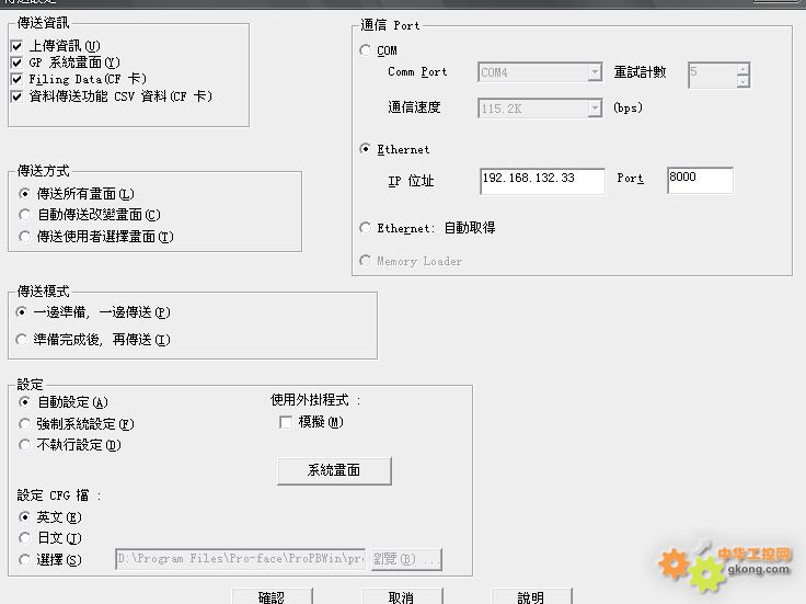

然后我restart PLC和GP2500,但是在GP2500画面上出现了异常代码:
PLC COM.ERROR(02:FE:32)
我是用以太网传GP画面的:
现在我有点不明白的是传画面以太网的Port:
和我设置PLC与GP2500通讯的Port:
但是我把两者改为相同,GP就会出现:PLC COM.ERROR(02:FE:0B)异常代码。
所以说我真的不知道还有什么方法可以解决了,Q06HPLC与GP2500两者之间需不需要通讯程序,然后还要不要数据交换的程序,又或者需不需要打开、关闭Buffer的顺控程序?
真心希望你能继续的帮我排忧解惑,谢谢!

#17楼
你直接把我的test程序,下载到你的PLC和GP。
不要在你原来的程序上改。

爲什麽我在原來的程序中新增SEND·RECEIVE緩衝區;而且GP裏面設置應該也是對的;那爲什麽還是不能建立通訊呢··
那您的意思是Q06H與GP2500通訊是不需要通訊程序;只要在GPPW裏面設置正確就可以了?;是這個意思嗎··
