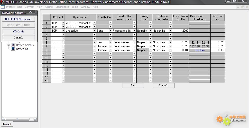

爲什麽我在原來的程序中新增SEND·RECEIVE緩衝區;而且GP裏面設置應該也是對的;那爲什麽還是不能建立通訊呢··
那您的意思是Q06H與GP2500通訊是不需要通訊程序;只要在GPPW裏面設置正確就可以了?;是這個意思嗎··
如图:

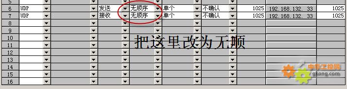

还有就是你的第8行,选择UDP协议,然后是同时发生,不知道你是干什么用的。

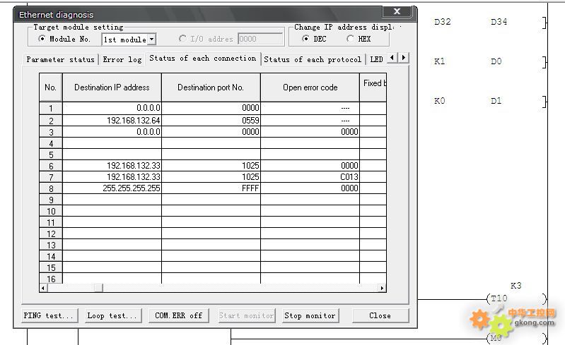

谢谢您的帮忙```我先去试试,不过我在昨天的摸索中又发现一个问题了`

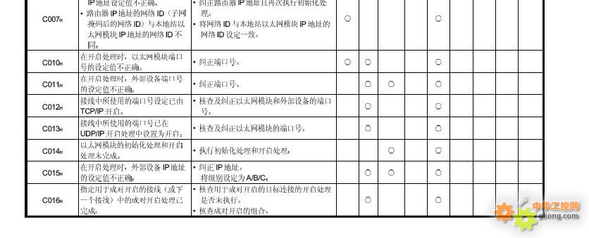

由于Q06H PLC 、GP2500两者一直都没能建立通讯,所以就以太网诊断了一下
显示ERROR CODE ,查了下资料,知道了异常代码C013的意思:
不知道这与两者不能建立通讯有没有什么直接的联系,请 风之力 能一如既往的帮助我,谢谢!

呵呵,其实也没什么的``依照你和资料上所说的``然后自己注意点细节就可以了`我一直通讯不上的原因是我的端口号设置错误了``换了个``就可以了``
