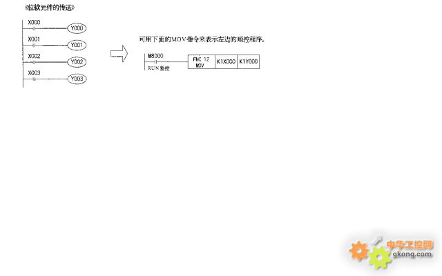

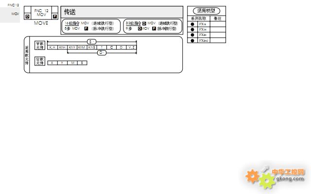

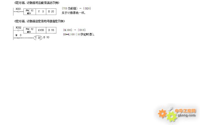

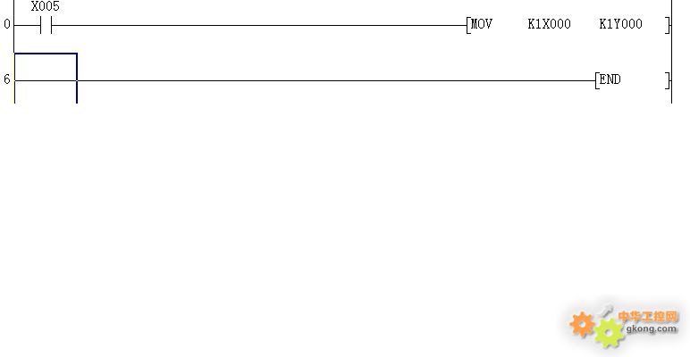

传送指令MOV的解说
三菱编程手册中这样表述MOV指令的功能:
首先,FNC12 MOV是利用手持编程器FX10P或FX20P录入时的功能编号,符号D表示该指令可以进行双字传送,符号P表示该指令可以采用脉冲型。
例如:
该程序段完成的功能是传送K1X000的数据到K1Y000,进行输出。根据前面的功能指令概述,K1X000是指X003X002X001X000,K1Y000是指Y003Y002Y001Y000,注意是一一对应传递,设X003X002X001X000输入端分别为1011,则在X005为1时使Y003Y002Y001Y000对应也变为1011。(大家可以在软件上调一下,加深印象)
注意,每一个扫描周期都传送1次。

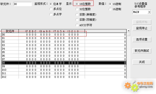

续上贴:

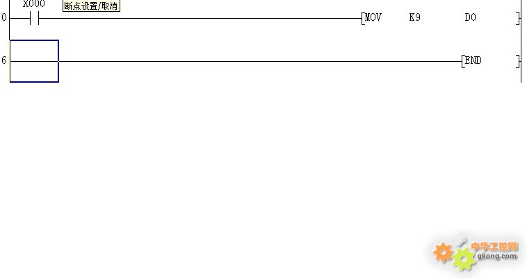

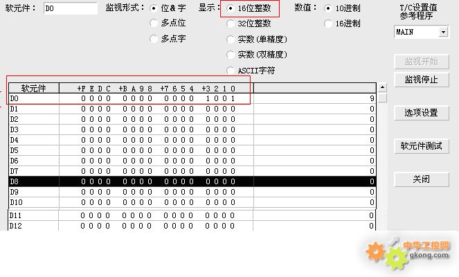

上面程序MOV K9 D0,中当X000为1时,D0内容为:
当X005为1时:
注意,每一个扫描周期都传送1次。

以下也是MOV指令的一些用法:
注意,每一个扫描周期都传送1次。

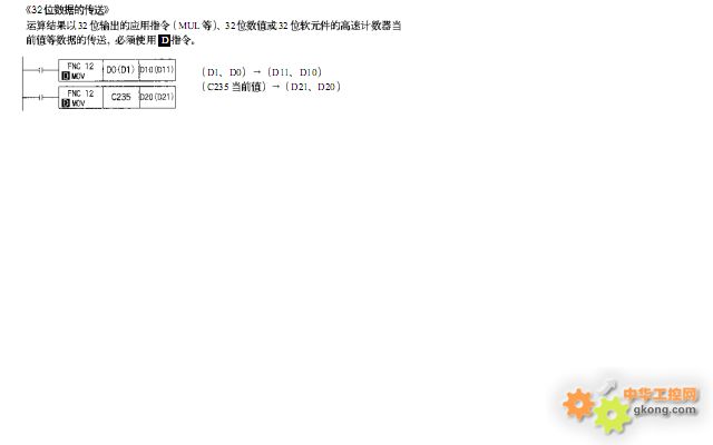

其次,DMOV的用法:
注意,每一个扫描周期都传送1次。

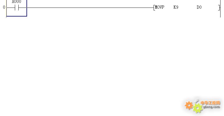

再次,MOVP和DMOVP用法:
当X000由0变为1时(脉冲产生时)将K9传送至D0,当X000保持为1时,无论再执行多少个扫描周期,D0中数据保持K9,即只传送1次。
同理DMOVP可自行实验。
