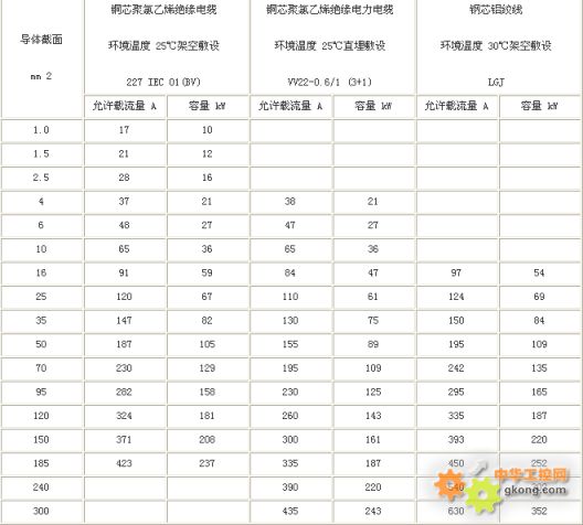

55KW空压机电机,我错选用了16平方电缆,电缆大概30M,明铺。空压机大概每天连续工作8小时,请问可以将就使用吗?如果换用25平方电缆应该就OK了吧?

59KW?意思可以使用?我准备明天或后天当设备工作时过去看看实际电流和电量发热量,如果不过热就不准备换了。各位师傅意见如何?

55KW空压机电机?启动方式是什么?星三角的话够了。

铜芯的可以用。没有什么问题。

勉强可以

可以,但安全系数没有

有条件不费事的话,最好还是换了,省的真是突然出点故障,就来不及了~!

勉强用。

 一楼的表实用
