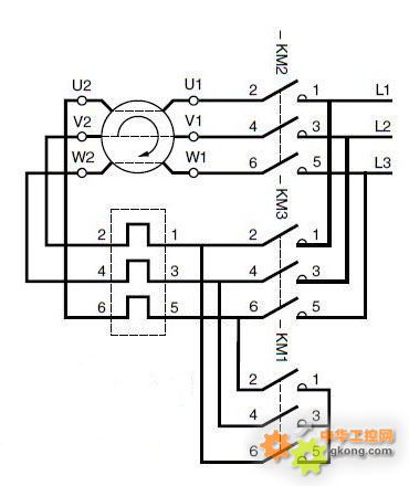

请教前辈们,有没有好的办法检查星三角启动的主电路的接线对不对?以前好像在电气时代上看到一篇文章,不过现在忘记了?希望前辈们指点?

发表于:2009/7/2 13:24:26
你按这个图接没问题

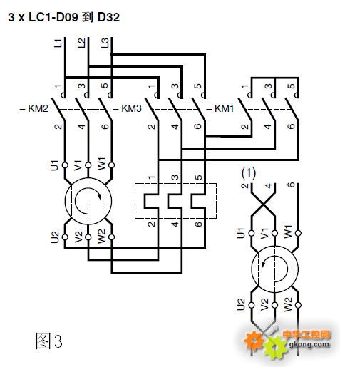

星三角启动的主电路

注册时间:2005/8/6
发表于:2009/7/2 23:40:28

我要的不是电路图,而是用万用表判断接线是否正确?有没有办法,因为万一接线有问题,引起的后果比较严重!!!

发表于:2009/7/3 9:17:40
万用表?在电机端子处?
方法1:拉根(用)辅助线
方法2:2人配合,1人在电机处,1人在控制柜出口
怎么操作不用交了吧
