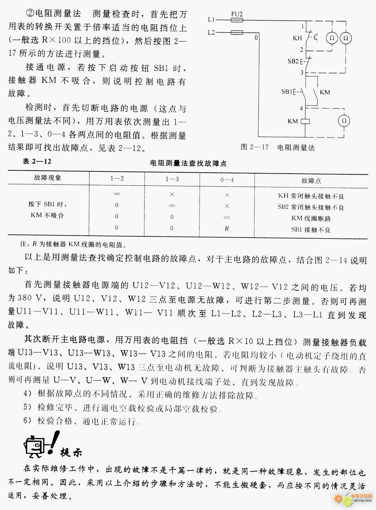

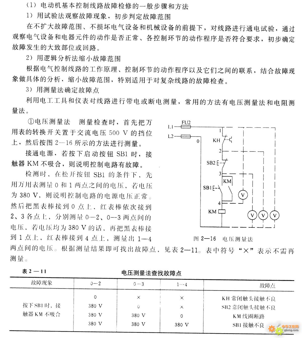

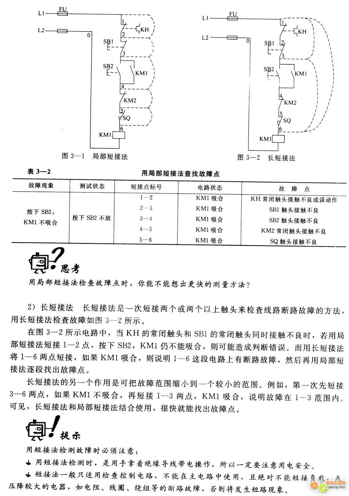

一般控制电路的检修方法:
16206
wml0060
文章数:4909
历史总积分:16206
注册时间:2007/6/8
发表于:2010/5/28 8:51:45
#74楼
电气故障检修的一般方法:
16206
wml0060
文章数:4909
历史总积分:16206
注册时间:2007/6/8
发表于:2010/5/28 8:52:35
