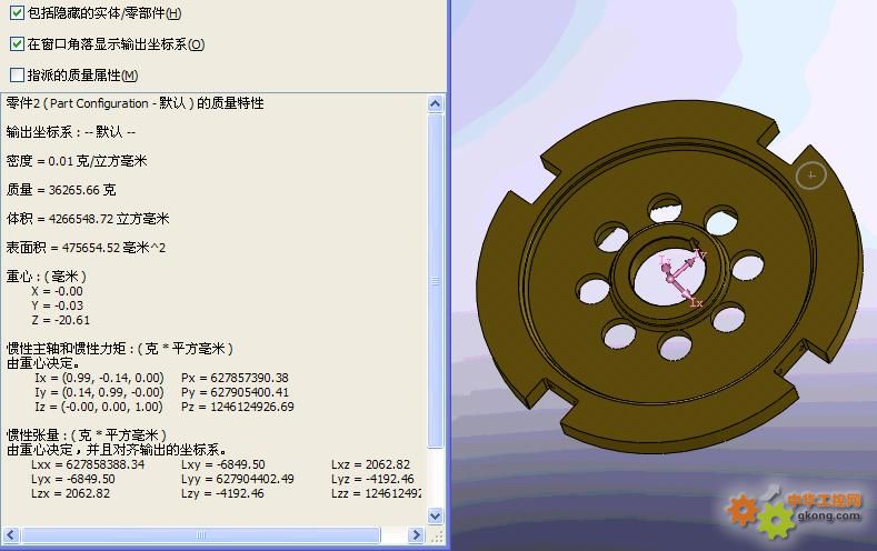

试过了,普通的伺服电机就可以,不用带制动的
谢谢

使用SolidWorks 可以自动计算出转盘的转动惯量
汽车车桥生产在线检测设备;其它大批量零件生产过程检测,

伺服是有惯性的,但是如果你的定位只是注重结果的话,是没有问题的,因为伺服是一直追随命令的,一旦超过你所需要的位置,但是它回返回到你命令的位置的。除非你不仅注重结果,又注重过程的话,那就像二楼所说的把加减速在PLC中设长一点,让她在很慢的速度下停下来,就不会过冲太多!
