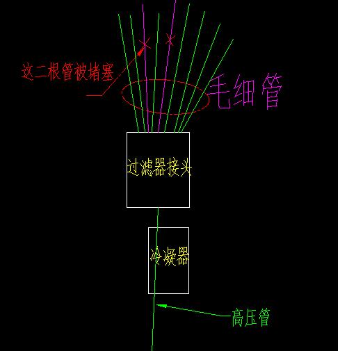

有中央空调,有20根毛细管,但现在高压报警,疑为毛细管堵塞。但是用什么办法才能知道哪一根被堵塞了呢?说一下你是怎么检查的。
如下图,这两根管堵了。你怎么查?
楼下可得2分,回答不完全,要是不结霜那怎么办?

观察连接分配器的毛细管哪个略结霜就可以断定哪个被堵塞。

发表于:2009/1/7 14:32:50
用点温计测温啊,毛细管两端温度差不多的就是堵了.

发表于:2009/1/7 14:38:49
以下是引用doorcontrol在2009-1-7 14:32:50的发言:
唐老师,普通的测体温的温度计可以吗?

发表于:2009/1/7 15:32:56
把手洗干净后擦干,然后去摸,感觉哪个有强些的粘手感,基本上可以确定哪个有堵塞。

发表于:2009/1/7 15:40:56
以下是引用lhw982117910在2009-1-7 14:38:49的发言:
唐老师,普通的测体温的温度计可以吗?
体温计是不可以用来测温度的
因为体温计测温时,离开测温体后温度会固定不动,用来详细观察,想让体温计的指示回落,必须用力甩几下才行
有电磁场的场所,测温用煤油温度计或是酒精温度计,当然用红外测温更好啦

发表于:2009/1/7 15:42:14
没修过空调,感觉被堵住的是不是没有震动了

发表于:2009/1/7 16:28:54
呵呵
如果结霜后不化呢?可以作为判断依据吗?
