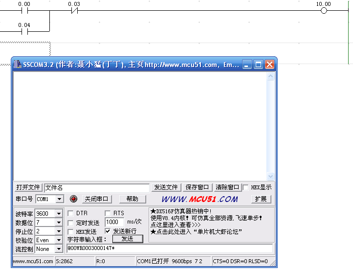

请问各位大侠,我用串口调试助手给PLC(CPM2AH)发hostlink命令@00WR0003000147*和@00WR0004000140*实现对PLC的控制,可以没有收到应答命令,输出口01000上接的小灯也不亮,是什么原因啊?

如果没有收到应答只能说明你的接线有问题。接线正确的情况无论你的命令是否对错它对应该会返回信息的。

接线应该没有问题,我用cx-programmer下载程序是可以的,用的是同一条电缆

^_^你这个串口调试助手有问题,
我以前也用这个试过。在下个其它的试试吧。

我把电脑232口的2,3短接了,用两个串口调试助手试了一下,发出去的数据是对的,是不是plc哪里设置有问题啊?

这个串口调试助手的数据格式是错的,你监视数据是看不来的。

哦,那我再试试其它的,先谢了!

试了另一个软件,PLC还是没反应

在这个论坛上有上传的一个欧姆龙通信培训的中级教材,你找找看看,就在我发的帖子里,我这里网速不好,没办法给你发连接。好像是我求助的一个关于协议宏的帖,你找出来看看吧。
