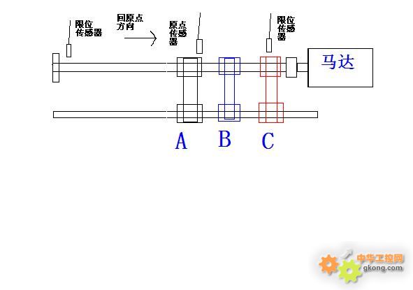

执行回零程序不是 左限位走一次 右限位走一次 然后再回到零点限位吗? 不然的话 你开机不检测限位开关吗? 这个我记得程序是设计成这样的 在执行回零程序的时候 开机先向一个方向运动 遇到限位开关立刻返回并持续运动 直到遇到另一个限位开关 然后在这个过程你一定经过了零点位置 等两个限位都走完了 就可以回到零点位置开关那 这样一来你上电还检测了限位开关 安全上也能保证 不知道这样可以不

扭力撞击的原点回归就不会有这问题

我回原点的时候在PLC设定好的寻找原点的方向,它只会向一个方向走,到了近点信号后的第一个Z相是原点,21楼的朋友说的这个现象我没有弄过!
22楼的朋友说的扭力撞击的原点回归我不明白是什么意思!可否请教一二!
我觉得楼上说的对,这样做好像才正确,也简单安全!

一种回原点的方式
扭力撞击之后通过电流变化寻找原点

其实有种伺服可以解决不使用原点开关信号,直接用限位开关做原点开关即可!

这个问题很好解决啊!每次回原的时候自己判断一下,没有到左限位,就往左走,感应左限位后,在开始往右回原!你用了松下PLC你就知道了 嘎嘎
