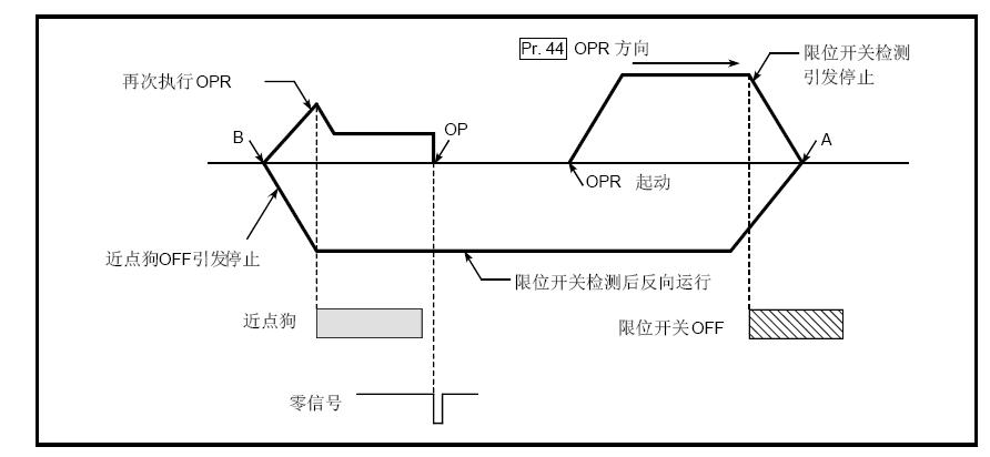

你用的是什么PLC,在三菱的Q系列PLC里,QD75定位模块专门有个DOG搜索功能,就是用来解决这个问题的,一会我把图传上来,参考一下,可以在程序中自己模仿编进去的

#14楼
说说

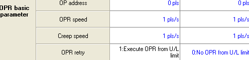

这问题撞到枪口上来了
正如楼上说的,三菱Q的QD75模块有原点回归重试功能
今天一天在外面帮客户试了个QD75模块,也做了这个重试功能
客户没用过这个,从点动正反转、原点回归、单独定位、插补等一个一个试了给他看
这个功能只要在软件中选择下就可以了
图中的黑色部分
