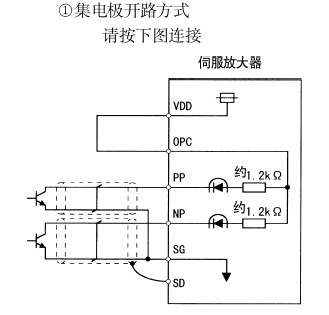

我现在对有些术语不是很清楚,请高手不吝指教:对于开集极输出,差动输出,推挽输出,各个的应用场合,和优缺点?我还看到过差动输入,不知道是否还有开集极输入,差动输入的优点?
谢谢!

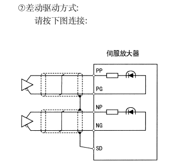

差动抗干扰要强些,距离要长些,接受的脉冲频率要高些

两个极性相反的信号
抗干扰
抗畸变

发表于:2008/11/15 9:41:00
刚开始学时这个问题很难理解,我刚开始时也是,也许先这样理解能简单一点,慢慢熟了再自己深入一下
两者的接线方式不一样,有效距离也不一样,搞干扰能力不一样,传输脉冲信号的能力不一样,价格更是不一样。集电极的要便宜一些,传输距离短一些,传输脉冲的能力差一些,一般在20K以下,搞干扰能力差一些。两者的作用基本是一样的。
刚开始选件时,最要注意的是如果一边选了集电极输出的,那相对应的另一边就应该选集电极输入的,要配套使用,差动的输入、输出也要配合起来。这主要体现在选定位模块与伺服之间,及编码器与高速计数模块之间等。
