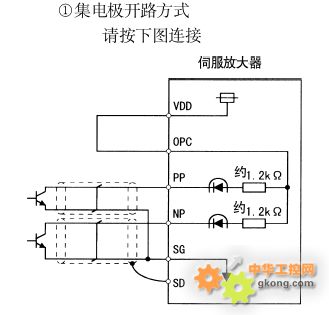

开集极输出是需要另加电源的,差动输出是自带电源的。其它的上面说的很清楚。

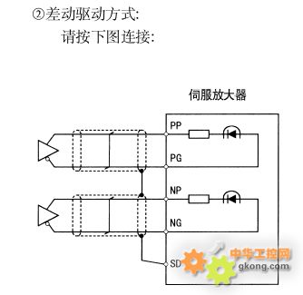

小结一下:
集电极脉冲输出和差动脉动输出是三菱定位模块的二种脉冲输出方式,均用于控制三菱A系统通用型伺服。如三菱FX晶体管PLC只有集电极输出形式,而QD75定位控制模块则有集电极输出和差动输出或供选择。
集电极脉冲输出电路图如下:
从电路图中可以看到集电极脉冲输出电路图需要外加直流电源。
集电极脉冲输出传输距离短,一般为2米。
集电极脉冲输出正转脉冲,负转脉冲是共地的,其抗干扰能力差。
差动输出脉冲输出电路图如下:
从电路图中可以看到差动脉冲输出电路图不需要加电源。
差动脉冲输出传输距离短,一般为10米。
差动脉冲输出正转脉冲,负转脉冲电路分别是独立的,抗干扰能力强。
[此贴子已经被作者于2014/2/2 10:36:50编辑过]

#15楼
以下是引用6021368在2014/2/2 10:33:39的发言:
小结一下:
集电极脉冲输出电路图如下:
集电极脉冲输出传输距离短,一般为2米。
差动输出脉冲输出电路图如下:
差动脉冲输出传输距离短,一般为10米。
还有点不太明白,想问问,这儿的pp,np,sg,sd信号是不是可以理解从cpu来的信号,假如自己用多芯电缆,那么这几个信号,如果是集电极开路的方式和差动方式,除去sd是屏蔽线以外是不是分别需要3根线和4个线的区别

#16楼
可以看到上图,他们的电流回路是不一样,
差动是有源的,不需要外加电源了,
集电极输出的是无源的,是需要外加电源的,
很多厂一般把集电极开路输出的2路共地,
所以看上是3根线,但同样是2个回路。
