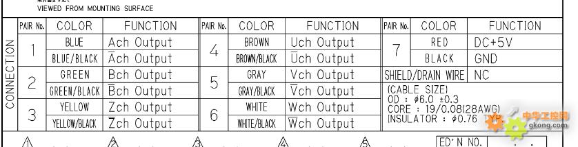

伺服电机编码器信号是ABZ,
另外还有U+U-V+V-W+W-,是什么信号 ?也是编码器吗 ?
这个不是输出的三相UVW哦。

发表于:2025/5/16 16:51:04
是编码器的UVW

发表于:2025/5/16 19:58:44
伺服编码器同时输出ABZ和UVW信号,是为了满足不同控制需求而设计的复合反馈机制。以下是具体解析:

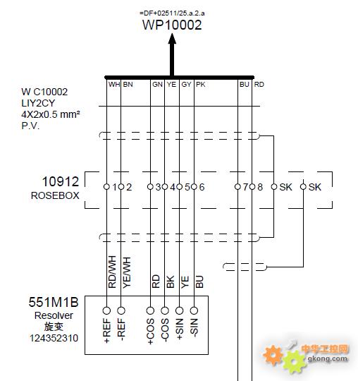

29804
goldage
文章数:16438
年度积分:1322
历史总积分:29804
注册时间:2006/1/10
发表于:2025/5/16 21:12:52
那个是旋转变压器信号

回复 #3楼 YXBK
是的,
以前只知道有ABZ,
后来发现还有UVW,查了一下,网上资料看不到。

发表于:2025/5/17 8:17:48
回复 #4楼 goldage
旋转变压器,是不是应该只有两根线输出啊 ?
13385
Tivian
文章数:3427
年度积分:1171
历史总积分:13385
注册时间:2006/5/21
发表于:2025/5/17 11:10:48
回复 #6楼 chengzheng
旋变应该是六根线

发表于:2025/5/17 18:10:25
以下是引用Tivian2025/5/17 11:10:48的发言:
旋变应该是六根线
内行!
一般人不知道或者没有注意到这个问题。
