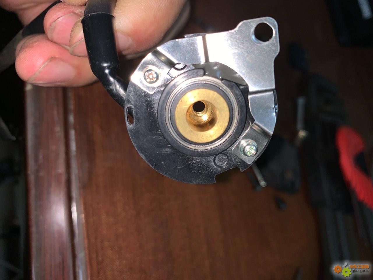

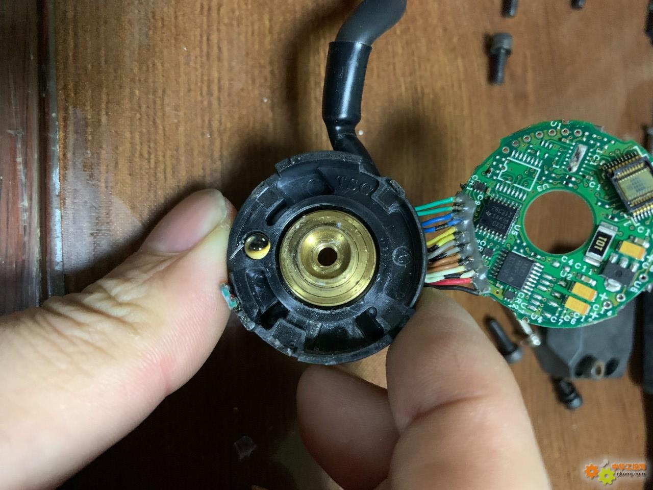

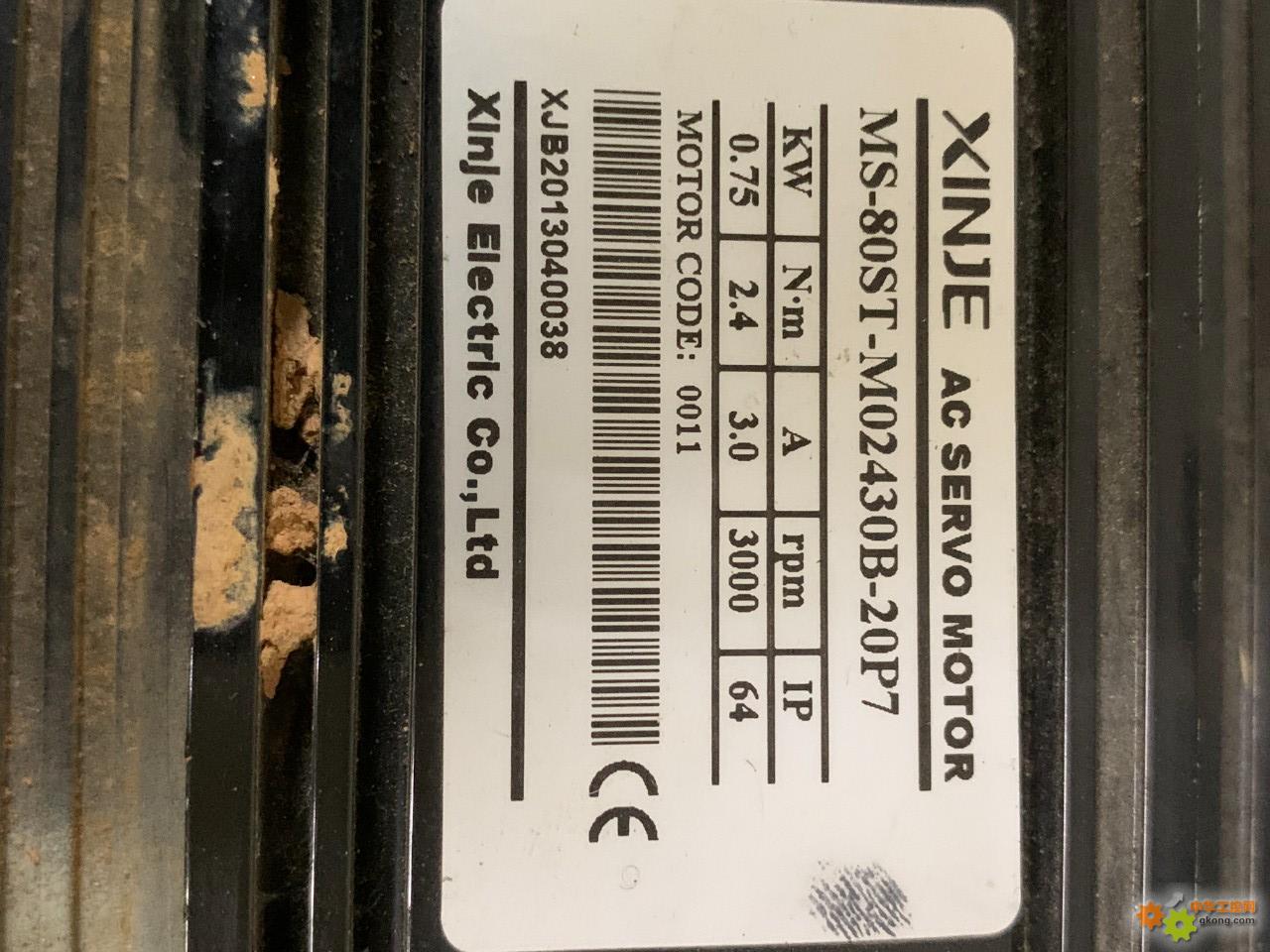

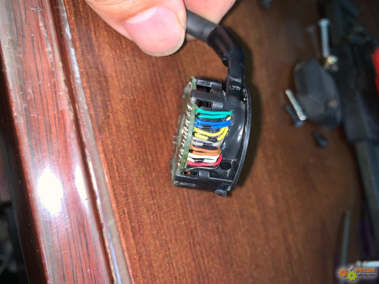

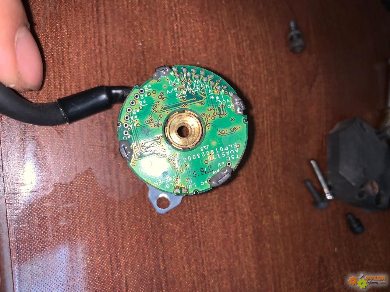

这个伺服是信捷的,编码器脉冲数2500
大家一起学习

我拆的伺服电机没这么复杂,基本就是ABZ

发表于:2025/5/20 7:56:48
这编码器也是日系的

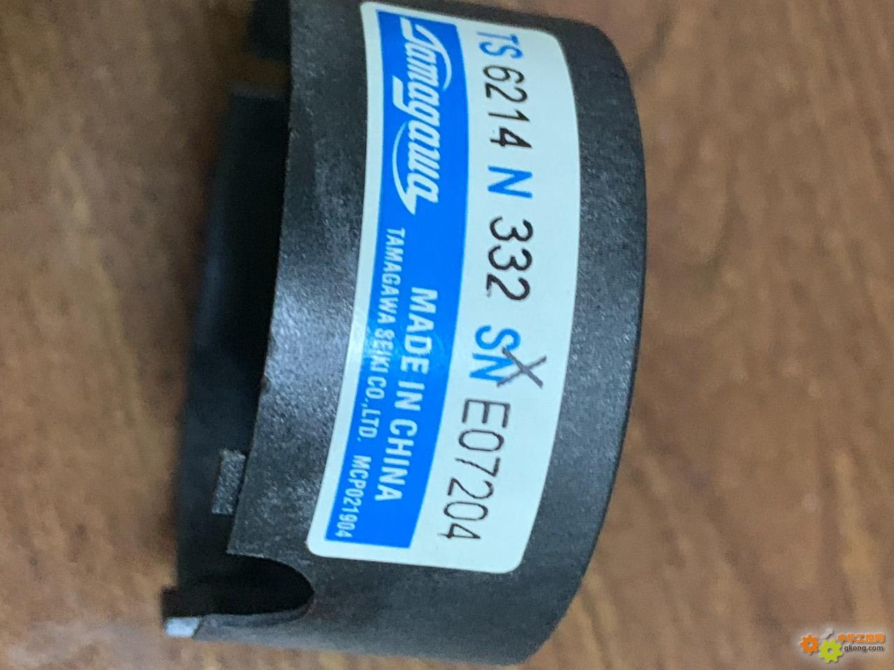

多摩川编码器,早期国内伺服电机基本上都是使用多摩川,现在很多依旧使用,还有内密控。之前有拆到长春禹衡的。伺服电机编码器一年能坏几个,都是自己更换。

发表于:2025/5/20 8:34:35
YS-W
在
2025/5/20 7:56:48
这编码器也是日系的
伺服是无锡信捷
编码器上面写着是 made in china
大家一起学习

第一次见,从来没有拆过。
看不出来是什么原理。

回复 #1楼 goldage
人家这个是伺服电机上面的编码器。高级货。

发表于:2025/5/21 10:43:03

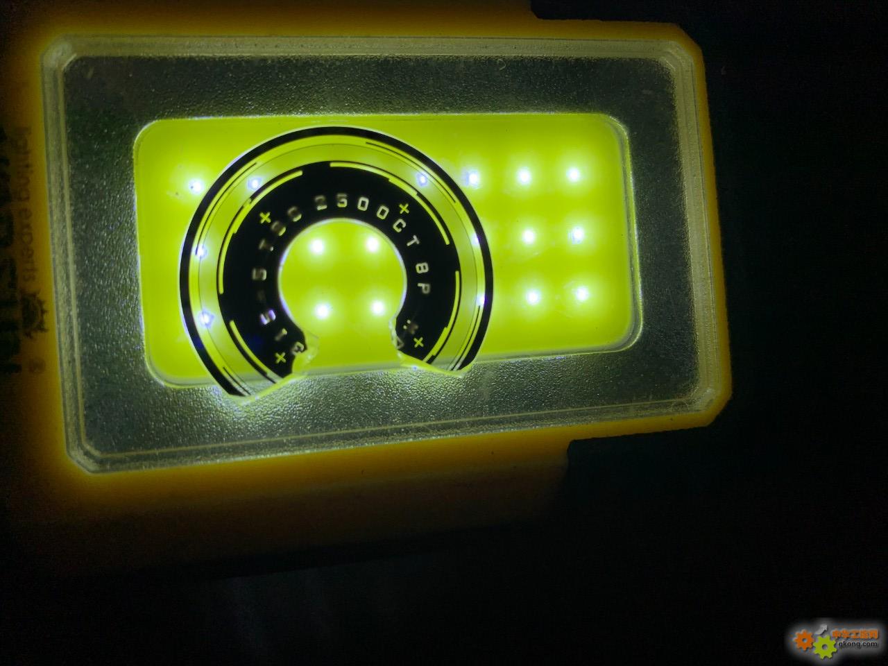

现在越来越多磁编代替光栅。
