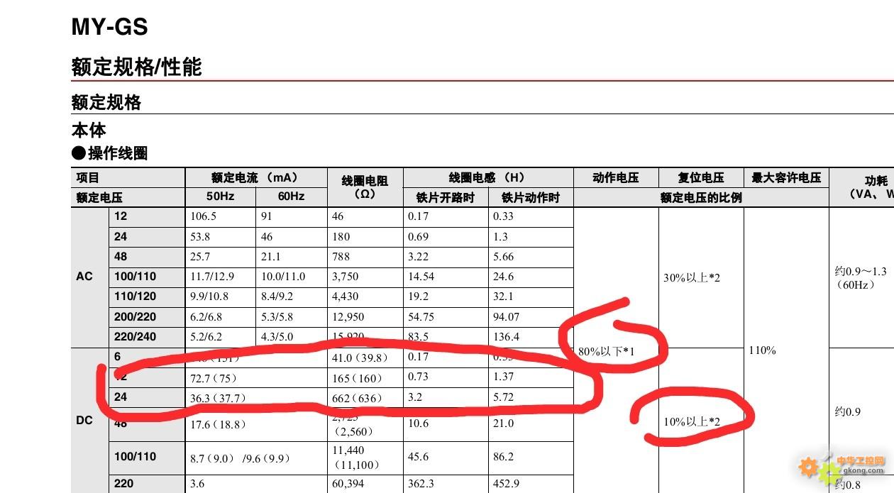

以下是引用YXBK在2024/6/28 15:06:14的发言:
楼主图中那样是不行的,我测试了
http://bbs.gkong.com/archive.aspx?id=501513
你用的两个继电器是否同一型号不同电压等级的?
按道理来讲,同一种型号不同电压等级的继电器,它们的吸引线圈阻抗不应该超过2:1很多(这里指的此次讨论的问题)。而一般的负载输入的电压低于其额定电压的40%就基本上不能正常工作的了。
如果不是用同一种型号不同电压等级的继电器,由于它们的吸引线圈的阻抗肯定不会是2:1的比值,这就不能保证两个继电器两端电压都能低于40%,有可能某一个继电器(主要是额定电压低的那个继电器)会获得超过其额定电压的50%以上电压而动作。
因为0V开关断开后,KA1、KA2吸引线圈构成串联关系,相当于两个电阻串联后联接在12V的电源上,你12V的继电器必须获得6V及其以上的电压才可能能够工作。
所以,两个同型号不同电压等级的吸引线圈的直流电阻的比值不应该超过2:1。
但是,现实中的使用或者做实验,很难获得两个吸引线圈的直流电阻比值满足2:1的要求,因此我在前面曾说过不应该控制公共端(0V)来控制两个不同电压等级负载。
[此贴子已经被作者于2024/6/28 20:11:32编辑过]

回复 #25楼 老兔子
这是某品牌继电器资料
按资料12v继电器,10V就可以吸合,断开电压?
快乐 幸福 自由 比什么都重要
