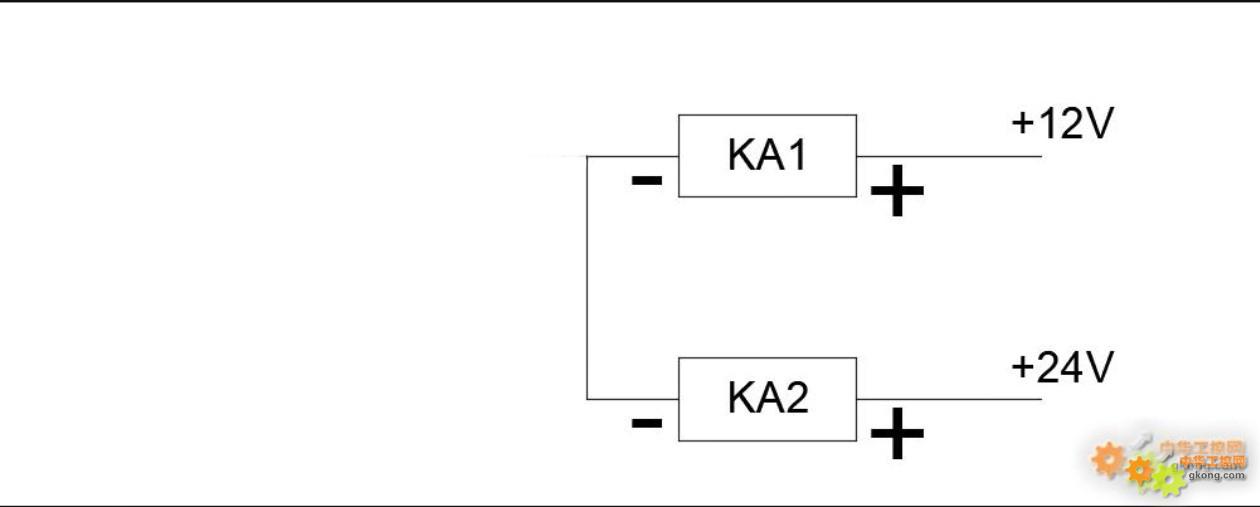

这样接法是不行的,具体可看测试帖
http://bbs.gkong.com/archive.aspx?id=501513

12V和24V电源的GND并在一起,这种控制没有问题.

0V断开后,2个负载相当于串联加了12V电压;

要使用也是0V常通,把开关安装在正极

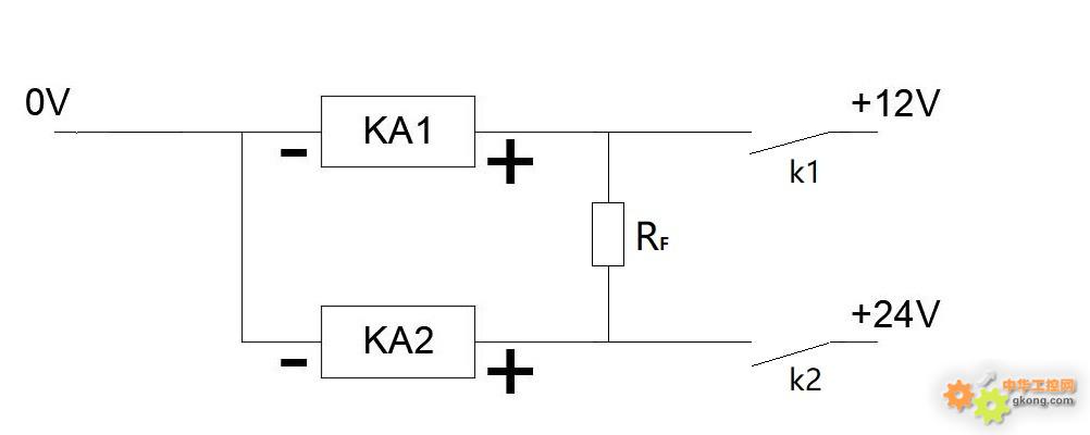

以下是引用YXBK在2024/6/25 8:16:00的发言:
不是同一组电源是可以的,但要把两组的0V并在一起。
如果是同一组电源不好说,不过可以先量一下12V端与24端之间有没有电压,如果没有电压也没问题的
即使是同一个电源中的不同输出电压也是可以的,这种现象在电脑电源和许多电子电器产品中中很常见。但关键在于在设计机电控制电路时,必须保证各组电源中的负载保持独立,它们之间不能有直接或者间接的联系(除非你在电路中设计了单向电流通道,使电流不能高端往低端流动,如加一只反向二极管,以阻止电流从高处流向低处),以防两组不同电源负载因存在电位差,通过某种元器件相连接的通道而造成误动作。
就像下图所示那样,两组不同电源负载之间不能有Rf之类元器件的联接,这种元器件可以是电阻(除非阻值非常大)、电感等,包括电容器。
还有,不能设计成控制公共端(0V)来控制负载(公共端不能有开关或者断开)的电路形式。

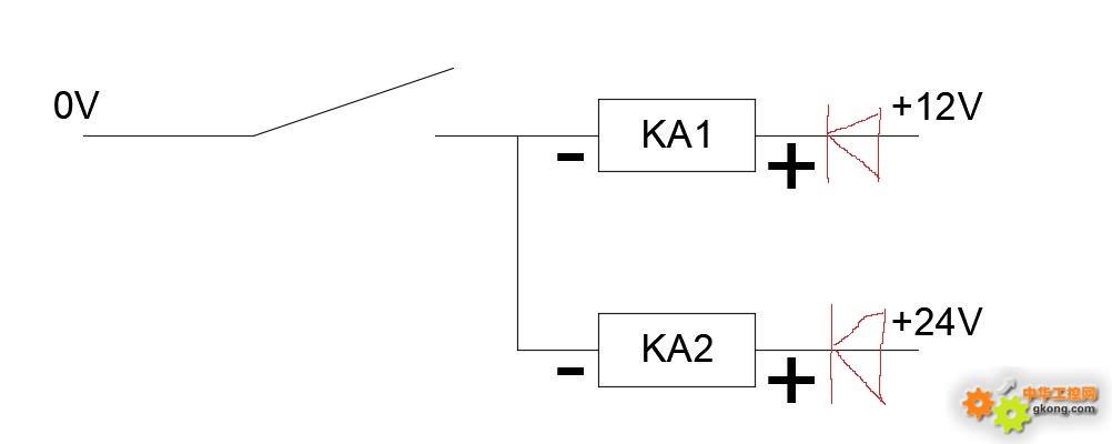

开关断开时,高电压24V会向低电压12V放电,除非12V电路中有隔离的二极管,如不确定可以在电路中加2个隔离二极管。

为什么这样接?我认为不行

高的电压会对低的放电

#18楼
楼主的使用情况最后可能是这样,能行?
敢兴趣的找个多电压等级输出的变压器,将两个输出电压端子接2个串接的电阻试试
极端情况直接短接输出端~
你为啥不用两个联动开关?
快乐 幸福 自由 比什么都重要

以下是引用老兔子在2024/6/24 20:34:47的发言:
这样可以,只要负载额定电压与电源匹配就可以。
0V共用(连接在一起),各组不同电压负载必须各自独立。
这种情况等于一个电源中有多组不同电压等级的负载电路一样。
[此贴子已经被作者于2024/6/24 20:36:23编辑过]
它的0v断开了~开关没合上
