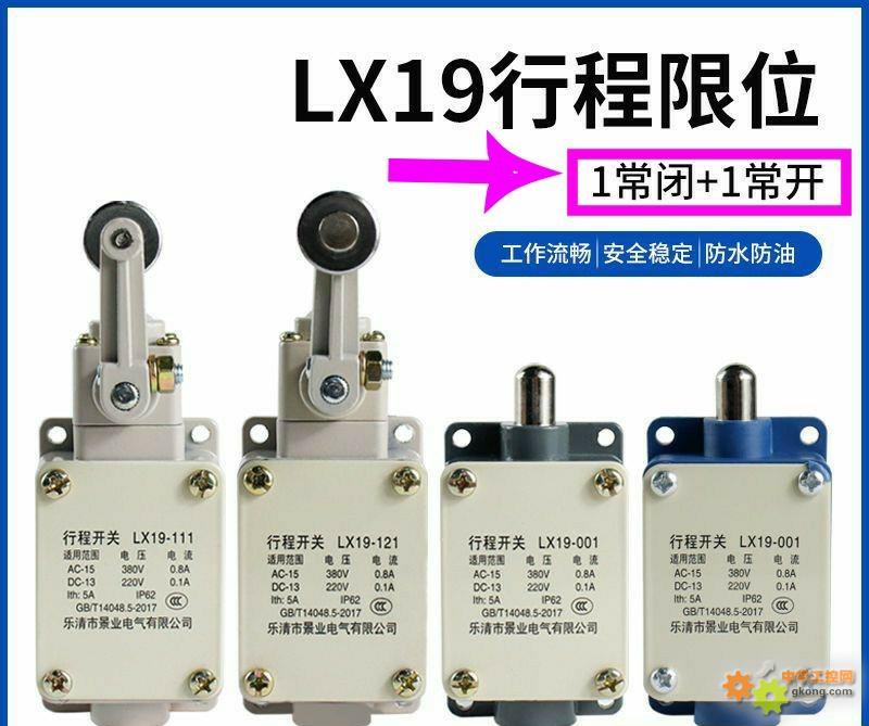

解决1,用DC24V的接触器。
解决2,安装两个行程开关,分别控制PLC和AC交流接触器。
解决3,选用有多组的NC.和NO.开关点的行程开关。
