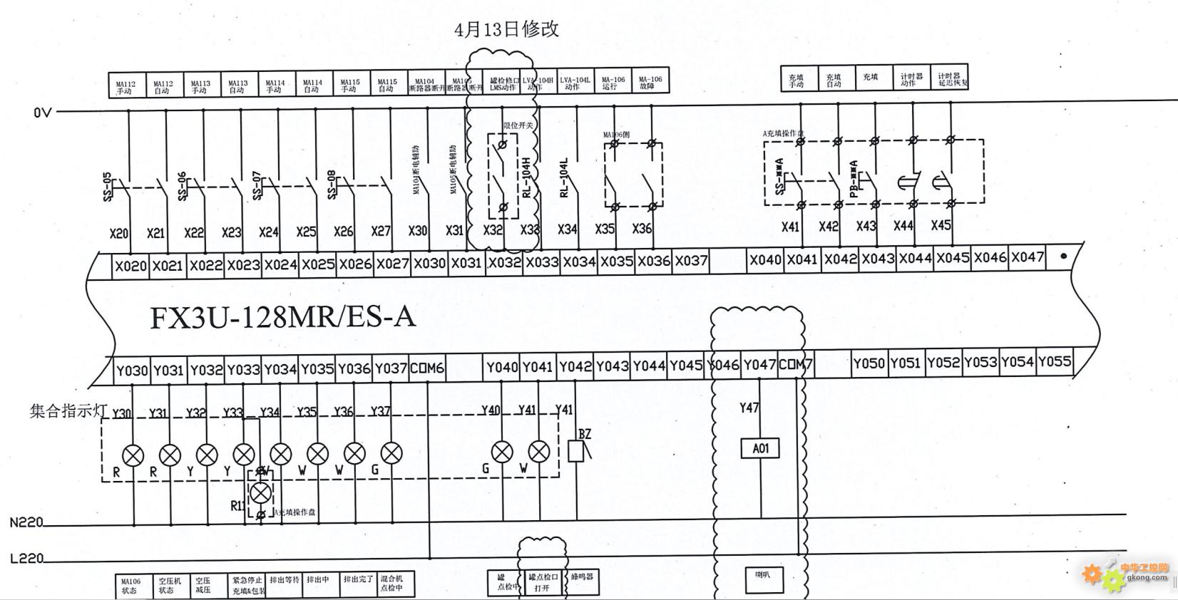

工艺还需要加入现地操作控制回路,以防在PLC系统故障时,可以在现场用开关操作,因此需要这样用

为何不都改成24伏的呢。干活也安全。

以下是引用power6688在2023/1/1 22:49:32的发言:
这个手自动控制是很有必要的。但是我们家的NB设计的手自动都需要过PLC控制,我也是醉了。

因为一但弹片发热变形,有可能发生弹片的一端接触在常闭的220V AC触点上,而另一端接触在常开的24VDC上,导致220VAC进入到PLC输入点?
个人觉得弹片发热变形的可能性不大,到是常闭点控制接触器,断开时肯定会有拉弧,这个可能会进入到24V里面去。
如果上面的应用是错误或危险的,那么正确的做法是不是用行程开关的开点去控制一个220VAC 、触头容量为6A的中间继电器,再用中间继电器的常闭点去串入交流接触器(220VAC的线圈)的控制回路里,同时用中间继电器的常开点接入一个24VDC进入PLC的输入点用于信号采集,这样会不会好点?**********因为要保留PLC系统故障时现地手动操作功能的连锁保护,因此此处的中间继电器线圈只能选择220VAC的*********
如果是我的话,行程开关控制接触器,然后可以利用接触器的辅助触头给信号进PLC.

谢谢版主的提示,其实我取中间继电器的常开点进入PLC输入点是想检测行程开关的状态

常闭点控制接触器(比如说行程开关的常闭点,感性负载触头容量为3A 250VAC;中间继电器的常闭点,触头容量为6A 275VAC),断开拉弧时这两个器件的触头容易粘死吗?
还有个疑问,在整个控制回路中,假如有3个闭点串联(分别是急停、行程开关、中间继电器),当行程开关动作时,是不是只有行程开关的这个闭点才会拉弧?而其它仍然处于闭合状态的常闭点不会拉弧?
1.用行程开关控制继电器,继电器一对触头控制接触器,另一对触头给PLC取信号。
2.用行程开关控制接触器,接触器的辅助触头给PLC取信号
这不是一样的效果吗,还省个继电器。
这个主要看你接触器线圈的容量,如果超出触头的额定电流,肯定容易烧坏。
最先哪个点断开就在那个点位置拉弧。
